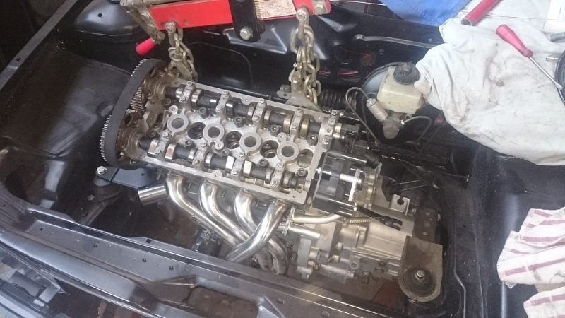

Das eigentliche "Hauptprojekt" ist ein 93er Polo 2F Coupe, der mit einem komplett neu aufgebauten 3F Motor bestückt wird. Da der Motor fast 2000€ gekostet hat und ich diesen nicht riskieren will, habe ich mir (sehr) günstig einen 92er Steilheck mit 1.0er AAU Motor besorgt. An diesem will ich erstmal Erfahrungen mit Motortuning und der UMC1 sammeln.
Also habe ich mir über die Wochen alle Teile zusammengeklaubt die ich dachte zu brauchen:
-UMC1 Bausatz + MegaStim-Bausatz (selbst ist der Mann)
-NZ Ansaugbrücke mit 2 Satz Düsen (bei 24Jahre alten Teilen will ich die lieber matchen. Zudem stellte sich dann raus eine war defekt)
-3F Drosselklappe mit Poti
-Luffikasten vom 3F
-HFM5_1 (60mm) Luftmassenmesser
-zweiter AAU Kopf
-je vier 29mmAV /32mmEVe mit 6mm Schaft inkl. Keile und Dichtungen

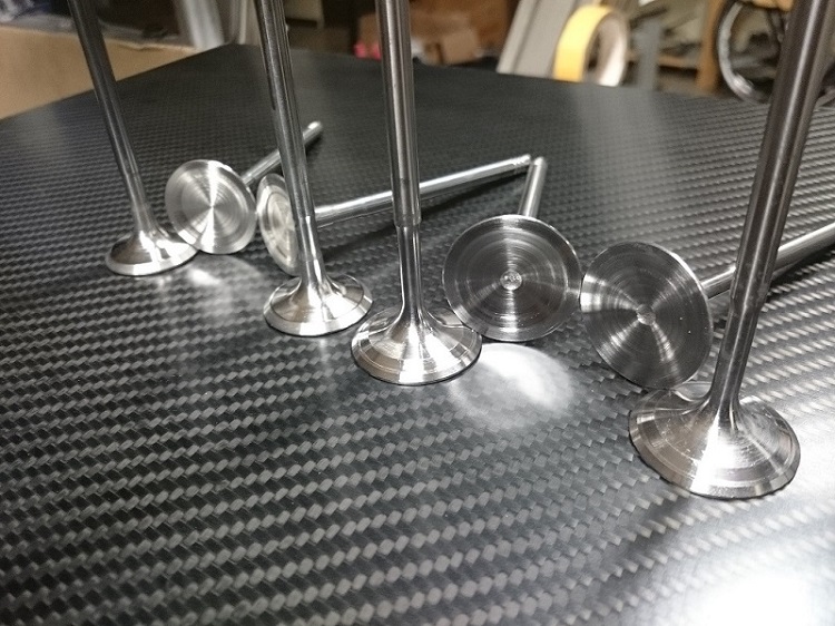

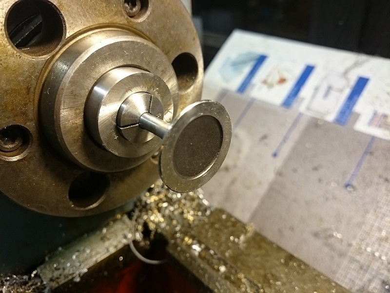

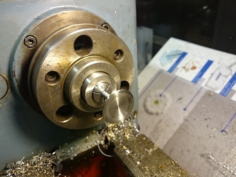

Ich begann erstmal den Kopf zu vermessen und zu zerlegen. Die Kanalformen wurden verbessert (Radien vergrößert, Kanten entschärft) ohne diese zu vergrößern. Dann wurden die Ventilführungen ausgepresst und ich begann eine Zeichnung für die neuen Führungen mit 6mm ID zu erstellen. Hinzu kamen noch neue Ventilteller, da die MK Keile für 6mm ja viel kleiner sind als die für die orginalen 8mm.
Auch wurde ein passeneder Ventilteller designt (für eine Feder, anstatt für Doppelfeder). Da der neue Ventiltrieb fast 40% leichter ist als der originale, kann ich mit nur einer Feder fahren -> weniger Verschleiß und Verlustleistung.
Die Ventile wurden nochmal nachgedreht. Da alles nur für den Testmotor ist, habe ich auf "Fleißarbeit" ala feinschleifen und polieren verzichtet (bei den Kanälen und den Ventilen).
Der Kopf muss nun noch zu einem Kollegen der die Ventilsitze nachfräst und ich warte derzeit auf die Führungen und Teller von unserem CNC Fertiger.
Auslassventil roh
Auslassventil roh
IMG_20170120_192746 - Kopie.jpg (358.57 KiB) 74882 mal betrachtet
Auslassventil grob bearbeitet
IMG_20170120_193857 - Kopie.jpg (374.09 KiB) 74882 mal betrachtet

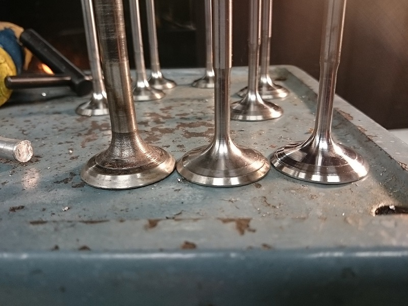

Vergleich: Original, 6mm Ventil, 6mm Ventil bearbeitet
IMG_20170120_201049 - Kopie.jpg (353.88 KiB) 74882 mal betrachtet
Schauliegen der neuen Ventile
IMG_20170120_201958 - Kopie.jpg (183.34 KiB) 74882 mal betrachtet

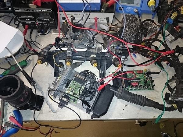

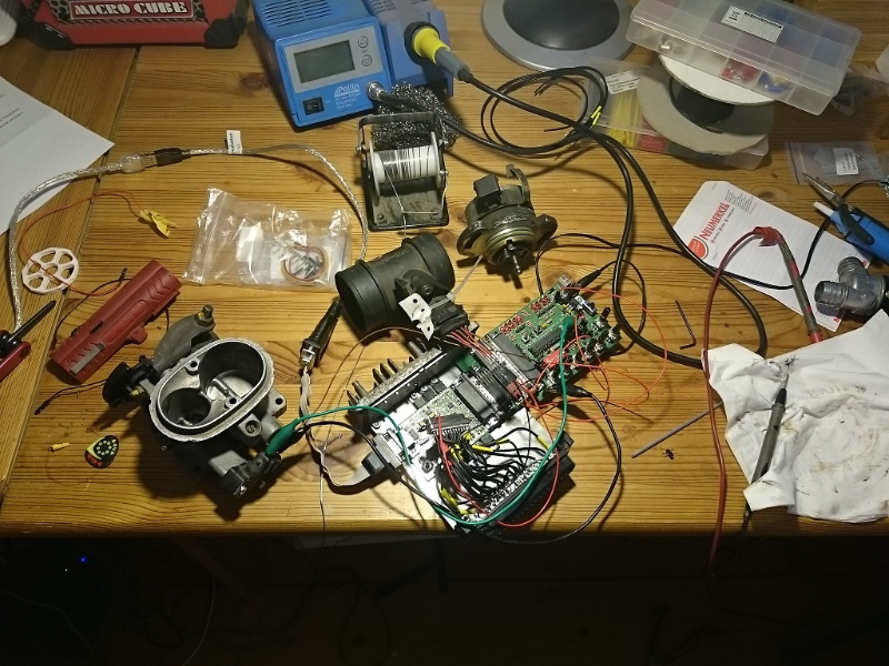

Anschließend ging es drum die UMC zu löten und mit dem Mega-Stim einem Funktionstest zu unterziehen. Lief alles auf Anhieb. Auch wenn die Anleitung von NoLimits sehr..knapp ausfällt. (Was später dafür sorgte das ich 12V RS232 Pegel an die 5V TTL TXD und RXD Anschlüsse des µP legte und die Firmware schrottete.. Aber zum Glück ist nichts kaputt gegangen. Neu aufspielen und alles wieder supi).
Nun kann ich die echten Sensoren anschließen und diese testen. Auch das funktionierte zuhaus auf dem Tisch schonmal hervorragend. So konnte ich mich schon etwas mit TunerStudio beschäftigen.
Also ging es jetzt dran die Einspritz/Ansaugeinheit zusammenzubauen.
EDIT: bin nun (Febuar 2017) auf den 1.3er Block umgestiegen, dieser war schon restauriert vorhanden.
UMC1 Testaufbau
UMC1 Testaufbau

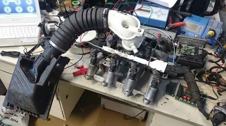

Darauffolgend wurde ein Adapter für den LMM angefertigt (3D Drucker sei Dank ging das easy), damit ich die originale Stauklappe rauswerfen und den neuen HFM5_1 verbauen konnte. Der rest passte Plug and Play.
Alles zusammenschmeißen und ein großer Meilenstein ist gesetzt.
Zusammengesetzte Einspritzeinheit

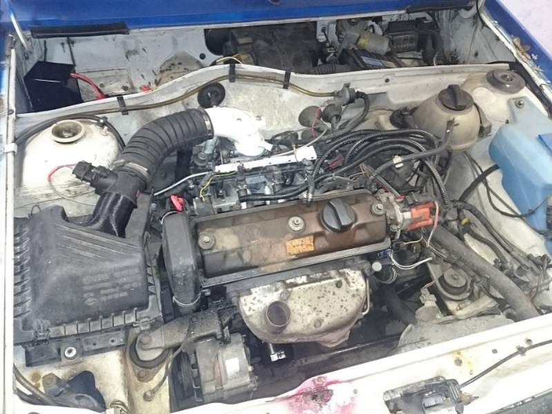

Der Einbau ins Fahrzeug verlief dann relativ unspektakulär und innerhalb von ca. zwei Stunden. Hat länger gedauert weil ich das Thermostatgehäuse tauschen musste, denn die alte Ansaugbrücke war mit Kühlwasseranschluss, die neue nicht. So wie das Kühlwasser aber aussah, hätte das eh mal gewechselt werden müssen... Sieht nun alles schön original aus. Das war auch mein Ziel.
Um leichter abstimmen zu können habe ich den zweipoligen Diagnosestecker der original im 2F verbaut ist mit TXD und RXD belegt und kann nun meinen Laptop im Innenraum via USB anschließen. Praktisch.
Alles eingebaut. Schön originaler Look

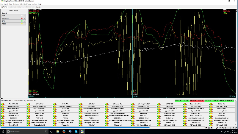

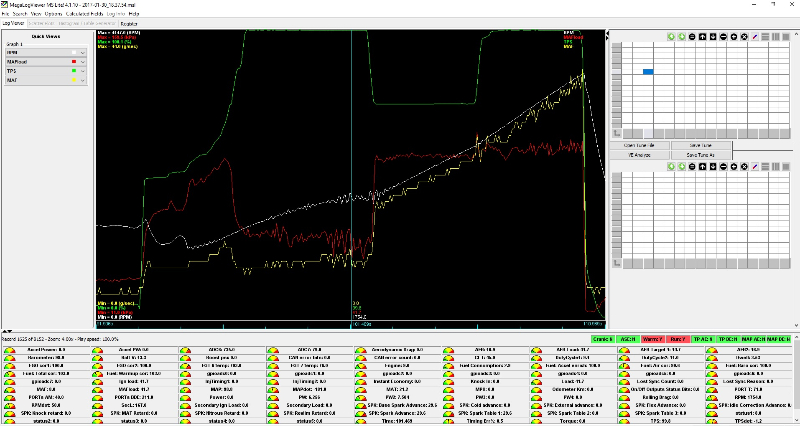

Kann ja wohl nicht sein.. Die Daten im LOG sind ja alle schon geglättet und weiterverarbeitet. Also schau ich mal nach was "roh" am Eingang ankommt.
Oh.. Achterbahn also..
MAF geht steil
MAF geht steil
Achterbahn mit MAF.jpg (321.43 KiB) 74870 mal betrachtet
Nocheinmal die Verkabelung überprüft ob vielleicht die Spannungsversorgung wegbricht oder die Masse schlecht ist. Aber nein, da waren die Werte wie festgenagelt.
Problem tritt auch NUR auf wenn die Drosselklappe in mittleren Drehzahlbereichen voll öffnet (also nur wenn die große mit aufmacht. Bei der kleinen passiert das nicht).
Der Verdacht erhärtet sich: Pulsation der angesaugten Luft.
Heute oder am Wochenende werde ich mal den MAP Sensor anstecken und schauen ob die Luft in der Brücke wirklicht so Party feiert, wenn ich gas gebe. Aber eigentlich wäre es ja logisch, da ich das Tuning ja genau darauf ausgelegt habe um maximalen Füllgrad zu erreichen. Und da die Brücke nur 700ml Vorkammervolumen hat und die sonstige Anbindung zum MAF sehr direkt ist, bekommt er das halt ab wenn die DK auf geht.
Der Sound ist zwar cool..aber bringt ja nix, wenn der Wagen nicht richtig fährt.

@ChristianK: Die Drossel auf der Oberseite des Einlassventils ist halt doof.. Die auf dem Auslassventil wurde sogar nochmal nachgesetzt. Dafür wurde dort die Kante zur Tellerfläche unten verrundet.
Die Einlassventile sind da scharfkantig.
Patrick
Re: Polo 86C 1.0 AAU
Die Drossel ist auf der Unterseite des Einlassventils! Jetzt halt nicht mehr... Die Vertiefung/Drossel hast Du ja nun entfernt.
Einlassventil unterkante scharf. Auslassventil kante rund. So gehört das eigentlich.

Da ich sogut wie keine Ventilüberschneidung fahre (Serien AAV Nocke), sind die Rückströmdrosseln für mich eh irrelevant, da es mir kein Frischgas wieder aus dem Auslasskanal "rausziehen" kann.

Das sieht man auf dem allerersten Bild. Die Kalotte im Ventilteller. Zum einen geht's da ums Gewicht, zum anderen halt um die Verhinderung der Rückströmung. Auch in Verbindung mit einer scharfen Kante.
Wenn man die Ventile verbessern und erleichtern möchte, kann man den breiten Rand ein bisschen schmaler drehen. Aber stehen lassen würde ich den definitiv.

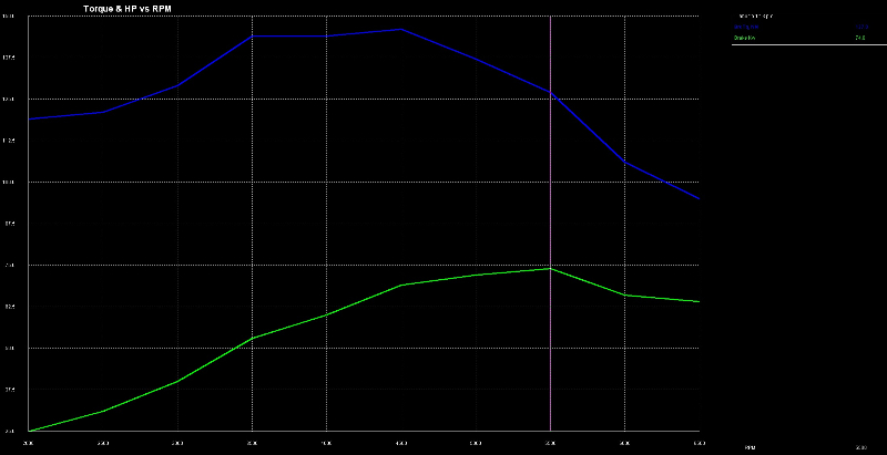

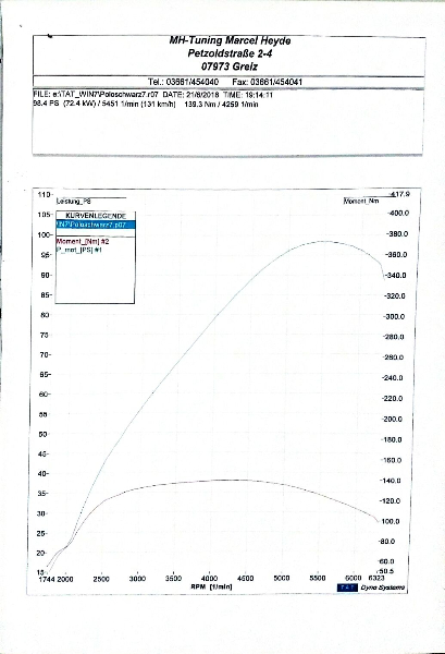

Dynotest sagt jetzt schon, nicht abgestimmt und mit nur einer winzigen DK, das die Leistung dem Originalmotor entspricht. Wenn die Luft aber nun nicht mehr durch ein halbversperrtes 28er Loch (mit einem nutzbaren Querschnitt von ca. 3cm²) sondern durch die 44er Klappe (14cm² -> fast 5mal so viel nutzbarer Querschnitt) muss, kommt sicher noch n bisl was rum

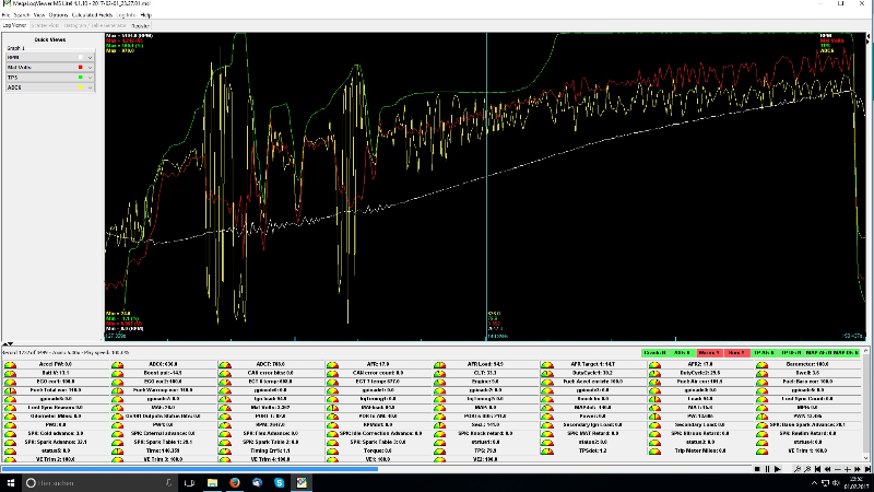

dachte ich habs jetzt!
Da der MAF ja bei Vollgas arg schwankende Spannungen rausgibt, dachte ich das die stur gemittelten Werte dementsprechende Fehler produzieren (denn 2sec bei 5V = 800g Luft + 2sec bei 1V = 0sec Luft -> 800g Luft. Gemittelt wird aber auf 4sec bei 3V, was aber laut Tabelle nur 240g Luft über 4sec ergeben würde.).
Also Lag-Wert auf 100 gesetzt. Und das Problem war bei höheren Drehzahlen scheinbar verschwunden. Aber noch nicht ganz weg, grade bei mittleren Drehzahlen..
Mir gehen die Ideen aus.
(Gelb ist der direkte AC6 Eingang, rot ist MAF-Volt, weiß die Drehzahl, grün die Drosselklappenstellug
Mal will er, mal nicht, der MAF

Bosch HFM5 Variante 1, also der kleine mit 60mm. Gebraucht aber in gutem Zustand. Habe noch einen neuen V2 mit 70mm dagegen getestet (wie schon oben beschrieben..) -> gleicher Fehler.
Dank des umstellens der Glättung kann ich nun wenigstens ab 3000U/min gas geben, vorher hat er noch das gleiche Problem.
Merkwürdig ist aber: Eigentlich müsste er ja bei Pulsation die Luft teilweise doppelt messen und einen zu hohen MAF-Wert rausgeben. Es ist aber andersrum.
Map ist nicht angeschlossen, mach ich mal am Samstag, da kommt auch gleich die Breitbandlambda mit rein, dann kann ich genauer sehen was der Hobel überhaupt macht.
