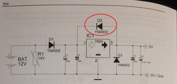

Hallo, erst mal ein vielendank an die beteiligten, ich weiss wieviel zeit es kostet um so ein tolles ding durch zu ziehen,
Ich bin/war dran um mein eigenes Board zu entwickeln bin dann aber (wieder) auf dieses Board gestoßen. Ich hab mir mal das Power-Teil angesehen, und möchte euch etwas zeigen. Ich habe auch schon einige Boards gemacht und bei mir hat die Diode D2 viel gebracht.
Ihr müsst wissen dass ich (mehrere) passive Zündspulen ansteure und auch noch den NCV1124 verwende und dass alles ohne Störungen.
Power circuit 4.jpg (23.13 KiB) 22094 mal betrachtet
Power circuit 3.jpg (65.2 KiB) 22094 mal betrachtet
Bei mir hat die Diode D2 viel gebracht und möchte Sie nicht mehr vermissen..
Vielleicht ist es ja noch ne Anregung für euch..

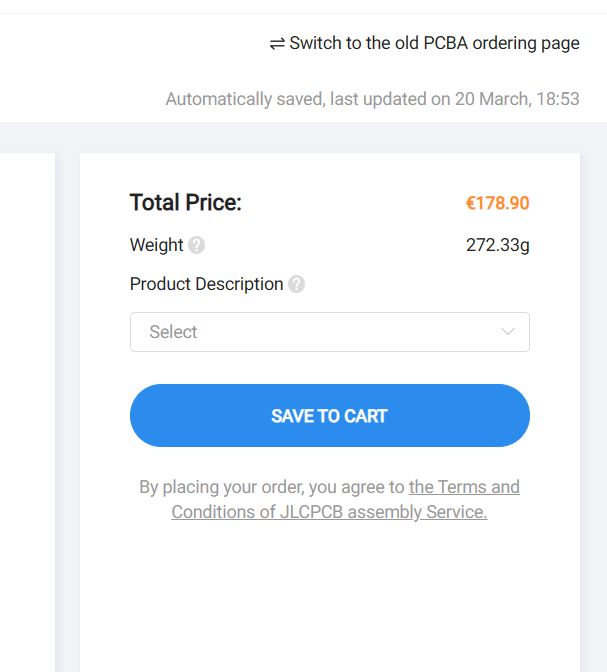

Soeben hab ich mal ein versuch gemacht um die Version 0.1.5 bei JLCPCB zu ordern und eigentlich klappte das auf Anhieb..
Da ich aber Schiss kriegte habe ich die Bestellung abgebrochen.. was soll ich denn mit 5 boards..

Bei diesen Schaltungen frage ich mich eher, was hat ein 7805 im Kfz zu suchen?
Es gibt soooo viele tolle ICs, die extra für Kfz-Bereich entwickelt sind und alles notwendige und auch mehr mitbringen, was man braucht. Man braucht dann lediglich 2-3 Kondensatoren, ein TVS und fertig ist das Netzteil, welches auch noch besser und einfacher ist, als so ein 7805 Mist... meine Meinung.

Hemi hat geschrieben: Di Mär 21, 2023 11:22 am Bei diesen Schaltungen frage ich mich eher, was hat ein 7805 im Kfz zu suchen?
Es geht um die Diode D2 die vermisse ich in der Schaltung vom ChaosChris, bei mir hat Sie ruhe gebracht mit einem lm2940. Das der 7805 scheisse ist wissen wir alle (hoffe ich doch). :wink:

Am Sammstag mal nachgeschaut und ich habe gesehen das Ihr mein Wunsch (Diode über spannungsregler) mitgenommen habt. Vielendank dafür.
Gestern mal ein versuch gemacht um eine Bestellung aus der Version 1.6A zu machen bei JLCPCB, hat leider noch nicht geklappt, JLCPCB hat die PickandPlace Datei bemeckert und danach brach der ganze bestellvorgang zusammen. Ich werde es Heuteabend nochmal versuchen..

von Tr6Pi
Hallo "lpgo",
bei welchem Preis bist du da etwa für eine bestückte Platine?
Müsste ich da noch hardwaremäßig was nachlöten?
Könnte ich bei einer Bestellung von Dir heute Abend noch mitmachen?
