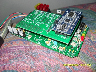

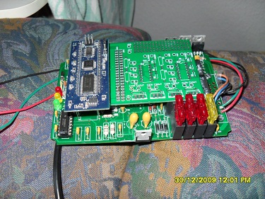

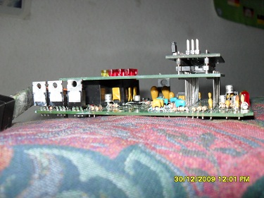

porschekäfer hat geschrieben:Auch bei mir war etwas im Briefkasten :D Danke Ronny
Kann bitte mal jemand ein Bild von der aufgebauten Platine machen. Ich kann mir nicht vorstellen, dass die Erweiterungsplatine über die Relay passen soll. Sind die Relays so flach?
Jürgen
Klar kein Thema.
Durch die gesockelte MSII bau das etwas auf.
Past aber ohne Probleme in das Gehäuse.

@ronny
welche Steckerleiste hast du da genommen? siehr recht lang aus ....
