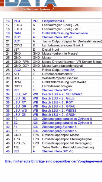

Habe ja jetzt Pin 34 bis 39 die Lambdasonde angeschlossen.
Aber für was sind noch:
Pin 22
Pin 27
Pin 32

Brauchst du nicht.

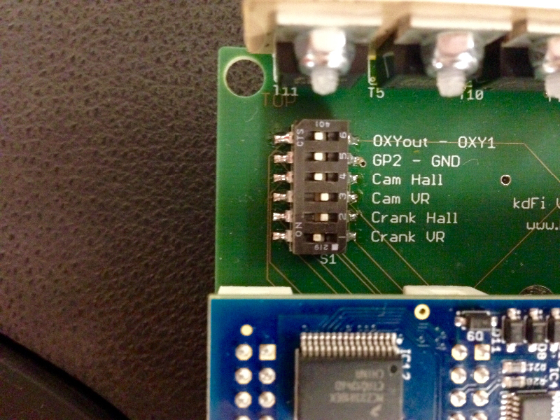

Cam Hall sollte doch auch auf on gestellt werden.

So müsste es passen:
Re: Fragen zu KDFI 1.4
So sollte es passen

Wo ich mir noch unsicher bin ist ob auf gp2 oder gnd?
Das bedeutet doch GP2 auf GND on/off das passt schon so
