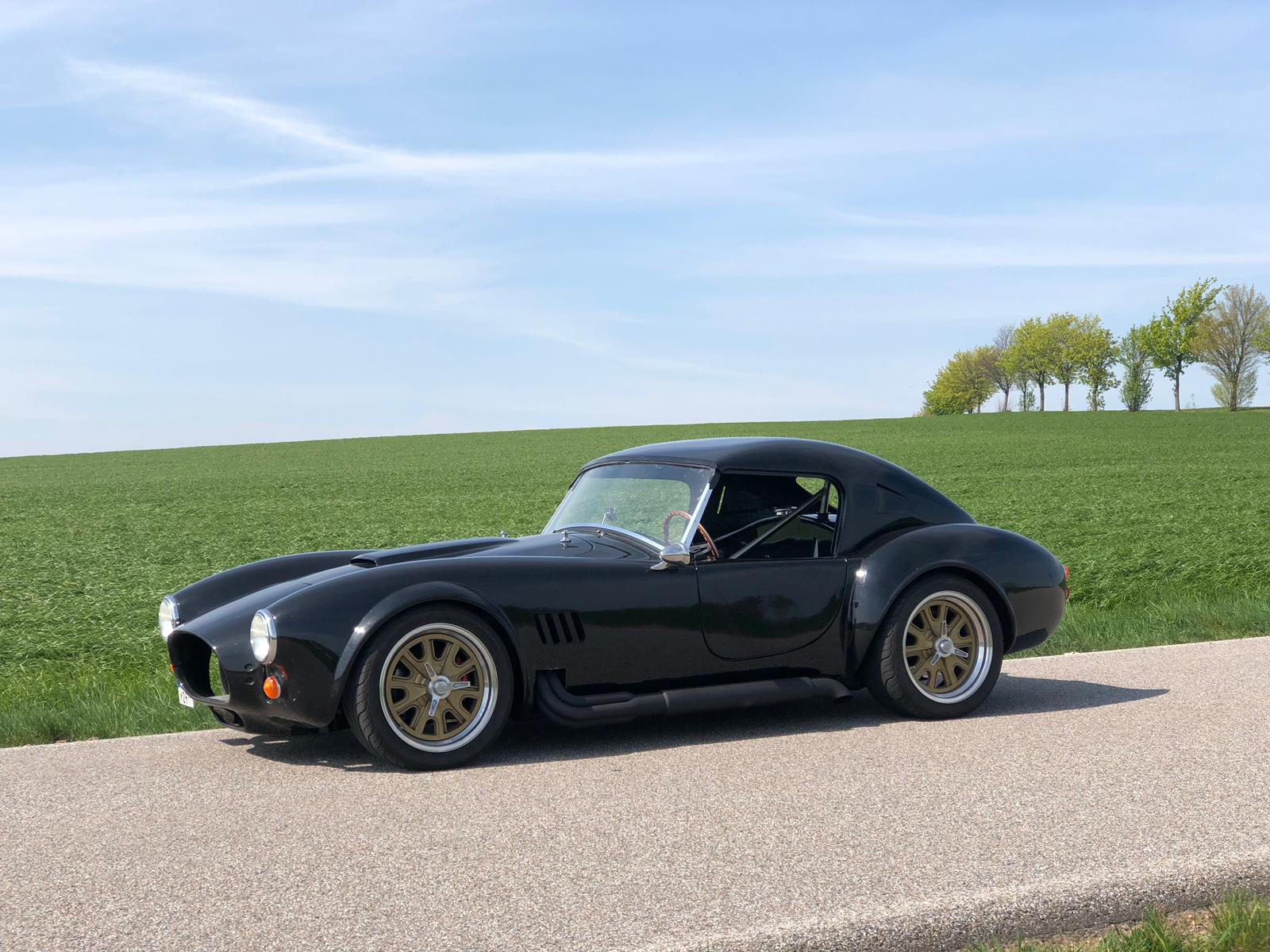

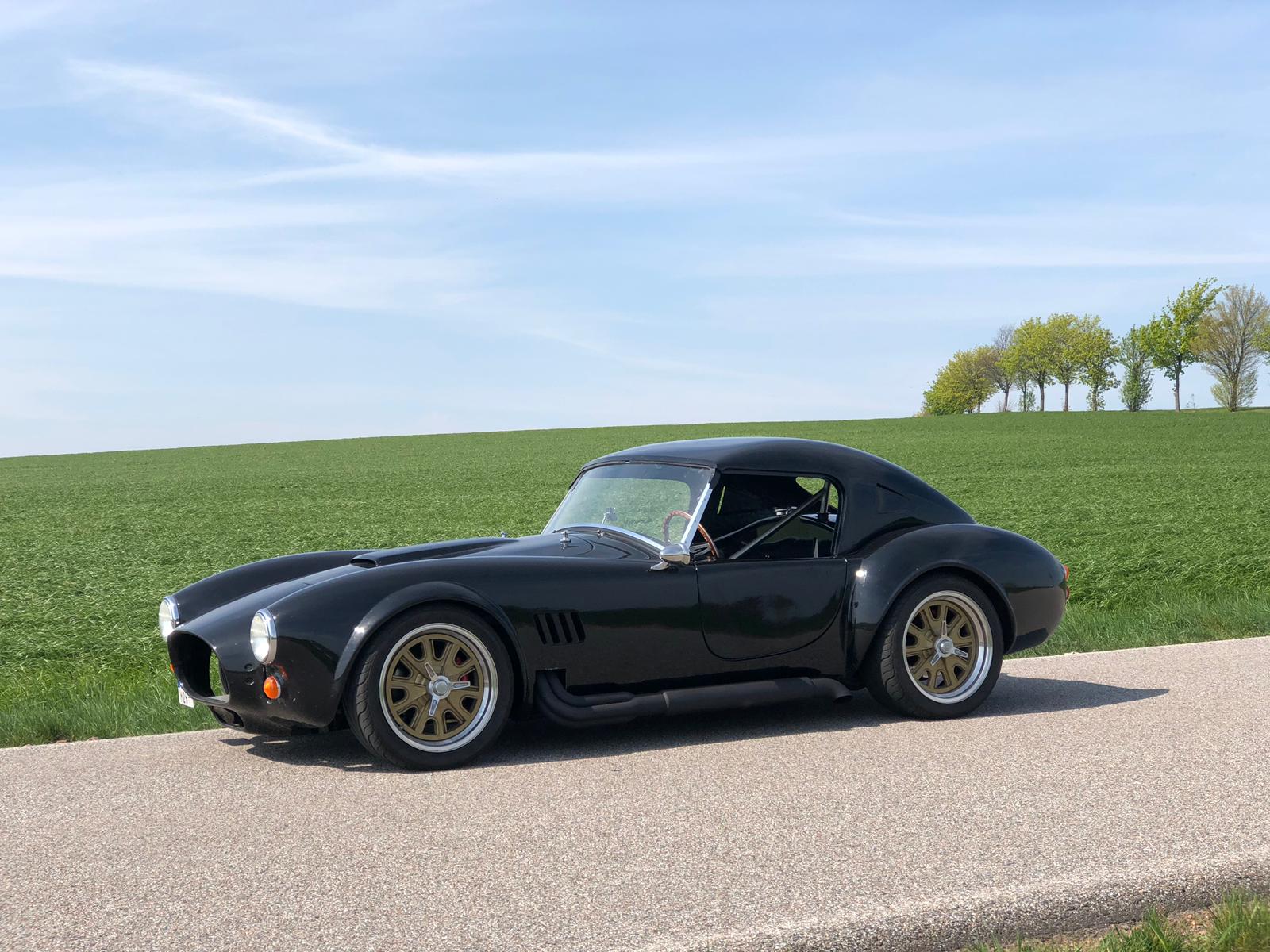

bei mir hat die Session wieder begonnen. Die MS3 läuft sehr gut... ich bin mega zufrieden mit der kompletten Anlage.
Es sind nur noch Kleinigkeiten die ich anpasse... um den AFR noch etwas zu optimieren...
Über den Winter habe ich ein HardTop verbaut... ist gleich noch mal ein ganz anderes Auto... vom Aussehen, aber auch vom Fahren her. Ich bin MEGA Happy mit der Cobra... :-)

little batmobil :twisted:
Re: Umbau auf ITB - V8 SBC
Meeeega geil die Kiste!!! :twisted: 8)
Rein interessehalber: Fährt sowas auch halbwegs ums Eck oder eher nur geradeaus?

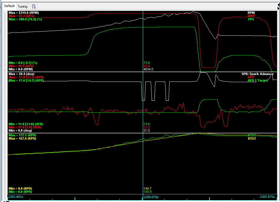

Hey,
ich noch mal... nachdem ich festgestellt habe, dass bei der TC ein Rechenfehler enthalten ist... konnte ich die Werte gut einstellen.
Gestern bei der Fahrt dann auf einer leicht welligen Straße dann gleich super die Reaktion testen können.
Man sieht deutlich, wie VSS2 (Vorderachse) schön gerade hochläuft, VSS1 (Hinterachse) aber ab und an springt.
Wird die Differenz zu groß, dann nimmt er in dem Beispiel Zünung weg... von 33° auf 21°... wie man sieht geht sofort die RPM und auch die VSS1 wieder zurück.... das ganze funktioniert in dem Beispiel wunderbar.... Man beachte das sind knapp 70% TPS bei 150 km/h :shock: :shock: :shock:
Gut die Reifen und der Asphalt sind noch nicht richtig war... und die Reifen nun auch schon 6 Jahre alt...
Gruß Martin

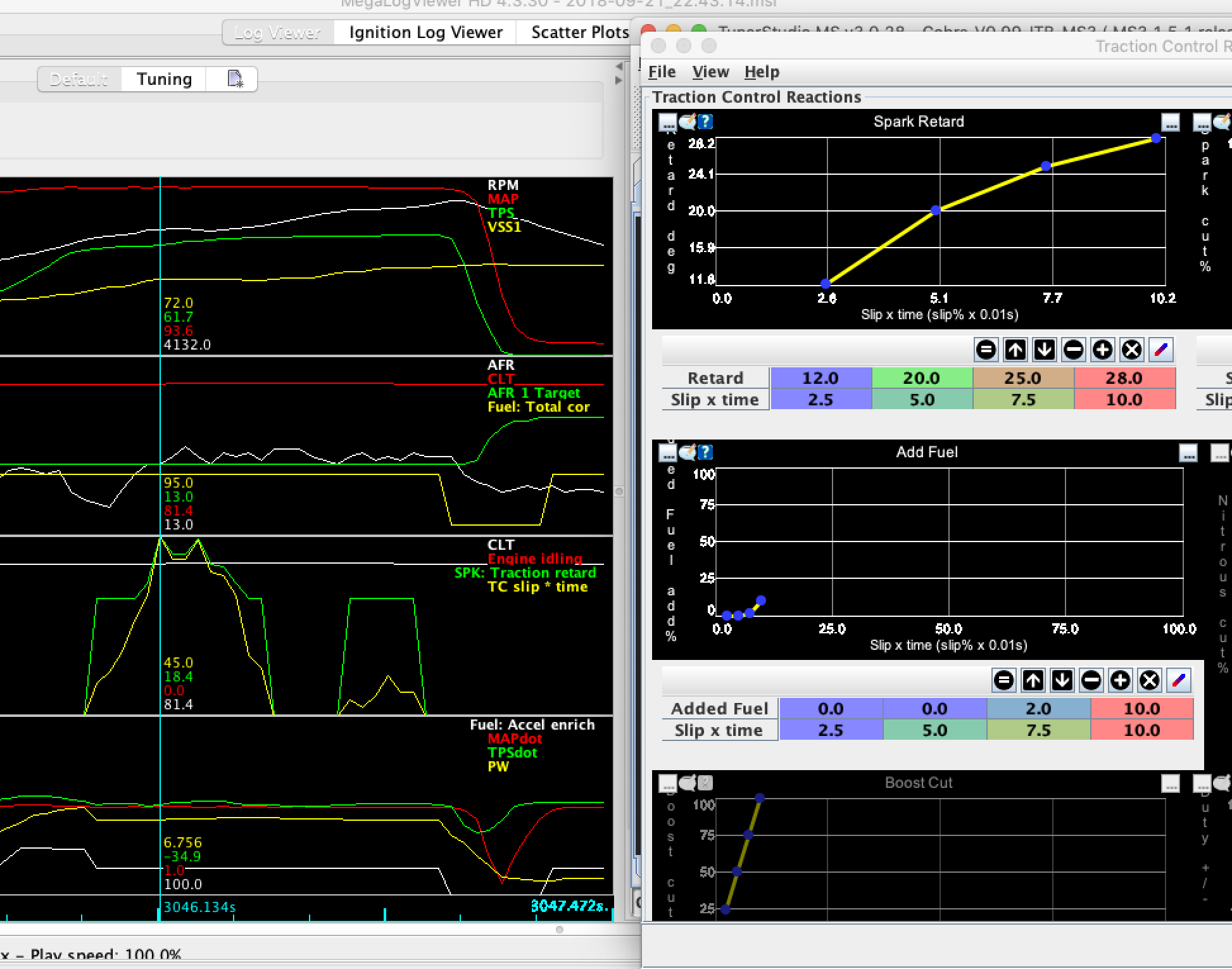

In der TC ist ein Rechenfehler mit 10.... ich habe da auch schon im MSEXTRA Forum versucht drauf aufmerksam zu machen. Aber das will leider keiner hören... ich bin da auch nicht der Einzigste... Es ist ganz eindeutig.
(414.37 KiB) Noch nie heruntergeladen
Wie man im Bild leicht sieht, habe ich bei einer TC slip *time von 45 eine Rücknahme vom Zündwinkel von 18,4°
Schaut man sich aber dazu meine Tabelle an... sieht man, dass ich die 18° bei 4,5 habe...
--> wenn man die untere Spalte durch 10 teilt, dann passt es... da ist irgendwo ein Rechenfehler...

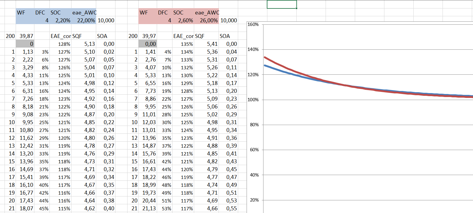

Ich habe ja schon vorher viel experimentiert, gelesen und selber gerechnet. Nun habe ich es verstanden und entsprechend in allen 6 Tabellen eingestellt.
Das ganze läuft nun so gut, dass ich gar keine normale AE mehr benötige... diese ist deaktiviert! :-)
Und das alles nur mit reinem Alpha-N ohne MAP Signal... :-) und mit den 8 doch recht großen Ansaugtrichtern...
Alle Übergänge sehen vom AFR super aus, und man spürt das auch... fährt sich selbst bei wenig GasÄnderung wie ein fast normales Auto.
--> Ich kann die EAE nur jedem empfehlen... :-)
Ich habe mir dazu eine Excel-Tabelle erstellt die die Rechnung im Code nachempfindet... hat mir sehr geholfen.
