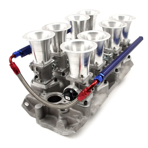

Ich habe mit sehr viel Glück eine komplette Ansaugbrücke mit 8 Drosselklappen und 2 Fuel-Rails sehr günstig ersteigert.

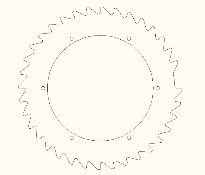

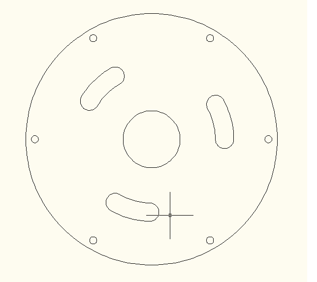

Natürlich muss ich die Drehzahlerfassung optimieren. Bisher ist zw. Schwingungsdämpfer und Riemenscheibe ein Inkrementrad mit 4 Zähnen verbaut.
Dieses hat zwei entscheidende Nachteile:
Die 4 Zähne sind gerade im Startvorgang sehr ungenau. Hier hatte ich ab und zu, hervorgerufen durch die Drehzahlschwankungen beim Starten, mit einem Kick-Back zu kämpfen.
Die aktuelle Schiebe ist knapp 3mm stark. Mit dieser Stärke wird die Riemenscheibe nicht mehr in der Kurbelwelle sauber zentriert, hier sollte die Scheibe dünner ausfallen.
Im Bereich des Gebers, könnte die Scheibe meiner Meinung nach aber sogar etwas dicker ausfallen...
Also wurde mittels CAD eine zweiteiliges Inkrementrad mit 36-1 Zähnen entworfen.
Also nächstes muss ein Lieferant gefunden werden, der mir die zwei Teile kostengünstig herstellen kann.
Gruß Martin

durch Zufall bin ich auf eine sehr gute Erklärung gestoßen:
http://www.megamanual.com/ms2/36-1.htm
Ich werde wohl mein Rad noch einmal überarbeiten müssen. Wenn man bei der Auslegung aufpasst, kann man schon von vorn herein Fehlerquellen ausschließen.
Ganz am Ende die Haifischflosse stellt wohl das Optimum dar... langsamer Anstieg und im Übergang scharfkantig und damit schnell.
Bei meinem Motor, Drehrichtung mit dem Uhrzeigersinn, muss der Zahn nur anders herum sein...
Wieder was gelernt.
Beim aktuell verbauten Rad ist die Zahnzange sehr lang ausgeführt... das ist auch noch nicht schön.
Gruß Martin

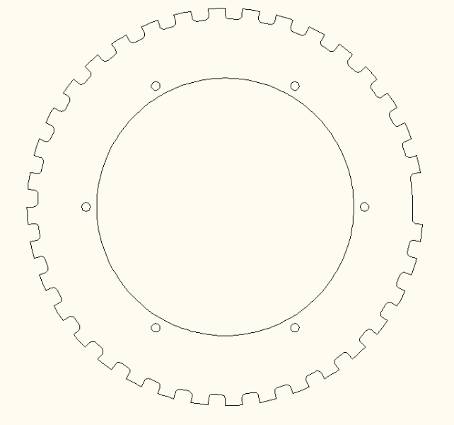

so sieht die optimierte Version aus. Wenn man es sich genau überlegt, macht das schon Sinn.
Gruß Martin

Ich stelle mir da die Frage, wieso das herstellerseitig dann nicht so gemacht wird. Die Triggerräder die ich bisher gesehen hab sahen alle eher wie das erste aus, und das Zeug was unter Megamanual läuft ist ja auch schon ewig alt. Würde daher eher das erste nehmen, idealerweise noch die Unwucht durch die fehlenden Zähne kompensieren.
martin2day
Beiträge: 165
Re: Umbau auf ITB - V8 SBC
Beitrag von martin2day »
Hallo Denis,
vielen Dank für deinen wertvollen Hinweis mit der Unwucht, das hatte ich so gar nicht auf dem Schirm.
Die Frage warum der Hersteller es nicht auch so macht, habe ich mir auch schon gestellt.
Hier denke ich aber kann man von ganz anderen Voraussetzung ausgehen. Hier ist eine Person damit beauftragt genau dieses Element mit allen Details zu erstellen. Die Daten von Sensor und Umgebung sind hinriechend bekannt.
Wie die Auswerteeinheit aussieht weiß ich leide nicht.
Ich habe mir einfach mal den Sensor angesehne.
Wenn ich Material zum Sensor bewege wird positiv eine Spannung indiziert, bewege ich Material vom Geber weg wird eine negative Spannung indiziert.
Wir schauen bau der Auswertung auf den Nulldurchgang von positiv nach negativ.
Ein statischer Abstand indiziert keine Spannung, aber eben durch den Sachverhalt können Störgrößen Auswirkungen haben.
Von daher ist der steigenden Anstieg in meinen Augen erst mal kein Fehler.
Viel wichtiger ist aber, dass der obere Zacken eben nicht größer ist wie die Fläche wo der Geber erkennt. (kleiner als der Durchmesser vom Geber)
Ansonsten erhält man einen ungenauer Nulldurchgang.
Und man muss sich ja auch die Frage stellen, warm man etliche Beiträge liest warm es Fehler bei der Erfassung gibt und was man alles an der Hardware ändern kann... Ist eben nicht aufeinander abgestimmt.
Gruß Martin
