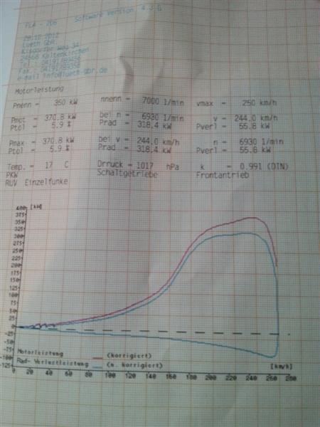

gestern sind wir dann mal spontan auf einen Leistungsprüfstand gefahren.
Auf der Fahrt dahin setzen wir noch 1-2 Ideen im Zündkennfeld um.
Nach der Messung konnten wir mit einem breiten Grinsen im Gesicht und mit Semis bereift bei überfrierender Nässe nach Hause fahren.

um das wilde umgerechne zu ersparen:
503PS 8)
Drehmoment ist nicht mit ausgedruckt? waren ca 550Nm oder?
Finde das ist ne stattlich Leistung, herzlichen Glückwunsch mein Lieblingsgrieche :mrgreen:

OezyB hat geschrieben:um das wilde umgerechne zu ersparen:
503PS 8)
Drehmoment ist nicht mir ausgedruckt? waren ca 550Nm oder?
Hat Spaß gemacht, freue mich auf das nächste Mal :D :D Spontane Entscheidungen sind die besten!!
lad doch mal das Video hoch vom Lauf hoch!
HEY!
nicht bescheissen!
370,8 kw * 1,36 sind gute 504PS
:lol: :mrgreen:

Pnenn=350kw=476PS
Trotzdem eine ziemlich krasse Leistung aus 1.8 Litern.
264PS/L, 119PS pro Kolben.
Da duerfte dem Frontantrieb wenn der Lader dann endlich mal kommt ganz schoen die Spur breit werden.

1252er hat geschrieben:Pnenn=350kw=476PS

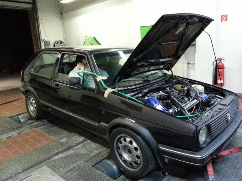

das auto hat zuschaltbaren allrad....da dreht nichts durch. das fährt nur los, aber wir mussten es über die vorderachse messen, weil meine auspuffanlage so tief hängt.
aber dank der semislicks war das absolut kein problem. (wir waren alle recht verwundert, aber es ließ sich einwandfrei messen)
der "prüf-dipl-ing" hat mir dann auch gestern abend erzählt, dass er hier mitliesst.
ich bin auch noch davon überzeugt, dass noch mehr geht. vllt nicht viel mehr, aber 2,5grad zündung und ein um 2 einheiten reduzierter ve wert brachte 13ps und....ich glaube 15 oder 25 nm mehr.
Das ist hier nur die Voreinstellung des Prüfstandes, um den Mesbereich festzulegen. Pmot ist die gemessene Motorleistung, Pmax die (hier nach DIN) korrigierte.

Ah, sorry, ich habe mich von deinem Ausdruck verwirren lassen.
Der Thementitel wollte mir noch irgendwas mitteilen :)
Ohje, und dann noch der Schntzer mit Pnenn, ich schreibe dann nichts mehr fuer heute.
Wegen der Mehrleistung: Ja, wenn du mit der Turbotemperatur noch Luft hast kannst du ja weniger Sprit fahren, AFR 12.5 sollte dann optimal sein.
Super ist dann natuerlich wenn du noch mehr Vorzuendung fahren kannst, dadurch weniger Abgastemperatur und dadurch dann wieder magerer Fahren kannst, ein "Engelskreis" bis es den Motor klopfend himmelt.
Sieht gut aus, der Golf. Absolut unauffaellig.
