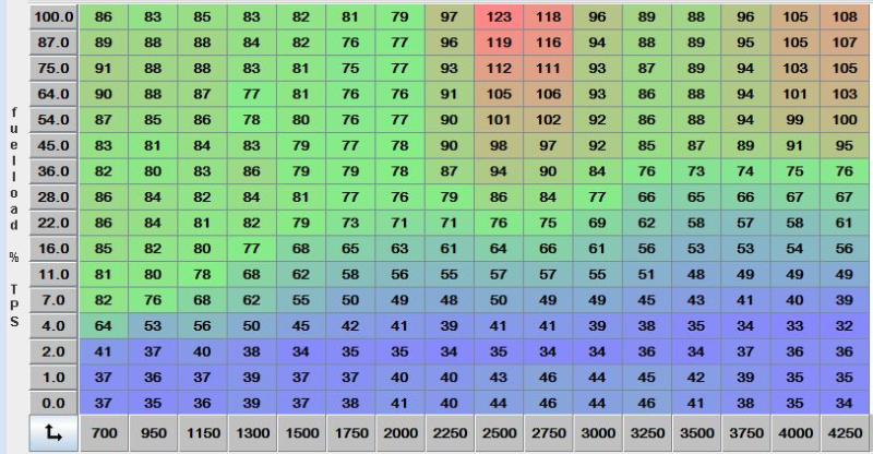

So sieht das originale Volllastkennfeld der MBE Motorsteuerung (keine Lambdaregelung) mit originalem 4-1-Krümmer aus. Man beachte die krasse Überhöhung bei 4.000 1/min
4-1-Krümmer:
Umbau auf 4-2-1 Krümmer. Das Phänomen hat sich enorm verbessert und der kritische Bereich ist in einen deutlich niedrigeren Bereich gerutscht (ca. 3000 1/min)

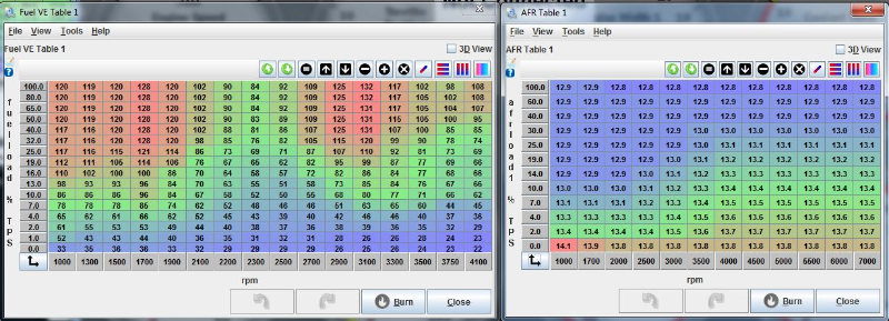

ein bild kann manchmal mehr als worte sagen:
audi 5zylinder20v_untimed.jpg (346.31 KiB) 12645 mal betrachtet
audi 5zylinder20v_fullseq.jpg (364.62 KiB) 12645 mal betrachtet
der motor lief mit den untimed settings sehr gut- ohne geruckel o.ä
aber man mußte die bereiche bei 1700rpm und 3100 im ve stark erhöhen.

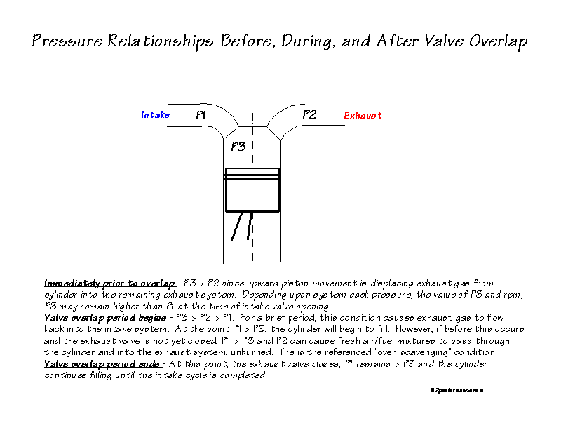

im grunde bleiben nur 2 ursachen übrig (meiner meinung nach)
entweder:
die füllung steigt in dem bereich stark an und die dafür benötigte spritmenge,
oder:
die vorgelagerte spritmenge verbleibt nicht im brennraum.
woher kommt denn bei den mehrventilern ohne aufladung der liefergrad über 100% ?
oder ein max.drehmoment von über 100nm/L hubraum ?
aus einem perfekten zusammenspiel der komponenten vor,im und hinter den kopf.
je "schärfer" die steuerzeiten werden,um so wichtiger wird das vor und danach.

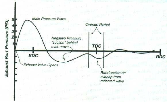

im ideal trifft die ansteigende erste negativhalbwelle im scheitelpunkt auf das schließende auslassventil.
somit wird das zuviel mitgesaugte frischgas wieder zurückgedrückt,bevor das auslassventil schließt.
http://www.epi-eng.com/piston_engine_te ... nology.htm
hier kann mans in neudeutsch auch nachlesen.
aber durch die gegebenen längen/zusammenführungen der auspuffrohre bekommt man diesen effekt nur zu bestimmten rpm/frequenzen.
ansonsten lieg man mehr oder weniger daneben.
im dümmsten fall hat man bei rpm x den zeitpunkt verpasst und landet beim schließen des auslasses in der talsohle der 2. negativwelle.

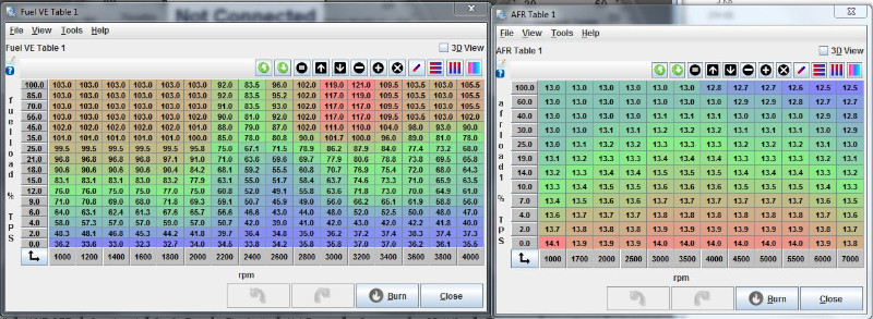

Gibts hier weitere news und Erkenntnisse?! :wink:
Für den Winter werde ich mir hier alles nochmal genau zu Gemüte führen. Ich bin ja auch vollsequentiell unterwegs, aber timing eher nach Daumen eingestellt.
Im Frühjahr kommt eine neue Nocke rein sofern es vom Ventiltrieb het hinhaut. Werde dann auch mal die genauen Steuerzeiten rausmessen.

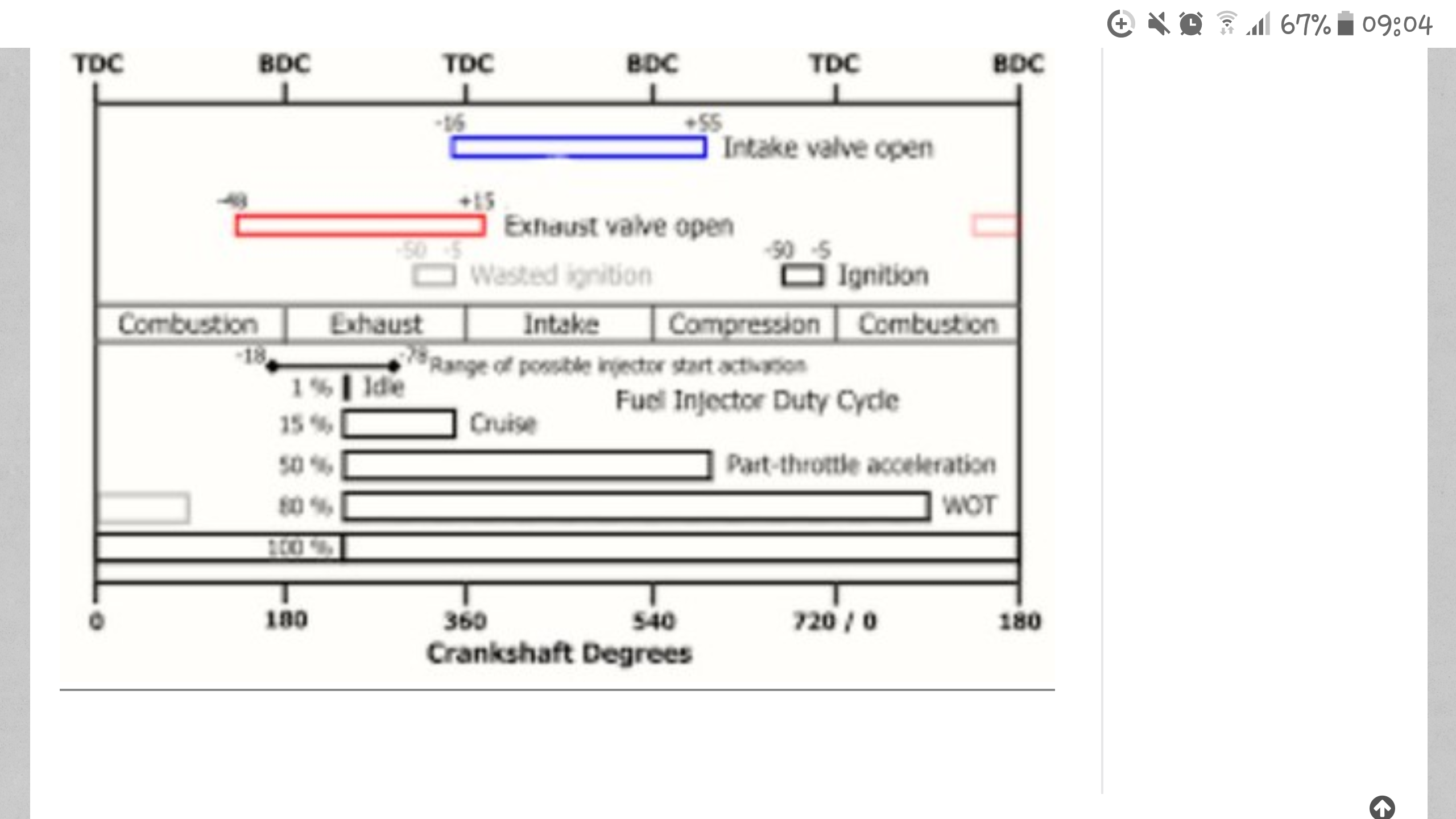

ich muss diesen alten Thread wieder hochholen, da ich noch einige Fragen habe zur allgemeinen Berechnung des Punktes EOP.
Ich habe aufbauend auf der hier publizierten Exceltabelle einige Berechnungen angestellt und bin auf folgende Fragen gestoßen:
- Kann jemand die mittlere Geschwindigkeit von 15-18 m/s der Tropfen aus dem Einspritzventil bestätigen. Ich habe in vorherigen Beiträgen 120-150 m/s gelesen, konnte diese Werte aber nicht wieder finden. Die Werte 15-18 m/s kommen aus diesem Dokument, Seite 2 (https://www.ilasseurope.org/ICLASS/ILAS ... rs/6-4.pdf)
Wenn ich mit 15 m/s und 100 mm Entfernung von Einspritzventil zum Einlassventil rechne komme ich auf folgende Werte als Flugwinkel in °KW in Abhängigkeit der Drehzahl:
Drehzahl [1/min] 500__1.000__2.500__4.000__5.000__6.000__7.000__8.000
Flugwinkel [°KW] 20______40___100____160____200___240____280____320
Sind die Werte bei hohen Drehzahlen realistisch? Mir kommt es sehr hoch vor. Obwohl ich bei einer nicht veröffentlichen Quelle auch gelesen habe, dass laut Erfahrungswerten der Flugwinkel ab 4000 1/min als kostant angenommen werden kann. Das bedeutet aber immer noch, dass man 160 °KW als Flugwinkel berücksichtigen muss.
Jetzt komme ich noch kurz zu den Randparametern für den Motor:
- Nockenwelle ES (Resthub 1mm) bei 131 °KW vor ZOT
- Einspritzventil Totzeit bei 14V: 0,6 ms
Damit komme ich auf folgende Werte für das maximale Einspritzende bei 1mm Resthub, abhängig von der Drehzahl bezogen auf ZOT = 720 °KW:
Drehzahl [1/min]_________________500__1.000__2.500__4.000__5.000__6.000__7.000__8.000
Einspritzventil Öffnungszeit [°KW]___1,8____3,6_____9___14,4_____18___21,6___25,2___28,8
Flugwinkel [°KW]___________________20____40___100____160____160___160____160____160
End of Pulse [°KW]_________________567___545___480____414____411___407____403____400
Wenn ich die Flugwinkel von der oberen Berechnung nehme, komme ich bei 8000 1/min auf einen EOP von 240 °KW, was bedeuten würde, dass der EOP 60 °KW vor EÖ liegen würde.
Wie sind eure Erfahrungen mit der Transportzeit/-winkel / Flugwinkel?
