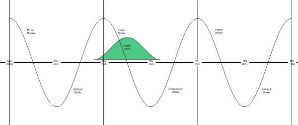

Meine Einlassnockenwelle öffnet 34°v.OT. Auf der Basis habe ich das Diagramm erstellt mit mehr Voreilung über der Drehzahl als über die Last. Trigger: End-of-pulse mit Ziel, auf das geschlossene Ventil zu spritzen. Haut das gut hin?
Theoretisch "ja". Dein Ansatz, den Sprich maximal vorzulagern (also Einspritzvorgang währen Einlassventil geschlossen) hat auch bei mir am besten funktioniert.

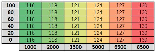

So, noch mehr zum Thema ""Grau ist alle Theorie..." ;-)
Wir sind uns einig, dass man bei hohen DC i.d.R. zwangsläufig einen Teil ins offene Einlassventil spritzen muss. Man hat jetzt die Wahl, entweder in den sich schließenden Einlass (EOP auf Einlass öffnen) oder den sich öffnenden Einlass (SOP auf Einlass schließt) zu spritzen. Hier finde ich die letzte Option (wie sie Roland fährt) charmanter. Zumal - Gedankengang richtig?! - dann der Sprit auch im richtigen/aktuellen Zyklus landet und nicht im vorherigen.
Was haltet ihr von dem Table auf Basis Start of Pulse? Korrektur nur über die Drehzahl, um die halbwegs konstante "Transportzeit" in den Zylinder auszugleichen. Keine Korrektur der Last/Einspritzzeit --> Alles was nicht vorgelagert werden kann, geht dann in den sich öffnenden Einlass.

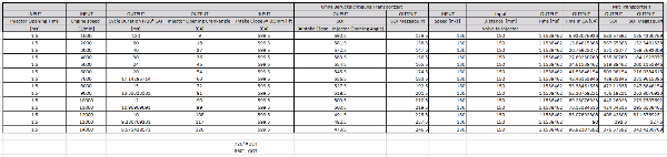

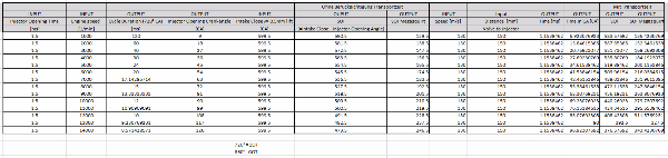

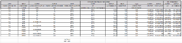

Hab mir gerade mal noch ein paar Gedanken gemacht.
Zum ersten: Megasquirt Definition SOI
Soweit mir bekannt entspricht SOI die Zeit ab welcher das Einspritzventil angesteuert wird.
Also ohne Berücksichtigung der Open-Time !
Denn die Open-Time wir ja nirgends angegeben und die Dead-Time dient nur dazu die "theoretische Pulse-Width für die nötige Kraftstoffmasse zu verlängern.
(Formel ist ja bekannt PW = DT + (ReqFuel * MAP * Stoich/AFRtarget * VE[RPM,MAP] * AirDen * BaroCor * corrections) ) Nur mal als Beispiel. DT wird bei allen Last-Erfassungsmethoden nur addiert.
Zum zweiten: Definition Einlass-Schließt.
Gibt ja immer zig Steuerzeitendefinitionen 0,3mm ; 0,5mm ; 0,8mm ; 1mm etc wie man eben möchte.
Die Frage ist nur welche Definition nehmen wir als Basis für die Auslegung unseres Einspritztimings.
Würde sagen auf alle Fälle größer Ventilspiel.
Nur um mal ein Gefühl dafür zu bekommen, habe ich mal kurz die E.S. Zeiten mittels meinem Matlab Steuerzeiten Tool rausgelassen. Mit meiner aktuell verbauten Nockenwelle & eingestellten Steuerzeiten:
0mm -> 670 °
0,3mm -> 613 °
0,5mm -> 599,5°
0,8mm -> 592 °
1 mm -> 588,5 °
Definition ist hier 720° = Zünd-OT
Also macht schon mal was aus. Würde jetzt einfach mal mit 0,5mm weiterrechnen.
So nun zu dem eigentlichen SOI:
Wenn man direkt zum gewählten Einlassschließt das SOI setzt, würde das Einspritzen ja erst Open-Time später anfangen. Also würde man hier was verschenken.
Open-Time könnte man mit nem Oszi vermessen, habe ich auch schon mal damals während Studium an der Hochschule gemacht.
Open-Time ist immer länger als Dead-Time. Da der Dead-Time das zu lange geöffnete Einlassventil (Close Time) ja wieder gutgeschrieben wird.
Einfach mal Beispielhaft Open-Time = 1,5 ms
Bei 1000 rpm dauert eine Umdrehung 60 ms bzw. ein Cycle 120ms
Sprich die Open-Time nimmt 9° KW in Anspruch.
Geht man von 0,5mm Hub als Definition von Einlass-Schließt aus, dann hätte man als Basis die 599,5° KW
Abzüglich der Open-Time: 599,5 - 9 = 590,5 °KW
Sprich das müsste man als SOI eintragen.
Wenn ich das ganze jetzt für meinen Motor bis zu 14.000 rpm berechne, komme ich bei maximaler Drehzahl auf ein SOI von 473,5°Kw
Das ganze in Megasquirt-Nomenklatur:
1000 rpm -> 129,5 °KW (720-590,5)
14000 rpm -> 246,5 °KW
Also schon ein guter Unterschied!
Aber: Es muss noch die Transportzeit von Einspritzventil zum Ventil berücksichtigt werden.
Habe da jetzt keine Werte zu Hand. Müsste erst noch recherchieren.
Aber nur mal um einen Wert zu haben nehme ich mal als Geschwindigkeit 130 m/s an.
Den Weg vom Einspritzventil zum Einlassventil kann man ausmessen. Wären bei mir 150mm
Ergibt bei 1000 rpm -> 1.15ms -> 6.92 °KW
Jetzt die vorherigen (599,5-9)=590,5°KW noch um diese zusätzlichen 6,92° KW korrigieren ergibt 583,57 °KW
Entspricht in MS-Schreibweise 136,42 °KW
Das ganze bei 14.000 rpm ergibt in MS-Schreibweise 343,42 °KW
Was meint ihr dazu?

Wenn man mal von bis zu 130 m/s mittlere Strömungsgeschwindigkeit im Einlasskanal ausgeht, und dann noch eine Austrittsgeschwindigkeit von um die 120 m/s für die Kraftstoffmasse.
Nur mal als Beispiel mit 200m/s Transportgeschwindigkeit gerechnet, ergibt bei 1000 rpm dann letztendlich SOI=134 anstatt 136,42 °KW (wie mit nur 130m/s)
Bei 14.000 rpm dann 309°KW anstatt 343°KW
Jetzt könnte man natürlich noch weitergehen und bei der Strömungsgeschwindigkeit eine Lastabhängigkeit mit reinbringen. Dazu noch Drehhzahlabhängig (größerer Einfluss)
Schon hätte man das ganze rpm/Last Kennfeld für SOI beisammen.
Letztendlich hätte man aber mit der Berechnung die maximale Vorlagerungszeit erreicht ohne tatsächlich in das noch offene Einspritzventil vom vorherigen Zyklus einzuspritzen.
Davon abgesehen, dass man dann an der Vollast evtl besser Saugsynchron einspritzt bei passendem Spray-Targeting.
Wie ich schon in meinem ersten Post (Bosch Advanced PFI) geschrieben habe und wie es auch nochmal im letzten Post von Roland steht.
Nur eben auch wieder mit berücksichtigung von Open-Time und Transportzeit via Excel Tabelle.
das ganze noch in nem excel sheet für alle drehzahlen
okay Forum macht das Bild schon wieder so klein??
Hier mal noch woanders hochgeladen http://abload.de/img/msforumjojcd.jpg
