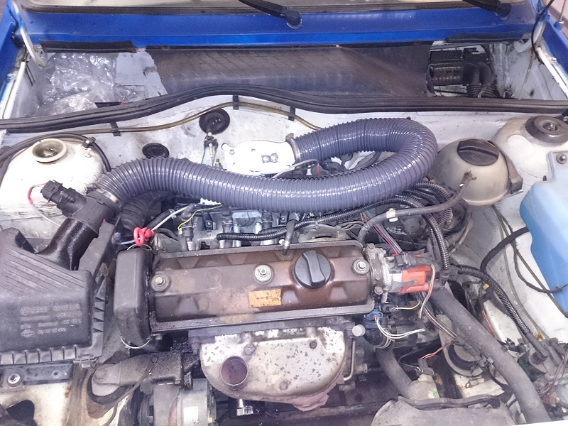

Das der MAF Probleme mit Pulsation machen wird, ahnte ich schon im Vorraus (Wird ja in der Literatur oft genug angesprochen). Div. Leute die aber mit MAF schon gearbeitet hatten, deuteten aber meine Problematik im verbauten Zustand anders (Verkabelungsfehler, Dämpfungseinstellung bei TS, usw. usw.). Keiner war sich da so richtig sicher. Um der Pulsation auf die Schliche zu kommen, habe ich ja schon einiges probiert.
Langer Schlauch wegen Pulsation
Das verschmälerte und senkte das Drehzahlband in dem die Probleme auftraten (wie hier im Thread bereits beschrieben), behob sie aber nicht. Eine Erkenntnis war aber nun gewonnen: Es lag wirklich an der Pulsation. Und sie war softwareseitig nicht sinnvoll rauszubekommen. Da ein weiterer Umbau mit Helmholtz-Absorbern, Schalldämpfern, usw. für den Daily zu aufwendig (und optisch viel zu auffällig.. ) wurde, habe ich dann auf MAP umgerüstet. Allein schon, weil ich das auch mal testen wollte.
Auf der Flowbench wurde auch mal getestet was der "Schnorchel" zum Luffikasten wirklich für Auswirkungen auf den MAF hatte. Durch die Fokusierung der Luft auf den mittleren Bereich, geschah das was schon vermutet wurde: Der MAF zeigte mehr Luft an als wirklich "vorbeikam". Das ist wiederrum aber sehr simpel mit einem Anpassen der MAF Kurve zu kompensieren.

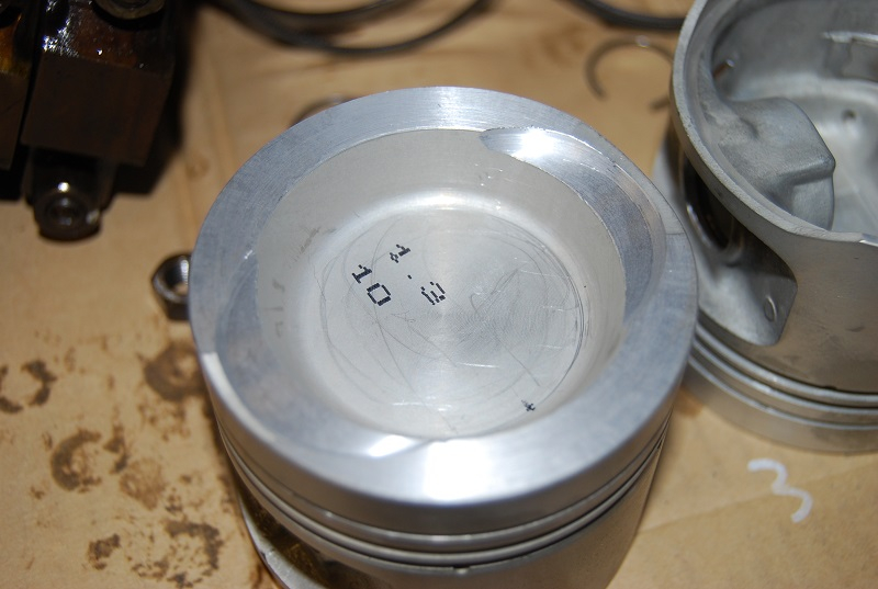

EDIT:
heute gings nach der Arbeit wieder etwas weiter am Motor.
Überschneidung ermittelt, Federhärte gemessen und die nötigen Daten für die Kolbenbearbeitung berechnet.
Damit die 0,3er Dichtung passt muss etwas der Kurbeltrieb, besser die Kolben modifiziert werden.
Also die Kolben um 1mm abgedreht (Quetschkante etwas enger gemacht auf 0,5mm. So kann ich auf eine 0,5er Dichtung und etwas weniger Kompression wechseln wenns Probleme gibt ohne neue Kolben kaufen zu müssen). Auch die Ventiltaschen wurden nachgesetzt. Diese habe ich relativ großzügig gestaltet und an der unteren Kante gefast. So dürfte die Klopfempfindlichkeit kaum steigen. Übers rundschleifen der ecken passe ich etwaige Unterschiede (die ich nochmalig auslitere) zueinander an.
3f Kolben, gekürzt
3f Kolben, gekürzt
Die Woche sollen noch die Pleuel ausgewogen und "gewuchtet" und der Rumpfmotor zusammengebaut werden. Samstag wird dann noch das ATV Getriebe auf langen 5. Gang umgebaut und an den Motor montiert.
