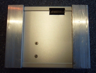

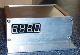

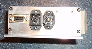

Re: JAW (Just Another Wideband) Bosch-LSU-Controller um 55$
gestern war bastelstunde mit jaw.
irgenwie fragt man sich schon, was die jungs sich beim platinen design und der späteren montage gedacht haben.
vermutlich nichts..
leider konnte ich nicht fertig löten, weil ein paar kondensatoren fehlten und das flachbandkabel muss ich auch noch kürzen oder einen neues verpressen.
für den anschluss nach draussen bzw. zur sonde werde ich evtl. die hirschmann stecker verwenden.
unten musste ich leider das geäuhäuse fürs flachband öffnen.
aber so kann man auch eine externe anzeige anschliessen.
vermutlich nichts..
- jaw4.JPG (70.6 KiB) 11782 mal betrachtet
- jaw3.JPG (83.34 KiB) 11782 mal betrachtet
- jaw2.JPG (78.69 KiB) 11783 mal betrachtet
- jaw1.JPG (81.52 KiB) 11781 mal betrachtet
- gehäusejaw.pdf
- (16.23 KiB) 612-mal heruntergeladen
