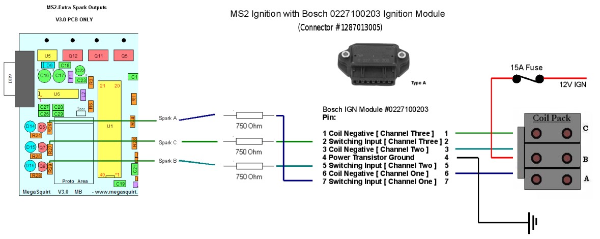

und wie wird das angeschlossen?
wird der eingang auf ground gelegt oder bekommt der einen positiven impuls?
mach doch bitte eine kurze skizze oder sowas.
was hast in der software eingestellt?
Megamucke
Site Admin
Beiträge: 286
Wohnort: Leipzig
Re: Zuendfunke nur mit Prueflampe
Beitrag von Megamucke »
Also die Zuendeinstellungen sind die Selben wie in der msq auf der ersten Seite.
....Ich hab die Skizze gleich mal inm ueblichen Stil gemacht....
(84.06 KiB) 2171-mal heruntergeladen
..squirt..squirt..

so einfach ist die verkabelung?
dann kann man sich echt das zeug mit den VB 921 sparen.
werde da mal meine beetle zündspule dranbasteln.
alternativ hab ich dann noch die peugeot spule mit bosch 0227100200 modul.
die einstellung in der software wie für den VB 921.
