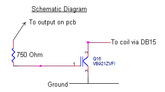

Wir haben eine MS2-Extra (vorletzte Betaversion) inkl. Bosch "Motorsport" 3x2 Doppelfunkenzuendspule verbaut.
Das Schema mit dem wir die Spulen ansteuern leg ich mal mit in den Anhang.
(- normal.gif -)
Das Auto lief mit diesem Setup auch schon einwandfrei, zeigte aber nach einigen Betriebsstunden auf der Autobahn leichte Zuendaussetzer und verweigerte dann beim Startversuch am naechsten Morgen komplett den Dienst.
Heute haben wir dann aber etwas rausgefunden was mich etwas verwirrt.
Zuendfunken sind da, auf allen Zylindern aber wohl etwas schwach oder so.
Jedenfalls bekommen es die Funken nicht hin, den Motor zu starten.
Einspritzung funktioniert auch tadellos, er startet nur eben nicht.

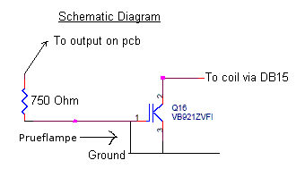

Beim pruefen der Zuendsignale mit einer normalen LED-Prueflampe sprang der Motor ploetzlich an.
Er lief zwar in diesem Moment nur auf zwei Zylindern, aber er lief.
(konnte ja immer nur einen Ausgang und damit eine Doppelspule checken)
Und zwar haben wir die Prueflampe zwischen den Ausgang der MS und Fahrzeugmasse gehalten.
Wir haben also nur den Ausgang der MS auf Masse kurzgeschlossen.
(zum besseren Verstaendniss hab ich das auch mal angehangen. - prueflampe.gif -)
Ich verstehe nicht, warum genau das ueberhaupt eine Wirkung auf den Zuendfunken hat?!?

- damit springt der Motor auf zwei Zylindern an. (bzw lief, lief aber schlecht)

- damit springt garnix an

Die Prüflampe stellt hier einen Pull-Down-Widerstand dar der IMHO in der Schaltung fehlt. Deshalb geht's mit Prüflampe und ohne nicht (oder nicht gut)

Ah, danke.
Das war genau der Denkanstoss den ich gebraucht hatte.
Jetzt hab ich mich erstmal in das Thema Pullup und Pulldown eingelesen.
Einen Pullup hab ich ja schon immer mal benutzt, mir aber nie Gedanken drueber gemacht wieso da was funktioniert.
Dann hab ich jetzt mal die Prueflampe gemessen.
Die hat einen Innenwiderstand von 4kOhm.
Also werd ich mal versuchen der Zuendschaltung je einen 4kilo Pulldown Widerstand zu goennen.
Danke fuer den Tipp.

Unser naechster Gedanke war, dass es evtl ein Masseproblem oder sowas sein koennte.
Also haben wir noch schnell ein Extra-Masse-Kabel von der MS auf die Karosse gelegt.
Dann wieder ohne Pulldown Widerstaende probiert....ohne Erfolg,
4,7kOhm Pulldown wieder rein und siehe da, Motor sprang wieder an, Leerlauf OK alles Ok.
Also wieder auf kleine Testfahrt und nach einigen Metern wieder das Selbe Problem.
Zuerst keine Drehzahl ueber 2500 und dann wieder stetig fallende Gasannahme, stottern bis hin zum voelligen Ausfall.
Jetzt sind wir etwas Ratlos. Das einzigste was ich mir vorstellen kann sind die VB921´s ansich.
Ich glaub der naechste Schritt den wir versuchen werden sind normale Zuendmodule zu verbauen.
Irgendwas bewaehrtes aus dem GM Regal oder so...
Aber ist mehr ein reines Bauchgefuehl, keine Ahnung obs was bringt.
Ich werd mir jetzt mal die Logfiles zur Brust nehmen.
Ich haeng die auch mal an (und die msq), vielleicht erkennt einer von euch was.

Evtl. auch die Parameter daneben? Dwell falsch z.B. Habt ihr euch das mal auf dem Oszi angeschaut ob die Spule richtig geladen wird?
Re: Zuendfunke nur mit Prueflampe
Oszi haben wir leider nicht hier.
Und mit den Dwell Werten hab ich auch etwas gespielt. (so stueckchenweise von 2 bis 5)
Vielleicht sollten wir mal die HEI 4 Pin Zuendmodule probieren.
Weil da spielt der Dwell keine grosse Rolle.
(man stellt da wohl auf dwell fixed 50%, wie ich gelesen hatte)
(wieder eine Variable - Fehlerquelle - weniger)
Gibt es vielleicht eine Moeglichkeit die VB921´s ausserhalb des Autos mal unter Belastung zu testen?

ich würde mal den 750 er widerstand von dem vb921 verändern (auf 680 oder kleiner).
das mit der zündung macht mir an meiner umbaugeschichte auch sorgen.
so richtig ausgreift scheint das nicht zu sein.
