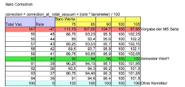

die ist standard so eingestellt, dass bei weniger luftdruck die kiste fetter läuft > werte 147 -47.
stelle das mal auf 50 50 um wie oben beschrieben und schau mal in das pdf.
es geht hier um die beiden werte ganz unten in der tabelle( nicht die mit dem roten rahmen rum).
was steht da bei dir ?
auch 147 -47?
auch 147 -47?

das hier soll zeigen was 147 -47 bei der ms2 extra bewirkt...
die kiste ist damit am timmelsjoch unfahrbar fett, würde ich mal sagen, ausser man fährt speed density statt %baro bzw. alpha-N.
wobei sie dann bei speed density trotzdem noch zu mager ist.
