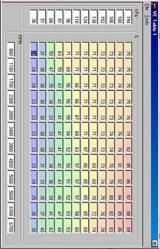

hier mal meine VE:

nun bin ich mir sicher das dein motor viel zu fett läuft!
so einen riesen berg (im VE Tabel) habe ich noch nie gesehen!
mach mal alles was im überdruckbereich ist VIEL magerer, keine angst wenn du vorsichtig genug bist geht dir dein motor nicht kaputt! ich bin die erste zeit mit einer schmalband sonde gefahren und habe meinen motor bei 0,6 bar nur auf 14,7 afr abstimmen können! ja klar war das gefährlich bin aber auch keine vollgas orgien gefahren!

ich hab mal die VE tabelle online gestellt:

in deinem VE Tabel sollten im leerlauf werte zwischen 30% und 40% stehen! bei dir stehen werte von 8%! du hast im leerlauf nur 1,6ms (PW) das ist sehr wenig und ein zeichen für zu große düsen, die dir das abstimmen im leerlauf erschweren! ich schätze mal grob das du im oberen drehzahlbereich bei vollem ladedruck maximal werte von 80% eintragen mußt? das mußte aber selber vorsichtig rausfahren!
wenn du vom saug in den druckbereich gehst fettest du viel zu viel an, vergleiche mal mit meinem VE Tabel!

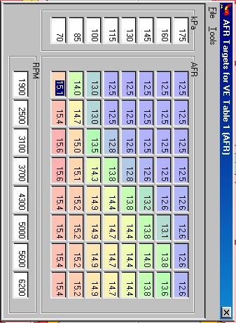

ich finde das nicht so schön? du hast im leerlauf einen afr von 12! das ist ne menge!den leerlauf, bzw teillast bekomm ich doch schöner hin, wenn ich mit "required fuel" auch runtergehe? weil dann kann ich mit der VE table prozentual ja aufgehen.

nun gehts
na ja
- afr
- Screenshot - 9_28_08 , AFR.jpg (46.57 KiB) 6254 mal betrachtet

theoretisch wäre es am besten wenn das Kennfeld von 0-255 geht, denn dann hätte man die volle "Auflösung" ausgenutzt. Wenn man nur bis 100 geht ist es eigentlich verschenkt, denn dann ist jeder einzelne Schritt ja doppelt so groß wie er es bei einem Bereich von 0-200 wäre.
