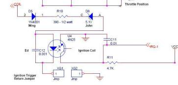

also ich kann nur von der Schaltung der Mini-MS sprechen.
Egal, ob da ein 8-Bit-Prozessor drauf ist (MS1) oder man auf MS2 aufrüstet, das Problem bleibt!
Der Fehler liegt bei C11/R11....
Hab das auch nur durch Zufall mit dem Oszi gesehen, dass die durch C11/R11 gegebene Zeitkonstante für 60-2 bei hohen Drehzahlen zu groß ist...
