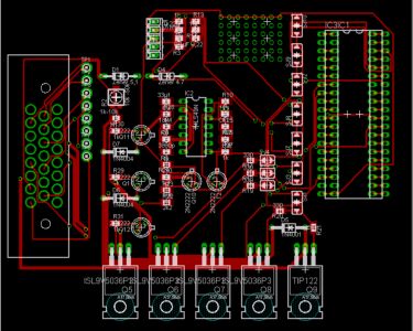

So ähnlich könnte ich mir es vorstellen. Ich muss es aber noch überarbeiten. Schwierig wird es die großen und hoch bauenden Ampsel Stecker unterzubringen. Irgendwie sollte alles ja noch in ein Gehäuse.
Platz auf der Platine wäre auch noch. Die JAW könnte ich noch integrieren. Mal überlegen.
- MS2extra_Board.jpg (33.05 KiB) 11666 mal betrachtet
- Beiträge: 1377
- Wohnort: Augsburg
Re: Erweiterungsboard für MS2extra Funktionen
verlängere die platine auf einer seite über die ms hinaus und mach den stecker "nach unten hängend".
