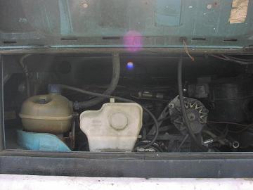

Hab das schon vor 8 Jahren gelöst,
Seitdem habe ich bei meinem 1600L Bj.72 Euro 1 eingetragen.
Motor 1:1 aus dem T3 MV 95 PS, incl. Kat/Lambda, etc.
Brauchte schon ein wenig guten Willen vom Prüfer, aber die Eintragung ist mir nicht mehr zu nehmen.
OK, mal schauen, ob der Rest auch abgenommen wird.

Der SS hat eine Aktivkohleanlage und nur 92PS, eine andere Drosselklappe und einen zusätzlichen Vorschalldämpfer. Ist auch mit Kaltlaufregler von GAT auf Euro2 umzurüsten.
Beim MV (95PS)muss man die Sachen erst nachrüsten, damits für Euro 2 langt.
Das alles wohlgemerkt im T3.
Sonst sind die beiden absolut identisch.
Na klar gibts kein Gutachten für die Abgaswerte in meinem Auto, aber:
Motor, Auspuff, Kat.... Alles 1:1 umgebaut in einem halb so schweren Auto.
Da ist einleuchtend, dass die Abgaswerte ausreichend sind.
Hab die gleichen Motoren auch schon im T2 und im Trike verbaut.

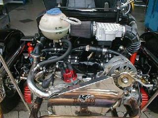

@Ukw
WBX EInbau im T2. Geht das mit dem 091er Getriebe (Typ4 Variante)? Ich meine gesehen zu haben, dass der wbx auch ein Pilotlager in der Kurbelwelle/ Schwungscheibe hat. Passt der wbx einwandfrei an das 091er (CP/ CT)?
Re: Umweltzonen, ECU Strategien - VW Typ4/wbx Motore
Verfasst: Fr Mai 29, 2009 9:25 pm
von ukw-kfz
Das geht 1:1.
WBX Schwugscheibe=Typ4 Schwungscheibe.228 oder 215mm
absolut baugleich.
