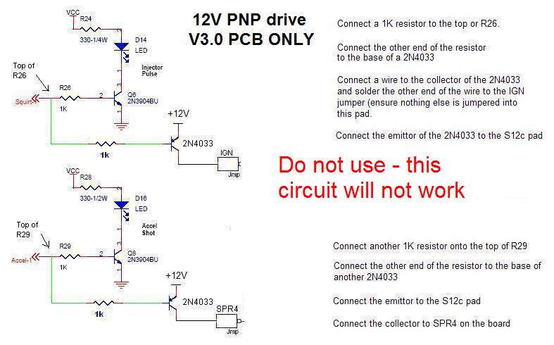

Suche auch noch eine Schaltung für 3polige COPs.
Leider bisher erfolglos.
Die 12V Beschaltung ist anscheinend sehr selten.
Re: c20xe einzelfunkenspulen umbau 0986221023
Verfasst: Do Jul 08, 2010 10:51 pm
von Metaworld82
Einfach die Schaltung mit den IGBT´s oder VB 921 oder ähnlichen aufbauen und das ganze halt viermal. Vom Parallel schalten von Zwei Spulen auf einen Ausgang würde ich abraten. Meine vier Spulen ziehen bis zu 30 Ampere... Es gibt welche von Bosch die so halbegs vernüftig in den Kopf vom XE reinpassen ohne integrierten Trieber.
Verfasst: Fr Jul 09, 2010 8:12 am
von ukw-kfz
Diese Schaltung war mal im manual:
Wurde rausgenommen, da es nicht hinhaut.
Wie soll man das schalten, dass man einen 12V pullup hat?
Die IGBTs schalten einfach nur Masse.
Welchen Transitor bräuchte man dazu ?
