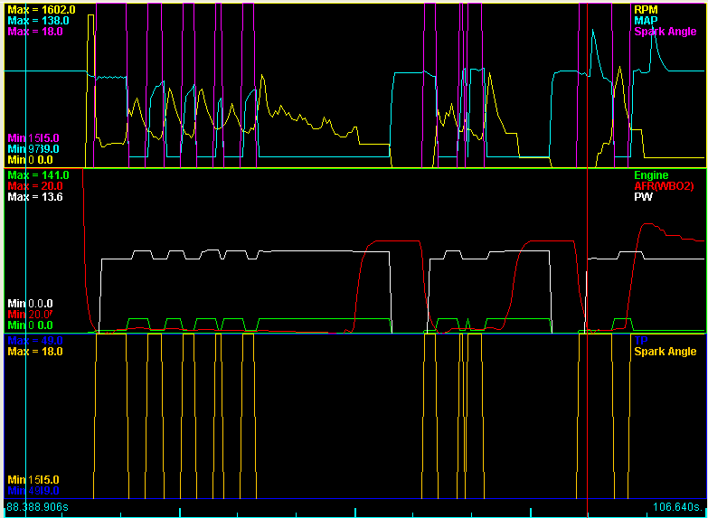

Dieser Kaltstart hat gar nicht funktioniert. Mein MX-5 mochte nicht anspringen.
Mein Popometer-Gefühl:
Der motor wollte ohne Gas geben anspringen, konnte aber irgendwie nicht starten (lief kurzfristig auf 3 Zylinder). Beim leichten Gasgeben war er sofort wieder aus.
Darauf hin habe ich die Crancing Werte wieder zurück gesetzt und der Motor sprang an. Nach dem Georgel lässt sich natürlich kein Rückschluss auf die Änderung des MAP Wertes von 60kPa auf 45kPa ziehen. Das kann ich erst beim nächsten Kaltstart loggen.
Hier die Log-Dateien:
2010-08-05_09.15.39_Kaltstart-Cranc-abgemagert-1ms.msl
Log Datei im Format *.msl
(234.07 KiB) 1134-mal heruntergeladen
Crancing abgemargert
Grüße aus dem Ruhrpott
Dirk

Scick mir mal per PN deine MSQ Datei von heute Morgen, ich muss da mal was checken.
