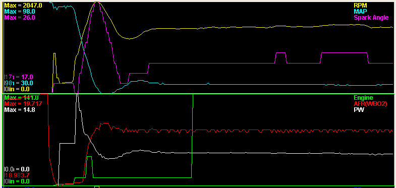

ich habe mit meiner MSPNP bei meinem MX-5 ein Sägen bzw. ein Pumpen im Leerlauf beim Kaltstart.

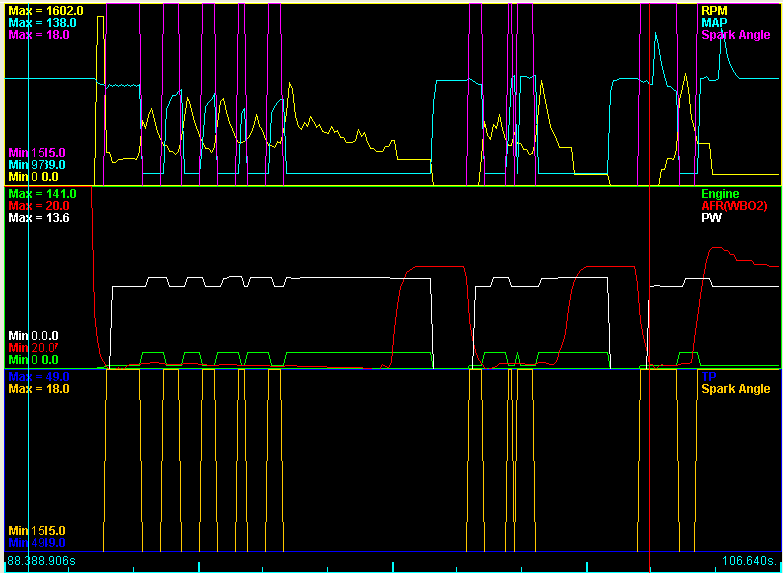

Ab dem Umbau zeigte sich beim Kaltstart immer ein Sägen bzw. Pumpen im Leerlauf in den ersten 30 Sekunden. Dies lässt sich, so die Information des Herstellers, bei den Modellen bis 93 nur mit der präzisen Einstellung des Leerlaufreglers (950U/Min. bei 6° vor OT) beseitigen. Ich habe das nie wirklich ganz weg bekommen. Festgestellt habe ich aber, dass dieses Pumpen bei kalten Außentemperaturen besonders stark war. Bei sommerlichen Temperaturen war das Pumpen deutlich geringer. Bei 6° vor OT (Standard sind 10° vor OT) will ich über die Gasannahme bei geringer Drehzahl hier gar nicht erst gar nicht sprechen.
In manchen Fällen war das Pumpen so extrem, dass der Motor kurz nach dem Starten abgestorben ist. Das vorher beschriebene Auskuppeln mit Abfall der Motordrehzahl bis in den Keller war jetzt noch deutlicher präsent. Das Auskuppeln bei hoher Drehzahl führte in der Regel immer zum Absterben des Motors. Auch wenn der Motor Betriebstemperatur besaß, konnte es nach kurzen Gasstößen zum Pumpen/Sägen kommen. Auch hier hat sich der Motor in seltenen Fällen bis zum Absterben aufgeschaukelt.
Nach dem Einbau der MSPNP ist das Kaltstartverhalten merklich besser geworden, ist aber immer noch vorhanden. Deutlich geringer sind aber die Probleme beim Auskuppeln bei hoher Drehzahl geworden. Der Motor stirbt nur sehr selten ab. Auch kurze Gasstöße haben bisher nicht zum Aufschaukeln des Motors geführt. Nur das Pumpen und ein etwas unruhiger Leerlauf sind immer noch vorhanden.
Hierzu habe ich mal ein LOG gefahren.
Hirr ist deutlich das Pumpen zu erkennen. Zusätzlich habe ich noch die Log-Datei für MegaLogViewer beigefügt, da Bilddateien recht klein und somit nur schwer zu erkennen sind.
Nun zu meinen Fragen:
Was kann ich machen, um das Pumpen beim Kaltstart zu minimieren bzw. zu beseitigen?
Was kann ich machen, um bei Betriebstemperatur einen stabileren Leerlauf zu erhalten?

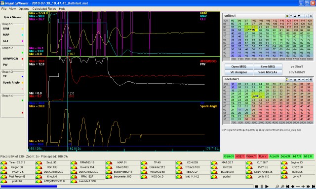

Was sind das für Tables die rechts zu sehen sind (veBins1 und advTable1), wo kommen die her?
2010-07-30_10.47.45_Kaltstart.msl
LOG Datei für MegaLogViewer
(31.82 KiB) 1002-mal heruntergeladen

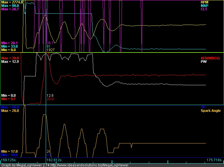

Zoom Kaltstart
Zoom Kaltstart
LOG Kaltstart
LOG Kaltstart
das sind deine Tabels aus der .msq die du auch in ts siehst!

Der Map-Wert in Relation zur Drehzahl beim "Pumpen" ist etwas merkwuerdig.
Wo hast du den Unterdruckschlauch fuer die MS angeschlossen?
Also ich interpretiere das so:
Wie man sieht, haengt der Map-Wert beim Pumpen auf einem Level fest, aber irgendwann springt der Wert wieder an und die Drehzahl normalisiert sich sofort.
Daher wuerde ich da anfangen zu suchen.

franksidebike hat geschrieben: das sind deine Tabels aus der .msq die du auch in ts siehst!
Nur in TS sehe ich den Druck bis 230kPa auf der Y-Achse und im MegaLogViewer sehe ich den ???? bis 100.
Dann wird wohl folgende Zuordnung zutreffen:
- veBins1 (aus MegaLogViewer) = VE Table 1 (aus TunerStudio)
- advTable1 (aus MegaLogViewer) = Ignition Advance Main Table "Spark Table 1" (aus Tunerstudio)
Wobei die 100 auf der Y-Achse bei MegaLogViewer den 230kPa auf der Y-Achse bei TunerStudio entsprechen? Sehr unwahrscheinlich, oder? :?:
Oder entsprechen die 100 auf der Y-Achse bei MegaLogViewer = 100kPa? D.h. es wird nur der Sauger abgebildet. Das kann ich mir gut vorstellen. :idea:

Megamucke hat geschrieben: Also ich interpretiere das so:
Das ist mir auch aufgefallen, nur kann ich mir keinen Reim darauf machen.

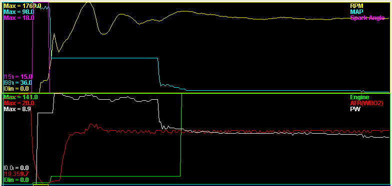

Aber bei genauerem hinsehen auf die Tables veBins1 und advTable1 ist zu erkennen, dass die Maps in der Phase des Motorpumpens bei 80 (was auch immer: % oder kPa oder?) auf der Y-Achse liegen. Sobald das Pumpen aufhört liegen die Maps bei 35.
Ich schließe daraus, dass in der Phase des Pumpens der Unterdruck sehr gering ist (siehe Bild 1). Sobald das Pumpen aufhört steigt auch der Unterdruck oder besser umgedreht, der Unterdruck steigt und das Pumpen hört auf (siehe Bild 2). Ist diese These richtig?
Irgendetwas scheint sich zu schließen und somit kommt weniger Ansaugluft in das System, und der Unterdruck wird größer (kPa wird kleiner). Kann ein Kaltstartregler so etwas machen? Aber warum macht er das erst seit dem der Kompressor eingebaut ist?
Hier die beiden Bilder zum Kaltstart:
Bild 1: Motor pumpt beim Kaltstart
Bild 2: Motor pumpt nicht mehr beim Kaltstart:

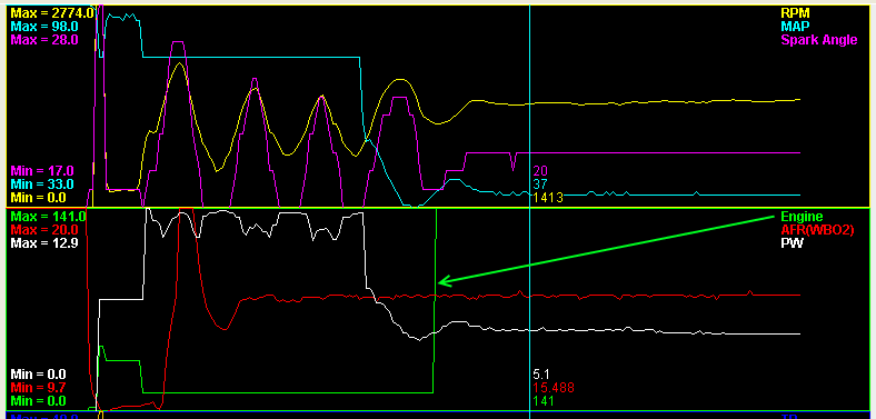

Weiterhin ist mir beim "Spielen" mir MegaLogViewer aufgefallen, dass ein Graph mit der Bezeichnung Engine sich relativ Deckungsgleich zum Motorpumpen und zur Map verhält. Was wird mir beim Graphen "Engine" angezeigt, was ist das?
Am Anfang ist der Wert von Engine unten = 13 und nach dem Pumpen ist der Wert oben = 141 (was?).
Bild 3: Engine
Eventuell kann man mir mit diesen Angaben ein wenig weiter helfen. :D
Bild 3: Engine
Bild 3: Engine

Ich denke das alles was die MS so macht eine Reaktion auf den komischen Map Wert ist.
So kerzengerade ist schon merkwuerdig. Das sieht fast aus wie nen elektrischer Fehler, aber das waere schon komisch das es auch bei dieser Powercard aufgetreten ist.
Ich hab zwar meinen Motor schon gutgehend zerlegt aber das Leerlaufregelsystem hab ich mir nicht genau angeschaut.
(hab auch einen 1.6er NA)
Du koenntest ja mal versuchen den Leerlaufregler abzuklemmen und den Leerlauf fest einzustellen.
Ich weiss auch grad garnich ob noch irgendwo Kuehlwasser durch die Ansaugbruecke gepumpt wird. (wegens Kaltstart und so)
Muss ich mir morgen direkt nochmal genau anschauen.

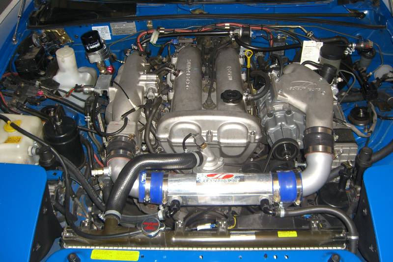

wie ist das mit dem Kompressor aufgebaut und was für einer ist da verbaut. Drosselklappe auf Saugseite oder Druckseite. So wie das aussieht wird dein Saugrohr durch den Kompressor nicht immer Drucklos.

skippy hat geschrieben: Hallo Frank,
Hier habe ich die Datei aus TunerStudio nicht richtig in MegaLogViewer geladen. Wenn man es richtig macht, sind die Y-Achsen bei MegaLogViewer und TunerStudio absolut identisch (Druck in kPa) und es gilt:
Problem gelöst => Thema erledigt!
Nach langer Suche in TunerStudio habe ich heraus gefunden, dass in der Phase des Motorpumpens die Map auf genau 80kPa gehalten wird. Dies erfolgt über die Einstellung in "After Start Enrichment (ASE) Settings" (siehe Bild 1). Dort gibt es die Einstellung "Fixed Map" die bei mir auf 80kPa eingestellt ist.
Bild 1 (ASE):
Nach meiner Lesart kann ich hier folgendes einstellen.
Einstellungen für Benzinanreicherung nach dem Start
1. ASE Geber:                                                                  Zeit in Sekunden (altern. Motorzyklen)
2. ASE Gesamtzeit:                                                          30 Sekunden
3. ASE Modus:                                                                  Fest dann Abfallend (altern. Abfallend)
4. Map Modus während ASE:                                              Fest (altern. normale Map)
5. Benutze festes ASE u. Map, wenn Kühlwasser kälter als:  26,6C°
6. Fester ASE u. Map Zeitraum:                                         5 WAS? Sekunden?
7. Fester Map Betrag:                                                        80kPa
8. Tabelle für Benzinanreicherung nach dem Start
   etc.
zu 1: Die ASE gebe ich in Sekunden an
zu 2: Die gesamte Zeit für ASE beträgt 30 Sekunden
zu 3: Der ASE Ablauf ist erst fest und dann abfallend
zu 4: Der Map Modus während der ASE ist FEST
zu 5: FESTE ASE u. Map Werte benutzen wenn Kühlwasser <26,6°C
zu 6: Der FESTE ASE u. Map Zeitraum beträgt 5 WAS? Sekunden?
zu 7: FESTER Map Betrag ist 80KpA (für den Zeitraum gemäß Pkt.6?)
zu 8: Tabelle für Benzinanreicherung nach dem Start = Feste Werte in Abhängigkeit der Kühlwassertemperatur
Wie sind die Zusammenhänge zu 1 bis 8 zu verstehen und wie ist der zeitliche Ablauf der Punkte 1 bis 8?
skippy hat geschrieben: Weiterhin ist mir beim "Spielen" mir MegaLogViewer aufgefallen, dass ein Graph mit der Bezeichnung Engine sich relativ Deckungsgleich zum Motorpumpen und zur Map verhält. Was wird mir beim Graphen "Engine" angezeigt, was ist das?
Bild 3: Engine
Was die Engine Kurve darstellen soll habe ich immer noch nicht heraus bekommen.
megamucke hat geschrieben: Ich denke das alles was die MS so macht eine Reaktion auf den komischen Map Wert ist.
Es ist der Wert "Fixed Map Value (kPa)" in den ASE Settings. Da der MX-5 das Pumpen erst seit dem Kompressorumbau aber auch schon mit den original Steuergerät gemacht hat sagt mir, dass auch das original Steuergerät einen "Fixed Map Value" ähnlich dem der MegaSquirt hat und die Ursache des pumpens der Kompressor ist.
Nur kann man wahrscheinlich besser die Programmierung der MS anpassen anstatt den Kompressorumbau zu modifizieren.
Bin für jede Hilfestellung dankbar!
no limits hat geschrieben: wie ist das mit dem Kompressor aufgebaut und was für einer ist da verbaut. Drosselklappe auf Saugseite oder Druckseite. So wie das aussieht wird dein Saugrohr durch den Kompressor nicht immer Drucklos.
Es ist ein Kompressorkit mit einem Eaton M45 Kompressor.
Der Aufbau ist wie folgt:
1. Luftfilter
2. AFM (Air Fuel Meter - Luftmengenmesser)
3. Kaltstartregler
4. Drosselklappe
5. Kompressor
6. Ladeluftkühler
7. Ansaugbrücke
8. Einspritzung
Ergänzend habe ich noch ein Foto beigefügt.
Ich hoffe, ihr könnt mir mit diesen Informationen ein wenig weiter helfen bzw. neue Ansatzpunkte für mich aufzeigen.
MX-5 NA mit Eaton M45
10-07-31 Einbau MSPNP 021.jpg (77.16 KiB) 38612 mal betrachtet

eigentlich wollte ich mich gestern zum Thema Pumpen beim Kaltstart melden, nur ist gestern bei der Aufzeichnung der LOG-Datei so ziemlich alles schief gelaufen was schief laufen kann. Und wie der Begriff Kaltstart schon sagt, es funktioniert nur wenn der Motor wirklich kalt ist.
Also, heute morgen ein neuer Anlauf. Diesmal hat es auch mit der Aufzeichnung der LOG-Datei funktioniert. Der Start verlief erwartungsgemäß besser als mit der original Einstellung von DIYAutoTune. Aber auch der Start mit deaktivierter FIXED Einstellung von ASE und MAP verlief deutlich besser als mit der original Einstellung von DIYAutoTune.
Hier jetzt aber die Log-Dateien.
Bild 1. Log mit original DIYAutotune Einstellung :(
Bild 2: Log mit deaktivierter FIXED Einstellung von ASE und MAP :)
Bild 3: Log mit Einstellung "Peter" sowie Zündung im Bereich Leerlauf auf 15° :)
Ergänzend noch die entsprechenden Log-Dateien im *.msl Format
Zu Bild 1 habe ich schon die LOG Datei online gestellt (hier lassen sich jetzt nur 5 Dateien hochladen).
Wie man unschwer erkennen kann, ist das Leerlaufverhalten deutlich besser geworden. Ich habe auch schon die entsprechenden Umbauteile bestellt, um den Leerlauf noch ruhiger und konstanter zu bekommen. Hierzu werde ich mich automatisch melden.
Bild 3: Log mit Einstellung &quot;Peter&quot; sowie Zündung im Bereich Leerlauf auf 15°

no limits
Beiträge: 1114
Re: Leerlauf beim Kaltstart mit MSPNP für MX-5
Beitrag von no limits »
Im Log sieht man das ohne fixed map der Kompressor dafür sorgt das dein map zu langsam fällt und etwas zeit braucht um die Bypassklappe zu öffnen.
Setz mal den fixed map auf 45 und im Cranking mach in auch nen ticken magerer. Dann sollte das in die richtige Richtung gehen.
Wenn es dann geht kannst du die Zündung wieder untenrum anheben.
