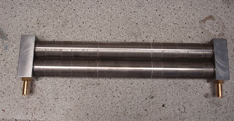

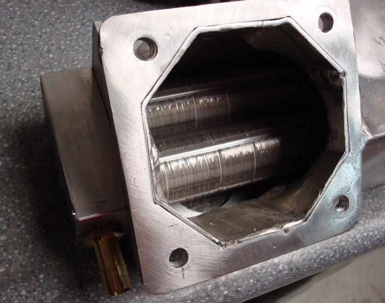

Ich habe mal ein bisschen weiter gebaut. Gestern ist wieder alles runtergekommen und es sind die Laminova Cores eingebaut worden.

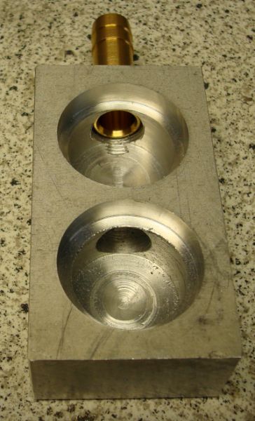

Dies sind die Laminovas mit den Wasseranschlüssen
So sieht der Wasseranschluss von innen aus.
Das ist der Luftsammler mit den eingebauten Laminovas. Der untere Spalt wird noch mit einem Alustreifen zugemacht.

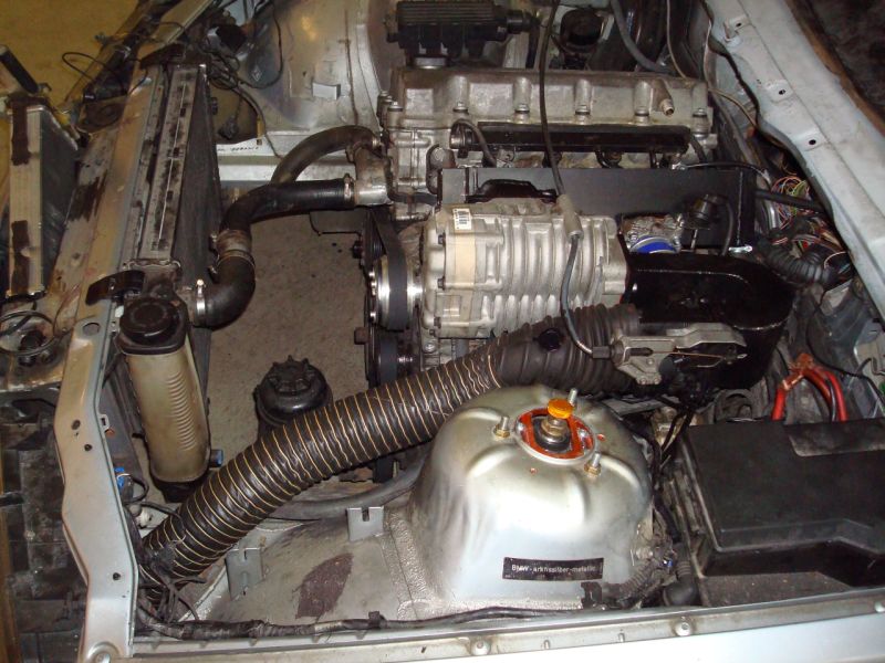

Gestern musste ich an der Halle auf die Dachdecker aufpassen, damit das Hallendach endlich mal dicht wird.
Da dabei Langeweile aufkam hab ich ein bisschen an meinem Testluder weitergemacht.

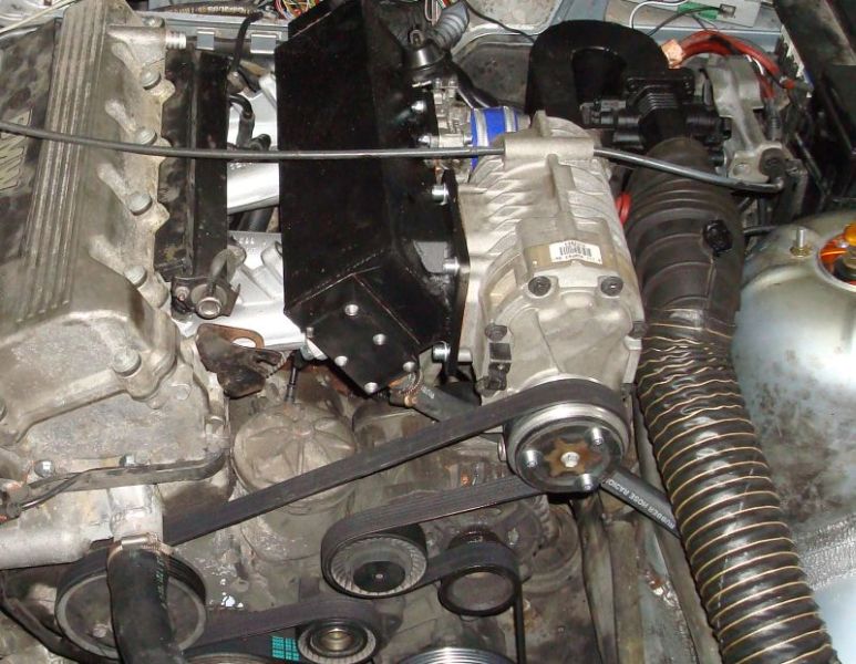

Nachdem alles montiert war hab ich die Keilrimenlänge ausgemessen. Im dritten Teileshop bin ich dann fündig geworden. Nachdem alles soweit fertig war, habe ich das Steuergerät angeschlossen und den Motor gestartet.
Er ist sofort angesprungen und läuft und Läuft einwandfrei im Stand.
Beim Gasgeben hört sich das Teil sehr Böse an.
Er macht allerdings mit 0,7 bar Ladedruck mehr wie theoretisch errechnet mit der Übersetzung. Nächste Woche wird der Kompressor noch etwas abstützt und der Kühler für die Laminovas eingebaut.

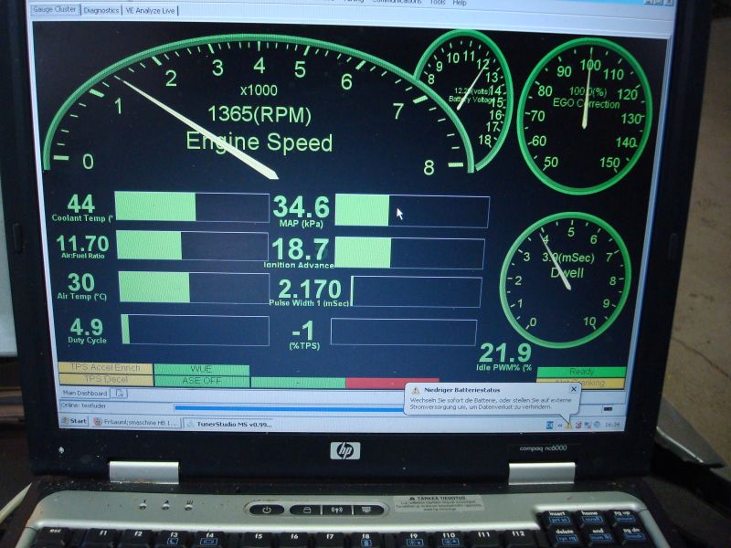

Heute habe ich für ein paar Stunden Rote Nummern bekommen. Obwohl das Wetter nicht optimal war hab ich die erste Abstimmfahrt gemacht. Durch eine gewollte undichtigkeit liegt der Ladedruck erstmal bei 0,5 bar.
Nach dem ersten Mappen lief der Motor hervorragend. Die Reifen hatten bei dem Wetter reichlich Traktionsprobleme.
Allerdings will der Motor nicht über 5000rpm drehen, sind heftigste Zündaussetzer die bis zum Syncerror gehen. Werde mal ein paar neue Zündkerzen nehmen und wohl doch für jede Spule einen Zündtreiber verbauen. unter Ladedruck reicht der Zündfunke wohl nicht aus.
Die Logdatei ist leider zu gross zum hochladen.

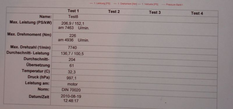

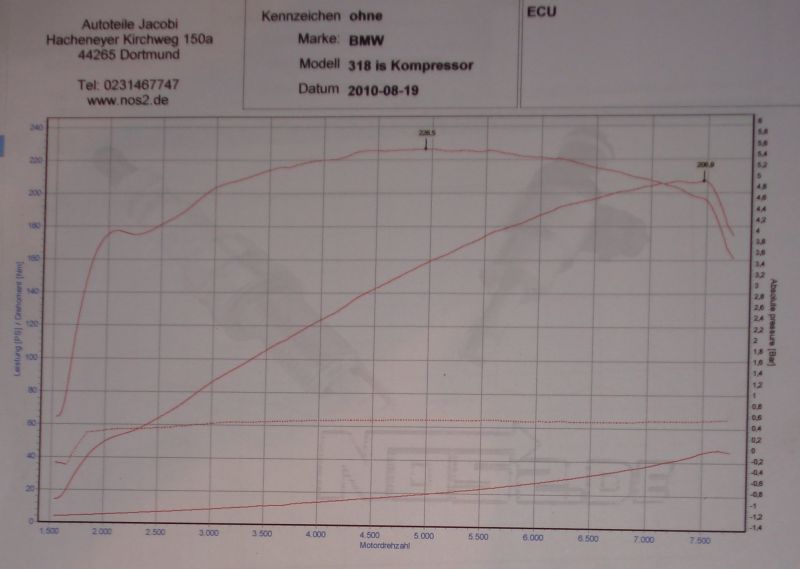

Heute war der Tag der Wahrheit, das Testluder war den ganzen Vormittag auf dem Prüfstand.
Bei den gestriegen Mappingfahrten ist allerdings die gebrauchte Wasserpume für den Ladeluftkühler ausgefallen, so das die Tests heute bei 60-65 Grad Ladelufttemperatur gemacht werden mussten.
Das Ergebnis der Motorleistung erfüllte voll die Erwartung.
Leistung 136 bzw 140 PS Serie mit 0,5 Bar Ladedruck 206,7 PS. Die Leistung ist bei 7200 RPM noch nicht fallend, ab da nimmt der Softlimiter 12 Grad Zündung raus, bei 7500 RPM kommt dann der 4/5 SparkCut.
Mit Ladeluftkühlung werden es wohl so 1-2 Ps mehr sein, ebenfalls muss man berücksichtigen das das Testluder bei der Messung schon 56,3 Milen auf dem Prüfstand misshandelt wurde und die Lufttemperatur in der Halle 32.3 Grad war.
Das Drehmoment ist nicht ganz so wie erwartet, es hätten ruhig ein paar Nm mehr sein können.
Aber das kommt erst im Winter, bei der Leistug und der Leistungsenfaltung ist die Serienkupplung absolut am Ende.
