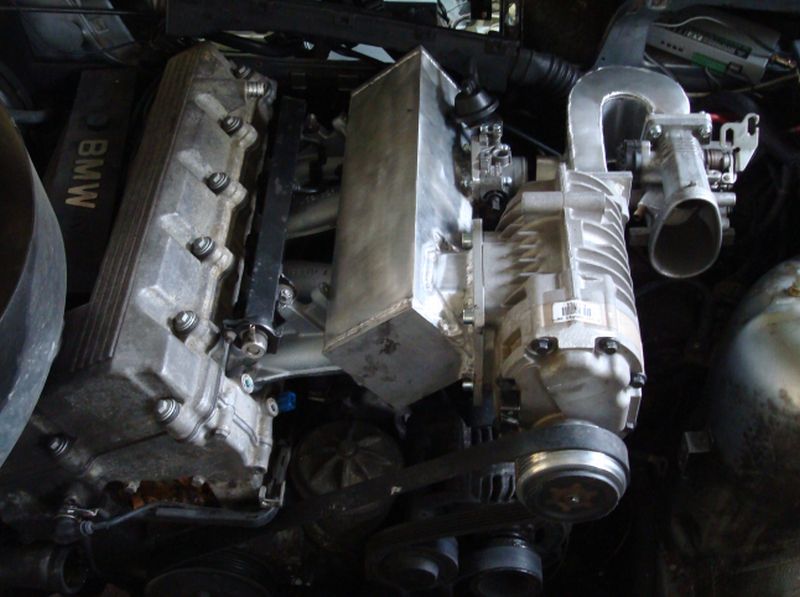

Nachdem mein Testluder mit meinem MicroController Board als Sauger einwandfrei lief und Langeweile aufkam, habe ich beschlossen daraus ein Trackday Auto zu Bauen.
Als erstes das übliche, die ganze Karre entkernt um Gewicht zu sparen.
Dann schonmal ein richtig gutes Fahrwerk der Fa. AST verbaut, ein paar 15 zoll BBS mit der richtigen ET fur die Slicks ersteigert. Rohre für einen Käfig/Zelle geordert.
Dann stolperte ich wieder über den seit 5 jahren im Regal liegenden Kompressor.

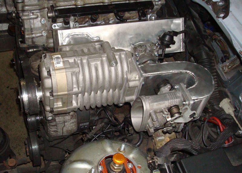

Nach dem organisieren von etwas ALU und ein paar anderen Kleinigkeiten sieht das nun so unter der Haube aus.
Die ganzen Alu Teile sind in Hardcore erstellt worden, eine Woche Feilen und Sägen :wink:
Das erste einpassen war erfolgreich, nun werden noch die Laminovas in den Sammler eingebaut.
Danach muss noch der Kühlkreislauf für die Laminovas eingebaut werden, und dann wird das Teil hoffendlich mit einer deutlichen mehrleistung wieder laufen.

Oha das wird Probleme machen so.
Der Bypass ist eventuell unnötig.
Aber das Gebläse pustet genau in die ersten Zylinder rein, der Rest kriegt nur mit viel Glück was ab...

Acki hat geschrieben:Oha das wird Probleme machen so.
Das macht so garantiert nicht deine beschriebenen Probleme.
Der Bypass ist nötig aufgrund des internen Aufbau des Kompressors. Wenn du den Aufbau und die Funktion dieses Kommpressors verstanden hast wird es Logisch.
Der Kompressor pustest nicht in die ersten Zylinder. Das Zaubermittel heist Spaltsaugrohr
Querstromkopf

Für mich sieht das nach einem Rootsgebläse aus, also KEIN Kompressor.
Bei dem Ding gibts keine innere Verdichtung... der "pumpt" nur mehr durch... wenn er nichts ansaugt auch nicht schlimm, das Ding dichtet nicht komplett ab... dadurch ist auch irgendwann Schluß mit Ladedruck, egal welche Übersetzung du "nutzt" - wenn max Drehzahl erreicht = Schrott...
Schau dir mal ne FlowMap von so'nem Teil an und guck wo das Ding anfängt... ein Bypass wäre einzig für eine Art Ladedruckregelung "notwendig".

Acki hat geschrieben:Für mich sieht das nach einem Rootsgebläse aus, also KEIN Kompressor.
Landläufig wird das auch Kompressor genannt, macht auch Mercedes und VW so. Oder meinst du es würde einer einen 230 Bläser kaufen.
Das Teil Pumpt deutlich mehr Luft durch wie benötigt, und das bei jeder Umdrehung. Wenn er nichts mehr ansaugt wird es schlimm da das Teil nicht undicht ist.
http://de.wikipedia.org/w/index.php?tit ... 0803150955
Wenn du bei 9000 Rpm die Klappen am Einlass zumachst sind ruckzuck die Wellen Krumm und der Kompressor ist Schrott. Aus diesen Grund und um im Leerlauf nicht schon Ladedruck zu haben ist ein Bypass nötig. Ebenfalls wird im Leerlauf durch die geschlossene Drosselklappe ohne Bypass der Kompressor unnötig heiss. Das ist die Praxis und keine Theorie.
Eine Ladedruckregelung wie beim Turbo ist nicht nötig, weil man hierbei die geförderte Luftmenge und den Ladedruck über die Drehzahl des Kompressors einstellt.

Nur weil die es Kompressor nennen ist es noch keiner ;)
Auf'm RS4 steht auf V6T drauf aber es steckt nen Rootsgebläse drin...
Siehe Wiki Klassifizierung ;)
Warum sollte die Welle krummt werden?
Selbst bei Überdruck blockiert das Ding eher als das es kaputt geht. Wenn z.b. die Drosselklappe nach dem Gebläse eingebaut ist und zu ist...
Wenn ich aber die Hinleitung verschließe, beim Turbo würde dieser dann in das Pumpen kommen, passiert laut Flowmap nichts mit dem Gebläse. Es gibt dort keine Surgeline.
Wärmer werden usw., möglich.
Ich hab ja ursprünglich auch geschrieben das der Bypass eventuell unnötig ist. Nen Turbo kann ich auch ohne Bypass betreiben, aber man macht es nicht.
Ladedruckregelung kann trotzdem sinnvoll sein, bei kaltem Motor z.b. - beim G60 kann man das einprogrammieren über den Leerlaufsteller.

Acki hat geschrieben:Nur weil die es Kompressor nennen ist es noch keiner ;)
Ich nenne es Kompressor und gut iss.
Weil die Praxis gemein ist und nicht lesen kann was in Büchern steht
Haste so was schonmal gebaut ?
Ich denke mal nicht. Weil Klappe auf Druckseite ohne Bypass oder zu kleinem Bypass da kriegt auch ein Ladeluftkühler ganz dicke Backen. Und wenn du pech hast drücken sich die Wellen auseinander
Ich werde meinen Motor nicht nach der Theorie aufbauen, sondern wie die Praxis und Erfahrung es gezeigt hat das es wirklich funktioniert.
Es wird da auch keinen Schnickschnack geben, wie Ladedruckvenichtendes Leerlaufregelventil. Nach dem ersten drehen des Zündschlüssels werden keine Monate vergehen bis der Leerlauf und der Motor eingestellt ist. Und Flammen kommen bei mir auch nicht aus dem Auspuff.
Re: BMW 318ti Kompressor
Flammen kommen bei mir auch nicht ;)
Theorie find ich gut, deswegen ja auch Turbo :D
Die DK ist aber nicht auf der Druckseite, darum geht es doch ;)
Bei diversen Dragster sieht man ja ab und an den Kompressor abheben... aber das ist dann nicht so ein Spielzeug. (Und DK nach dem Kompressor/Gebläse was auch immer).

Acki hat geschrieben:Flammen kommen bei mir auch nicht ;)
Da hab ich was anderes gelesen,
Acki hat geschrieben:Ahh da sagst du was!
Es trat fast immer nachdem Schalten auf! Und Begrenzer habe ich ja Spark Cut... 8 von 8... ausser ner Wolke passiert da nix.
Wollt so gerne ne Flamme haben beim Schalten :D
Bin eben nochmal gefahren, keine Probleme! Begrenzer habe ich auf Spark und Fuel Cut geändert.
So nur wie kriege ich ne Flamme beim Schalten? :D
aber Theoretiker wissen nicht wie man sowas einstellt, das lehrt einem nur die Erfahrung :wink:
Bevor dein Turbo in Wallung kommt ist ein gut gemachter Kompressormotor schon im Ziel angekommen.
Auch dabei gehts nicht ohne, ausser du willst nur 1/4 Meile fahren
Das hat andere Gründe warum es da knallt.
Schau dir mal an wie so ein Topfuel Kompressor Motor gebaut und betrieben wird.
Woher weist du das mein Motor ein Spielzeug ist, hast du ihn schon live gesehen und weist was für eine Leistung angestrebt und erzielt wird ?.
Ich bitte dich diesen Thread mit weiteren fachlichen und kompetenten Aussagen zu verschonen.
