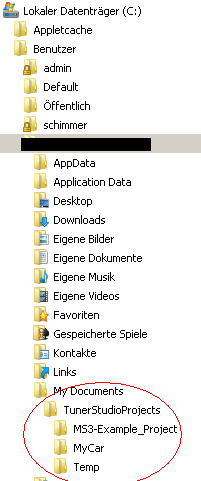

0.9998g ist nun drauf.Und keine Aufzeichnungsfunktion funktioniet .
scheinbar weil kein Ordner gefunden wird .
auch der Comport wird nicht immer gefunden.

Leg mal nen Order im Profil an "My Documents"
Evtl. erwartet er diesen.
Wird bei den "alten" Versionen angelegt.

Peter hat mit am Tel. den Tip gegeben das Ziel einfach zu ändern .
nun warte ich drauf , dass es aufhört zu regnen, dann gehts weiter.
