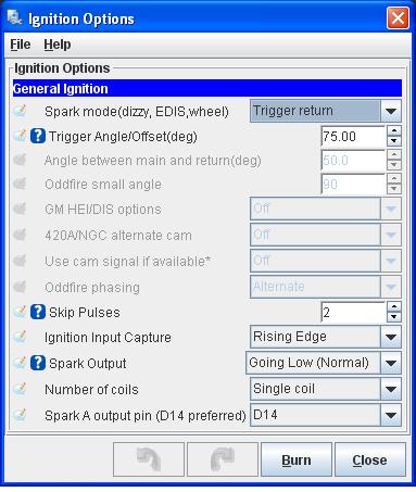

Was da so genau in der MS passiert ist mir auch ein Rätsel.
Warm wird die Spule definitv nicht.
Zudem ist mir aufgefallen, dass der Drehzahlmesser rumspinnt und sogar der Tacho auf 50km/h geht, wenn er aussetzer macht (obwohl das Auto auf der Stelle steht).
Ich hatte ja schon den Verteiler auf 101° stehen (also 7° früher als jetzt) und das hat absolut nix gebracht.
Zündausgang invertieren....wie geht das?
Ich habe am Hallgeber nen Pull-up Widerstand. Kann es damit was zu tun haben?
Als Zündtreiber nehm ich den Bosch 0 227 100 139
"The Bosch module 0 227 100 137 / 0 227 100 139 is designed to be used with Hall effect and also takes care of the coil dwell period. The module trigger when pin 6 is grounded, but the dwell control prevents it sparking on the first trigger."
Wie trigger ich auf der anderen Flanke? Das Going Low auf Going High tauschen und mit der Diode ausmessen, wann er umschaltet? Wird dann grob um 150° sein denke ich (da ja der Steg im Lochblech kürzer ist als das Loch).
EDIT: Das Blech im Verteiler geht ab 93°vOt durch den Hallgeber und der Spalt ist ab 3°vOt wieder frei!

So, nach ein wenig Rumlesen und ausprobieren gibts wieder Neuigkeiten.
Erfolg ist so mittelmäßig, aber was solls.
In der MS1 Anleitung steht, dass man meine Bosch Zündendstufe mit "Fixed Duty" betreiben soll.
Gemacht, aber ohne Weiteres läuft es natürlich nicht. Nach bisschen hin und hergestelle ging es dann, ABER: Der ZZP wandert Richtung Früh wenn ich spontan Gas gebe (hat nicht mit der Drehzahl sondern mit Accel oder Map zu tun) und geht Richtung spät wenn ich vom Gas gehe.
Das ist doch wieder Murks.
Zwar hab ich damit keine Aussetzer mehr, aber der ZZP wandert locker um 10° allein beim Rumspielen im Stand. Wie ist das nun wieder zu erklären?
Zur Zusammenfassung - Folgende Konfigurationen laufen bei mir:
Basic Trigger: Standard Dwell, Rising Edge, Going High, Trigger Advance 3° = Macht beim Analssen Probleme
Trigger Return: Standard Dwell, Falling Edge, Goin High, Trigger Advance 93° = Aussetzer ab ca. 3000rpm/30°vOt
und seit heute Abend:
Trigger Return: Fixed Duty, Over+ Under Dwell Protection off, Rising Edge, Going Low, Trigger Advance 93° = ZZP wandert beim Beschleunigen

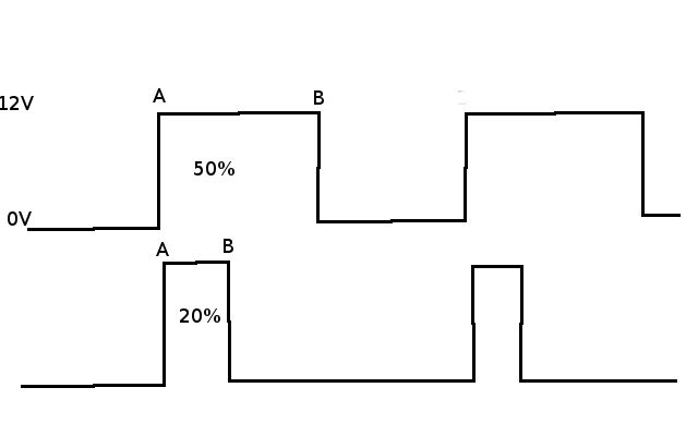

el-hardo hat geschrieben:Ok, soweit verstanden. Aber warum zum Teufel wandert der ZZP, wenn ich den Fixed Duty verändere?
Hier mal ne schlappe Handskizze:
In diesem Fall wäre "Going high" in der MS als Zündausgang eingestellt.
Die MS "Denkt" also Punkt "A" wäre der Zündzeitpunkt. Wenn dein Zündmodul aber auf "Going low" reagiert, wird es bei "B" zünden. Und je nachdem wie viel % du bei "fixed duty" eingestellt hast zündet er mal hier, mal da und mal ganz woanders...
Re: Trigger Return läuft einfach nicht
Verfasst: Do Jun 27, 2013 2:37 pm
von el-hardo
Ah, ok. Er nimmt fälschlicherweise das Ende des Rechtecks, welches sich ja mit dem Duty ändert. Das würde auch erklären, warum er den ZZP verschiebt, wenn er Acceleration Compensation (irgendwie intern) mit reinrechnet. Also sind wir wieder dabei (und du hast natürlich Recht), dass Going Low GRUNDSÄTZLICH und bei jeder Einstellung falsch ist, und ich Going High (wie bei mir alt bewährt) nehmen muss.

So, habe jetzt nagelneue FW drauf, und zwar 3.3 V11 Alpha (also den GSlender).
Hat so gut wie gar nix geändert...toll:
Basic Trigger: Standard Dwell, Rising Edge, Going High, Trigger Advance 3° = Macht beim Analassen Probleme
Trigger Return: Standard Dwell, Falling Edge, Goin High, Trigger Advance 93° = Aussetzer ab ca. 3000rpm/30°vOt. Habe Dwell Time auch mal auf 1ms runtergedreht, aber dann läuft er über den gesamten Drehzahlbereich nicht richtig, da die Zündspule offenbar nicht voll wird.
und (was mit 3.2.4 Alpha lief, aber der ZZP wanderte:)
Trigger Return: Fixed Duty, Rising Edge, Going Low, Trigger Advance 93° = Aussetzer ohne Ende, bekomm ich gar nicht rechts zum Laufen. Die Qualität der Zündaussetzer/Fehlzündungen ändert sich mit der "%" angabe, es läuft aber nix zwishen 20 und 80% vernünftig, so dass ich nicht mehr weiter probieren wollte.
Aber wenn ich das richtig verstanden habe, ist der einzige Unterschied zwischen BT und TR, dass er bei TR beim Starten die späte Flanke nimmt. Richtig?
Sollte dann nicht auch die Triggerung der anderen Flanke (die ich bei TR nehme) bei mir laufen:
Basic Trigger: Standard Dwell, Falling, Going High, Trigger Advance 93°
Dann müsste er beim Starten nicht mehr 180° im Voraus berechnen, sondern nur noch 90°. Jedoch liegt die Vermutung nah, dass diese Einstellung die gleichen Probleme (nämlich Aussetzer) macht wie die ähnliche TR Einstellung.
Ich habe mal ein wenig gerechnet um es etwas besser zu verstehen. Und zwar habe ich bei meiner Aussetzer Drehzhal (3000rpm) und meiner Aussetzer Vorzündung (ca. 36°) genau 3,2ms Zeit. Das ist genau die Zeit die ich als Dwell-Time eingestellt habe. Schon seltsam. Wenn ich die Dwell-Time auf 2,0ms setze, hatte ich bei über 4000rpm und 40° Aussetzer, was genau 2,1ms entspricht. Daher vermute ich, dass er erst Dwellt wenn ich Triggere. Kann das sein? Wäre eigentlich quatsch, da es genau dafür die Einstellung "Charge at Trigger" gibt. Aber wer weiß, was das Zündmodul im Hintergrund da macht. In dem Fall wäre es vielleicht ratsam ein anderes Zündmodul zu verbauen. In der MS1 Anleitung steht auch, dass der Verbau dieses Moduls nicht mehr die bevorzugte Methode ist und die mittlerweile auf interne Zündtreiber setzen.
Da könnte doch der Hund begraben liegen....beim Zündmodul?!?
Wenn ja, gibt es externe Zündtreiber die "Dümmer" sind, als nicht alles irgendwie selbst berechnen wie das Bosch Dingen und sich von MS wie interne Zündtreiber steuern lassen?
Und kurze Frage zur Einspritzung. Zu welchem Zeitpunkt spritzt er ein? Zum Zeitpunkt der Triggerung? Also in meinem Fall (Simultaneous, 1 Squirt) 3° vOt?

LosSync hab ich ja schon überprüft, hat er absolut nicht.
Ich habe auch mal BT mit der anderen Flanke und dem TR Trigger Offset eingestellt (also 94°). Und damit hab ich genau das gleiche Problem.
Wenn er also nur noch grob 60° vom Triggern zum Zünden hat, bekommt er Aussetzer.
Mit VR 6 hab ich nix zu tun. Keine Ahnung was die nutzen. Ich habe nen Saab Motor verbaut mit stink normaler, runder ZÜndspule.
Mir fallen jetzt nur noch 2 Sachen ein.
1. Die Flanke 180° vor der 94° Flanke nehmen. Damit hat er dann ja deutlich mehr Zeit. Hatte mal versuch 274° einzustellen, aber mehr als 180° geht aber nicht.
Bin erst zu Hause auf die Idee gekommen Minus-Werte zu nehmen, und er lässt tatsächlich bis -90° zu. Also 274°-360°=-86° werde ich noch mal mit Trigger Return probieren.
Wenn das auch nicht geht ->
2. Das Zündmodul gegen ein anderes austauschen. Das ist ja offenbar selbst dafür zuständig die Spule zu laden. Gibt es andere, externe Zündmodule die sich anbieten?
Dazu will mir aber was nicht so richtig begreiflich werden. Es bekommt NUR den Zündimpulsbeim Zündmodul an, wenn ich den Schaltplan richtig im Kopf habe (oder?). Wieso macht es dann einen Unterschied, wenn ich die DWELL Einstellungen verändere?
