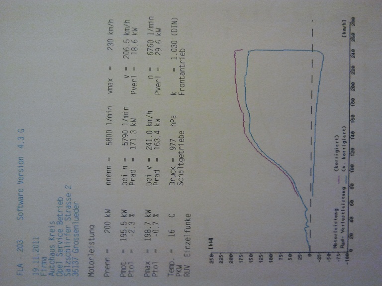

Hatte heute mal meinen kleinen auf die Rolle gepackt ;)
wollte euch mal mein für mich zufriedenstellendes ergebniss nicht vorenthalten
gruß durmel

echt sehr gutes Ergebnis!!! Mit K04 Lader wird da nicht viel mehr gehen... Was fährst jetzt an Ladedruck? geregelt mit deiner Megasquirt?

Warum ist denn nicht die verlustleisungskurve drauf? 30kw Verlust erscheint mir bei einem Frontantrieb ziemlich viel, was war das für ein Prüfstand?
Bitte nich falsch verstehen, aber beim leistungsmessen wird viel Schindluder getrieben, man braucht nur ganz leicht auf die Bremse treten und schwub hat man eine höhere verlustleistung und das program hat ein anderen korrekturfaktor, bitte sehe mir meine Skepsis nach :mrgreen:
Ich bin diesbezüglich einngebranntes kind :wink:
Wenn alles passt
Super Leistung :D

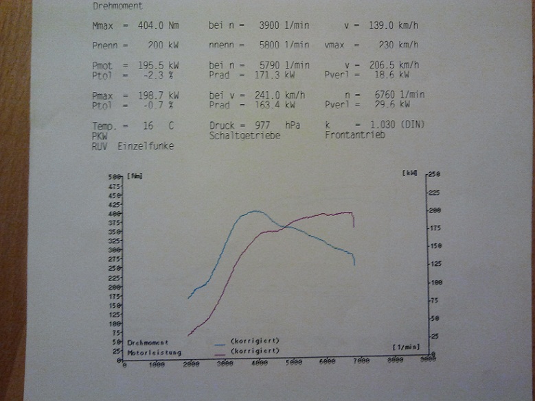

Edit: die endleistung ist so wie auf dem Diagramm ja echt gut, aber wenn da ein originaler k04 drauf ist kann man den drehmomentsverlauf aus den unteren Drehzahlen noch viel optimieren :wink:
Da scheint noch einiges in Sachen zündwinkel versteckt zu sein :mrgreen:

Hi Luheuser
Habe mit Prüfständen noch keine große erfahrungen gemacht war mein 1. Lauf
hab aber die andere Kurve auch noch bekommen !
ich hoffe man kann daraus was erkennen
gruß durmel
