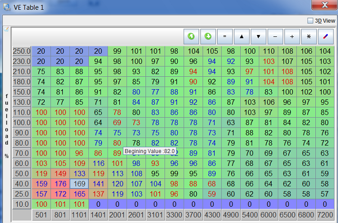

Ich wollte mal hier meine VE Table posten
Mein Auto läuft eigentlich sehr gut !!
Nur stören mich die hohen Werte in der VE Table im niedrigen Drehzahl bereich !!
Lamda ist um 1 !
VE Table 1.png (258.67 KiB) 13891 mal betrachtet
hat einer eine Idee Dazu ?
Kann es mit falsche Düsen Setting zusammen hängen !!
gruß durmel

durmel hat geschrieben:Hi
Lamda ist um 1 !
gruß durmel
Den Motor mit dieser VE_Table möchte ich mal laufen sehen.
Da ist etwas ganz daneben, das sieht fast so aus als wenn die MS2 den Seq. Mod hat aber das Basisboard nicht.
durmel
Beiträge: 221
Registriert: Mo Aug 15, 2005 12:34 am
Re: Golf1 1.8t (AGU) MS2
Beitrag von durmel »
Hi
Wundere mich auch !
Aber ich kann doch garnicht sequentiell Fahren hab doch nur einen Drehzahlgeber an der Kurbwelle angeschlosen !
liegt hier der Fehler ??
gruß durmel
ps häng hier nochmal meine msq an
was mir noch eingefallen ist, ich hatte kurzeitig mal das proplem das beim anfahren die ms sehr stark angefettet hat so das der Motor ausging !
letztesalternating.msq
(83.57 KiB) 610-mal heruntergeladen

dridders
Beiträge: 1274
Wohnort: Weidenbach
Beitrag von dridders »
Der Benzindruck faellt ja nicht! Zumindest nicht da, wo er relevant ist. Darfst den nicht als Absolutdruck gegen Umgebung betrachten, sondern relevant ist der Druckunterschied zwischen Rail und Ansaugkruemmer, und der bleibt immer gleich.
Wie sehen denn die Einspritzzeiten im Leerlauf aus? Die muessten ja auch gigantisch sein.

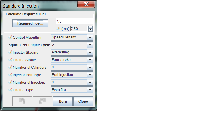

Beiträge: 2453
Hallo!
Wieso hast du unter "More Engine Constants" bei Secondary Fuel Load nicht Disabled sondern Speed Density? Darum hast du auch eine 2te Fuel Table!
Mfg
durmel
Beiträge: 221
HI Alfagta
Darüber hab ich mir noch keine gedanken gemacht !!
lief so immer ohne propleme deswegen hab ich dort nichts geändert!
stell das mal um, mal schauen ob sich da was ändert.

Beiträge: 2453
durmel hat geschrieben:HI Alfagta
ich glaub es aber nicht!
gruß durmel
Ist mir nur so aufgefallen!Unten stellt du dann noch "Use Primary load" bei beiden ein.

durmel
Beiträge: 221
Hi
Habe die Einstellungen geändert hat aber keine veränderung gebracht !
