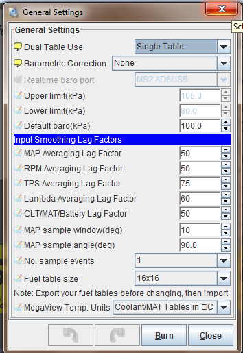

Wo könnte ich die MAP ich die Einstellung denn ändern? Ich hab ja alles auf TP umgestellt und die MAP Barometic Correction auch ausgeschaltet. Bei der alten Software hatte ich n Kennfeld bei dem ich die KPA zu TP einstellen konnte, bei der MS2 Extra 3.1.0 hab ich sowas bisher noch nicht entdeckt...

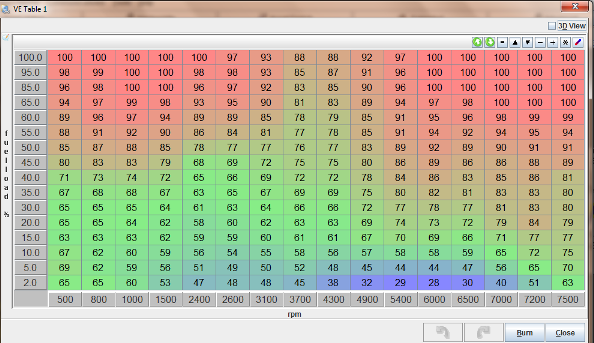

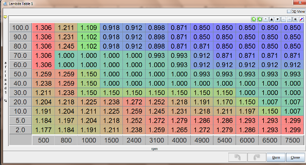

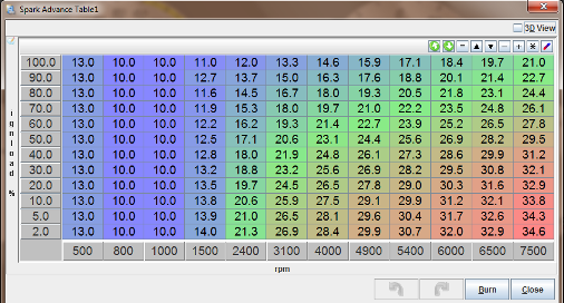

ist eigentlich alles auf MAP eingestellt. Im VE-Table steht fuelload% als Y-Achse bei AFR afrload% und beim Spark Table Ignitionload% denke mal das ist für TPS richtig oder?

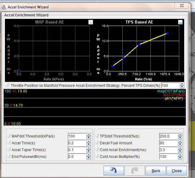

Der Accel Enrichment Wizzard ist wie folgt eingestellt. Hier könnte evtl. auch der Fehler liegen oder? Wie habt ihr den eingestellt?

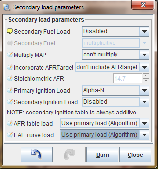

Bei den Secondary Load parameters sind unten die AFR und EAE load parameter evtl. noch falsch gesetzt. Die sollten auf TPS gestellt sein oder? Kann mir jemand sagen wofür die überhaupt sind?

ms schaut beim einschalten wie groß dein map/umgebungsluftdruck ist um zu wissen auf welcher meereshöhe du dich befindest!
solange deine "map anzeige" so wilde sachen macht wird ms beim einschalten den falschen luftdruck messen! die lösung mit dem wiederstand sollte funktionieren, versuche einen wert zwischen 98-102kpa einzustellen, wenn sich dieser wert aus welchen grunde auch immer ändern sollte wird ms wider falsche benzinmengen einspritzen! die bessere lösung sollte ein map sensor sein!
ich hoffe mal du meinst tps/alpha-nfiesdachs hat geschrieben:ist eigentlich alles auf MAP eingestellt.
ja ist "richtig", leider wird die anzeige (text) in ts/mt nicht auf tps angezeigt!Im VE-Table steht fuelload% als Y-Achse bei AFR afrload% und beim Spark Table Ignitionload% denke mal das ist für TPS richtig oder?
ist ersteinmal ok!Der Accel Enrichment Wizzard ist wie folgt eingestellt. Hier könnte evtl. auch der Fehler liegen oder? Wie habt ihr den eingestellt?
passt so!Bei den Secondary Load parameters sind unten die AFR und EAE load parameter evtl. noch falsch gesetzt. Die sollten auf TPS gestellt sein oder? Kann mir jemand sagen wofür die überhaupt sind?![]()
Re: Golf 1 1,8l 16V Einzeldrossel und Einzelzündspulen
aber nur wenn du die Barocorrection auch so eingestellt hast. Das ganze lässt sich aber auch einfach abschalten.ms schaut beim einschalten wie groß dein map/umgebungsluftdruck ist um zu wissen auf welcher meereshöhe du dich befindest!

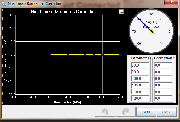

also die Barocorrection ist ausgeschaltet. Ich werde aber trotzdem mal ein Poti einbauen um sicher zu gehen, ist ja schnell passiert. Die MS empfiehlt einen ganz bestimmten MAP Sensor kann ich trotzdem einen z.b. von Bosch nehmen oder ist das schwierig einzustellen? Den anderen muss ich ja in den USA wieder bestellen...
Was ich nicht verstehe ist nehmen wir mal an das durch den falsch MAP Wert das Gemisch angefettet wird obwohl die Barocorrection ausgeschaltet ist und ich alles auf TPS umgestellt habe. Wenn ich dann die VE-Table magerer einstelle sollte er dann doch besser laufen. Es passiert aber nichts, ausser das er nicht mehr startet wenn ich ihn zu mager stelle.

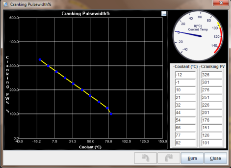

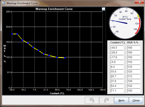

Die ASE, Warmup und Cranking Einstellungen sind ja nicht MAP Basiert sondern nur Temperaturabhängig richtig? Ich werd nochmals den Temperaturfühler checken aber wenn der Motor kalt ist stimmt der Wert auf jedenfall zur Umgebungstemperatur, so falsch sollte er dann im Warmen zustand auch nicht sein..

ja sind nur clt/temperatur abhängig!fiesdachs hat geschrieben: Die ASE, Warmup und Cranking Einstellungen sind ja nicht MAP Basiert sondern nur Temperaturabhängig richtig? Ich werd nochmals den Temperaturfühler checken aber wenn der Motor kalt ist stimmt der Wert auf jedenfall zur Umgebungstemperatur, so falsch sollte er dann im Warmen zustand auch nicht sein..

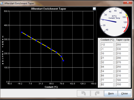

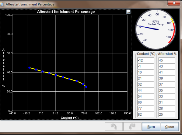

Das andere Problem ist das ich den Motor garnicht richtig warmlaufen lassen kann weil ab 58°C fängt er an unrund zu laufen. Da ist aber die ASE und Warmup noch aktiv bis ca. 80°C

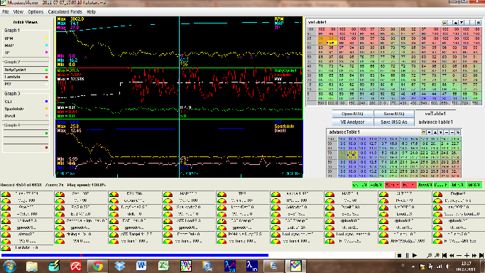

ich denk ich hab das Problem eben gefunden... Aus irgendwelchen Gründen benutzt die MS immernoch den MAP Wert. Hab grerade im MegaLogViewer die Aufzeichnung zu den Maps verglichen und festgestellt das er den MAP Wert nimmt und nicht den TPS Wert (Grüner Punkt im Kennfeld rechts)
Könnt ihr mir sagen wo ich was umstellen muss? Wie gesagt hab eigentlich alles auf TPS umgestellt aber irgendwo muss ich hier was übersehen haben.
folgende Logs sind im Leerlauf aber er nimmt den MAP Wert 70 bzw. 25 im zweiten Bild...

In den Kennfeldern steht wie schon gesagt immer Ignition Load%, AFR Load% und Fuel Load% aber der Wert den er nimmt ist nicht TPS sondern MAP...
