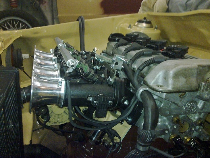

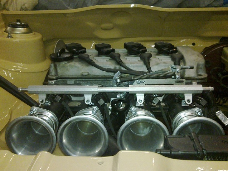

Hy, bin neu hier im Forum und dachte ich stell mal mein Projekt vor:
Ich fahre seit 6 Jahren n Golf 1 16V. Letztes Jahr habe ich mit dem Umbau auf Einzeldrosselklappen (Jenvey), Einzelzündspulen (vom Audi S3) und Microsquirt mit MS2 Extra 3.1.0 begonnen.
Hier mal ein paar Bilder vom Motorraum:
Golf 1 16V EDK mit COP mit integrierten Treibern
