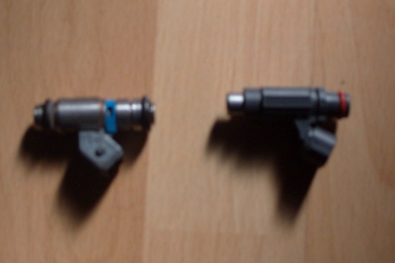

Übrigens:
Hab heute die Einspritzdüsen erhalten und bin etwas enttäuscht von der Anschlussgrösse. Auf den Fotos im Internet haben die irgendwie kleiner ausgesehen ;-)
Saugrohrseite: 15mm Railseite: 15mm. Auf dem Foto links
Ich hab hier die Düsen von der Kawa rumliegen...die sind wesentlich kleiner, haben aber mit 320cm³/min zu viel Durchlass.
Saugrohrseite: 9mm Railseite: 11mm. Auf dem Foto rechts
Am liebsten hätte ich diese Bauform mit 100 bis 130cm³/h. Gibt es denn sowas? wenn ja, woher?

Re: Machbarkeitsstudie GSX-R400R
hallo casim
Fody1234 hat geschrieben: Hab heute die Einspritzdüsen erhalten und bin etwas enttäuscht von der Anschlussgrösse. Auf den Fotos im Internet haben die irgendwie kleiner ausgesehen ;-)
