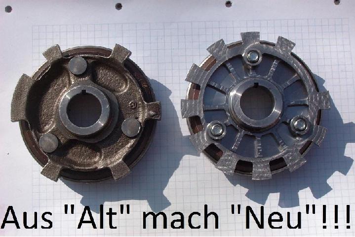

der nockenwellensensor wäre ja für sequentiell, hast du schon an den main trigger gedacht, wie du diesen anbringen willst? ansonsten sind bei begrenztem bauraum hallsensoren aus der industrie sehr geeignet, die kleinsten sind da ca. 3-4mm im durchmesser.

ich nehme an mit "Main" meinst du den Sensor an der Kurbelwelle, der das genaue Timing vorgibt?
Dieses Problem hab ich schon gelöst. Da die Maschine werksseitig schon ne digitale Zündung hat, gibt es auf dem linken Kurbelwellenende ein Integralbauteil aus Schwung, Anlasserfreilauf und Triggerrad. Leider war die orginal Zahn/Lücken-Kombination des Rades wertlos. Ich hab mir das gleiche Teil auf dem Gebrauchtmarkt besorgt...bischen gedreht...bischen gefräst...und ein 12-1 Triggerrad draus gemacht. Kann dadurch den orginalen VR-sensor beibehalten und die Sache ist sehr schnell umgebaut.

- Aus orginal Suzuki wird 12-1 Triggerrad
- VR_Vergleich2.JPG (68.5 KiB) 9726 mal betrachtet
