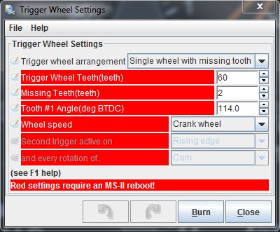

Komischerweise kann ich kein trigger Offset eingeben, ist grau hinterlegt.
Hab toothed Wheel 60/2 und sollte einen Offset von 53grad haben, sowie vorher.
Wie und wo kann ich das einstellen?
Brauche dringend Hilfe da mein M50 so unfahrbar ist. Danke

Ich nehme an mit Trigger Offset meinst du den Tooth #1 Angle.
Der wird in den Trigger Wheel Settings eingestellt (bei mir 114°).
Allerdings hört sich 53° merkwürdig an weil nicht durch 6 teilbar!?

Also bei diesem Offset hatte ich mit der alten firmware einen wert von 85grad und dein bei trigger wizard war dann noch ein Offset von 53grad eingestellt... und diesen Offset kann ich nicht mehr einstellen, weil der hellgrau hinterlegt ist.
Was würde das heißen? Muss der wert durch 6 teilbar sein?
85 + 53 = 138 wäre durch 6 teilbar, sonst kein wert.
Ist doch schon vorher mit diesen werten gelaufen, warum jetzt nicht mehr mit der Rel. 3.1.0 ?
