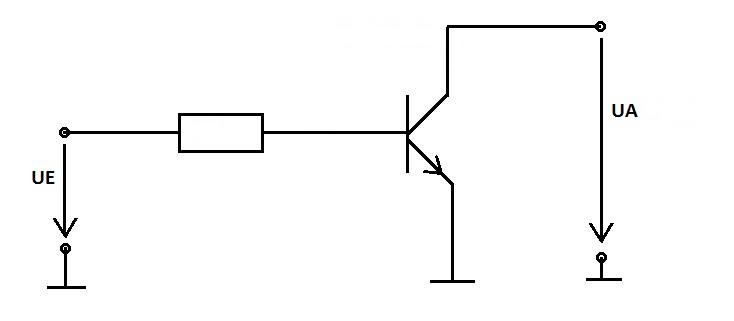

bin schon nen Schritt weiter, kannst du mir bei Gelegenheit und wenn die Zeit es zulässt, die Transistor/Widerstands-Schaltung kurz aufzeichnen ?

Mach doch mal ein Bild von deinem Motörchen und schreib mal ein paar Eckdaten mit zu.

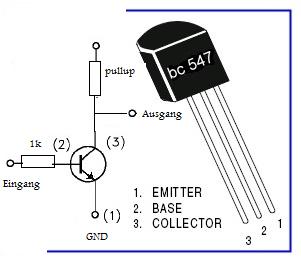

hier mal ein bild wie das ganze aussieht
- bc547.jpg (13.58 KiB) 6854 mal betrachtet

Dein Bild ist aber schon deutlch schöner als meins. War sicher nicht umsonst.

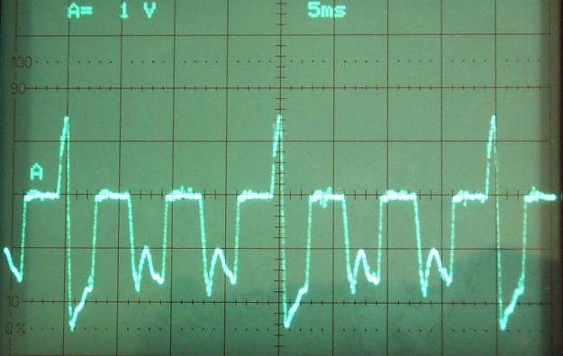

hier mein bisheriges originales Pick-UP-Signal bei ca. 3000 1/min:
ich finde schon das, das Signal einen Nulldurchgang hat !
Reicht das nicht ? und dann direkt OHNE Transitor/Widerstand in (DB37 pin #24) rein,
wie hier beschrieben: http://www.megamanual.com/ms2/pickups.htm

Wie willst du sicherstellen, das du, während das Signal auf der Nulllinie rumeiert, keinen Durchgang erkennst? Das sind keine schonen klaren Nulldurchgänge wie bei einem VR-Sensor. Und eigendlich dachte ich die MiniMS hat keinen VR-Eingang und du willst da auch keinen nachrüsten?
Das Signal könnte man wahrscheinlich mit dem VR-Eingang des V3-Boards gut konditionieren, da man da die Schaltschwelle einstellen kann. Bekommen die meisten nur nicht hin, weil sie kein Oszi haben. Aber wenn man eine miniMS ohne VR-Eingang hat, ist der Transistor doch eine simple Methode, hat bei mir wunderbar funktioniert. Und man kann den Transistor überall in die Leitung hängen, wo man will. Stichwort: Impedanzwandlung des Signals.
