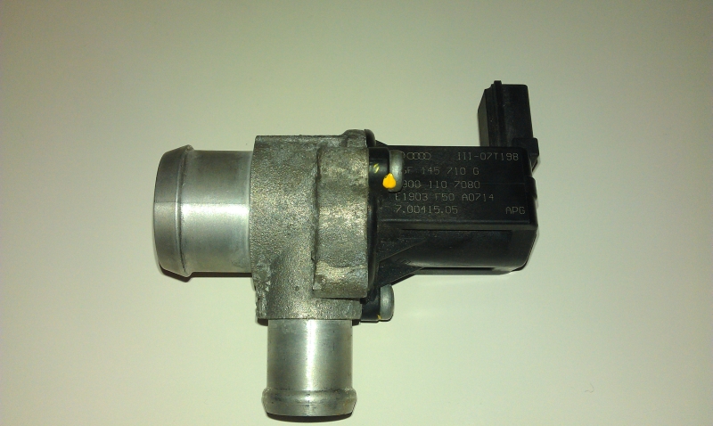

Das gebrauchte Pierburg-SUV ist heute gekommen! Freu Freu!

Re: Elektrisches Schubumluftventil
darkca hat geschrieben:Das gebrauchte Pierburg-SUV ist heute gekommen! Freu Freu!
wow, sogar mit abgang ich hab nur das reine Ventil...
