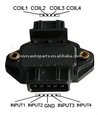

Ist es möglich ne Edis Zündmodul für meine Cop zu nehmen?
Würde mir die Zündtreiber auf der kdfi ersparen

- Beiträge: 1181
Re: Nissan 200SX Ca18Det
- audimodul.jpg (27.07 KiB) 11578 mal betrachtet
Wenns passive COP sind, also reine Spulen, dann sollte es klappen mit'm EDIS. Wenn es aber aktive COP sind, wie die Teile von VW, dann wirds nichts, dafuer ist EDIS leider zu intelligent und geht auf Fehler.

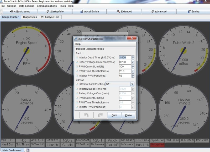

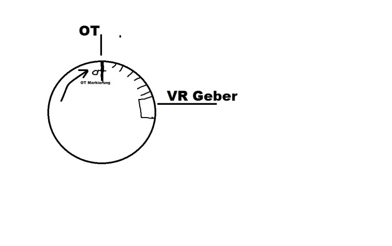

So läuft wieder alles aber ich hab ein paar Probleme.
1.)Ich hab den Vorwiderstand rausgehauen. Damit sind die düsen jetzt nieder ohm mit 3,5Ohm pro düse.
Was stell ich jetzt im Tunerstudio ein?
vorher war:
2.) Ich glaube ich hab da was falsch gemacht mit dem Trigger -Rad. Siehe Bild.
Kann es sein das der VR geber auf die andere seite müsste das er 9 Zähne vor OT ist?
Weil so ist er ja 9 Zähne Nach ot :/
3.) Mein CLT Temp steht dauerhaft auf 82°C egal was ich mach, egal welchen Sensor ich dran klemme.. software problem?
Also firmware nochmal neu aufspielen oder eher ein Prob mit der KDFI ?
da http://www.megamanual.com/v22manual/minj.htm#pwmMemphisrain hat geschrieben: 1.)Ich hab den Vorwiderstand rausgehauen. Damit sind die düsen jetzt nieder ohm mit 3,5Ohm pro düse.
und da http://www.msextra.com/doc/ms2extra/MS2 ... tm#injchar bisschen runter
ist richtig so!2.) Ich glaube ich hab da was falsch gemacht mit dem Trigger -Rad. Siehe Bild.
hier http://www.msextra.com/doc/ms3/trigger- ... #misscrank ist es etwas besser erklärt!
