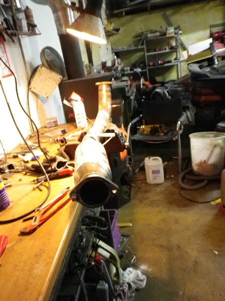

-3Zoll ab Turbo

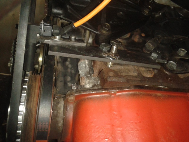

- Abstand sehr genau!
- 2011-12-30 18.53.13.jpg (181.48 KiB) 16784 mal betrachtet

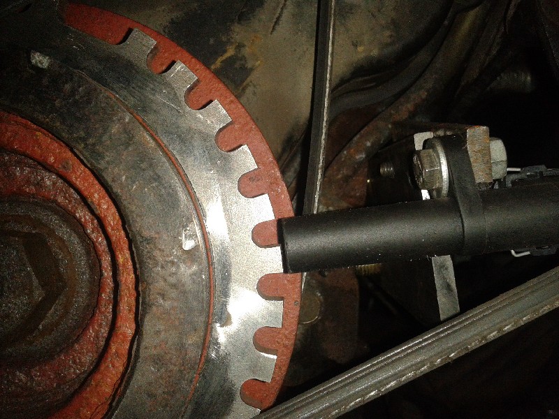

- VR Sensor verstellung mittels 3 Schrauben. So kann ich zwischen 0,01 und 1MM abstand einstellen!
- 2011-12-30 18.53.26.jpg (112.86 KiB) 16784 mal betrachtet

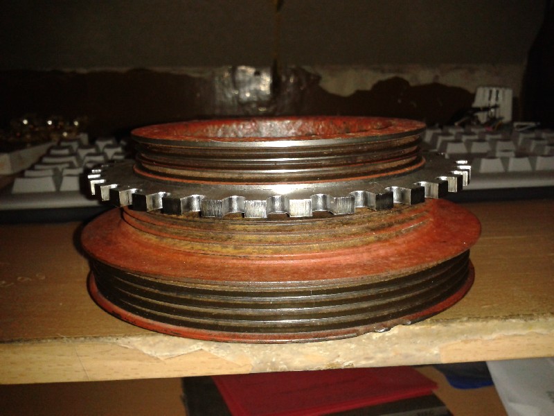

- Aufgepresstes 36-1 Triggerwheel.
KW scheibe abgedreht und gewuchtet.
Klima ist rausgeflogen - 2011-12-25 22.04.42.jpg (121.23 KiB) 16784 mal betrachtet

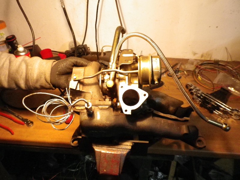

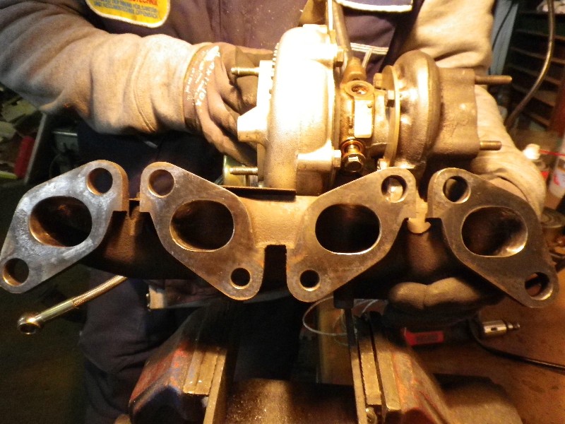

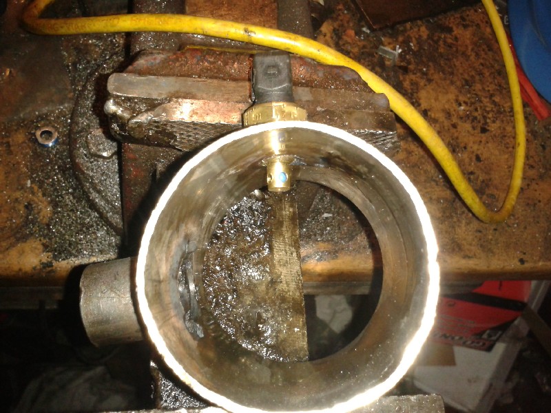

Heute mal schnell in den Krümmer ein Loch gebohrt, und dabei 2 bohrer Ruiniert.
Was solls, gewinden schneiden ging dafür kinder leicht. 1/8NFP gewinde für meine EGT anzeige
Ich will ja schliesslich wissen wie heiß die ganze sache wird.

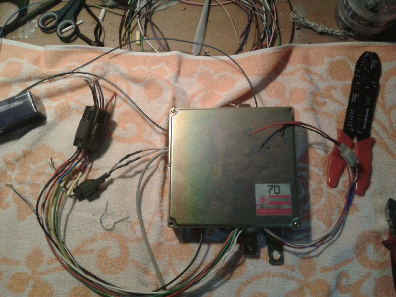

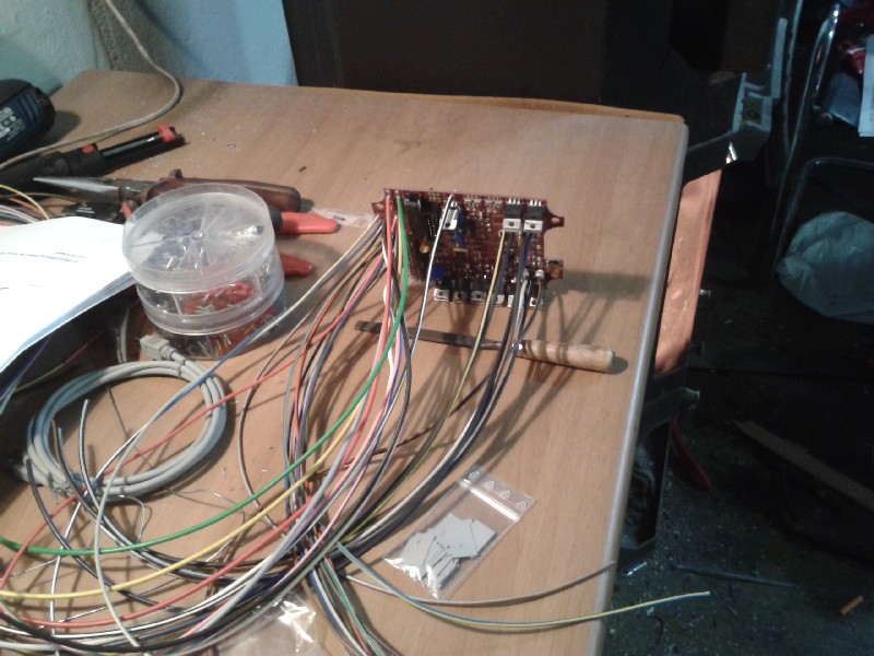

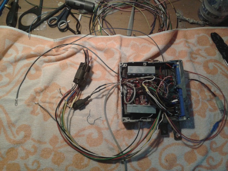

Dann endlich die KDFI fertig verkabelt
Extra für alles nen Stecker, 3 Mal Masse, Breitbandlambada Sonde, AIT Sensor, und RPM.
Ich hab sowas von die schnauze voll im moment von dem scheiss löt krams.
Vertrauen ist gut, kontrolle ist besser.

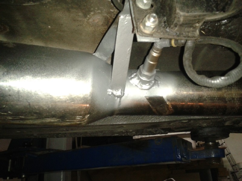

Alles neu abgedichtet, EGT Fühler eingebaut, Krümmer nochmal sauber gemacht und anschlüsse aufgeweitet
Jetzt geht es dran die wideband Lambda einzubauen.

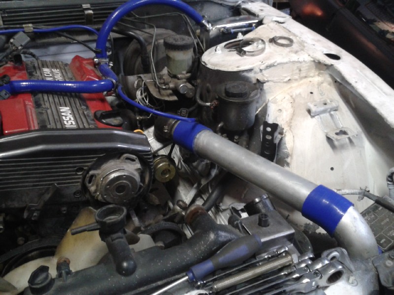

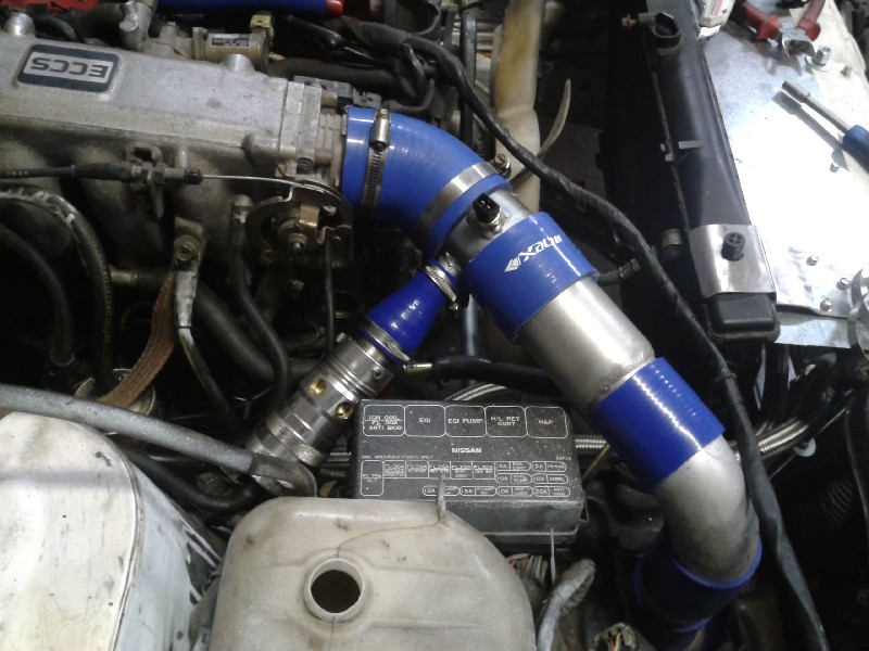

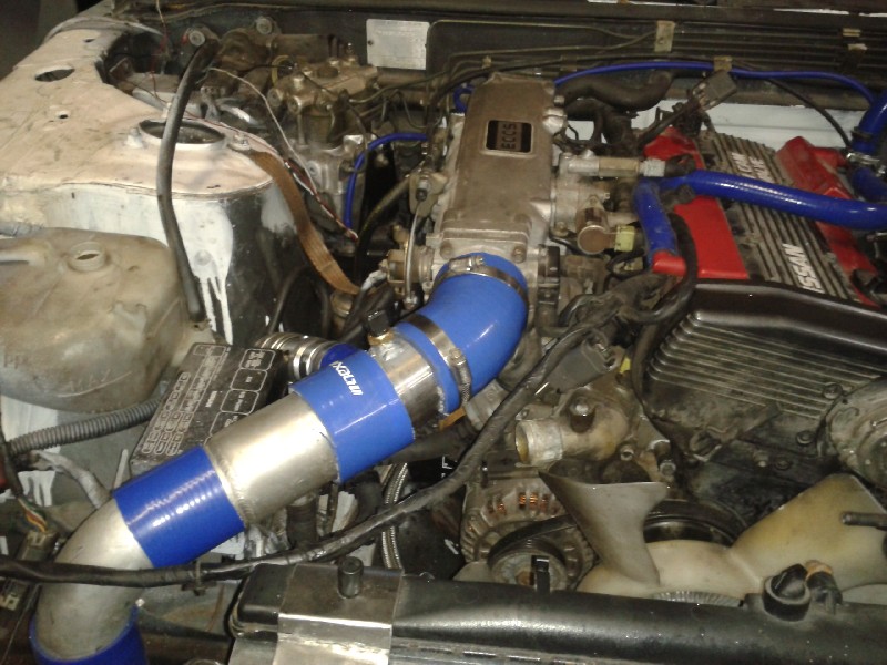

Es geht weiter. Hab ja nix zu tun in meiner Freizeit!
- EGT ist Montiert
- AFR ist montiert

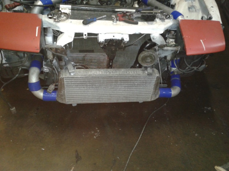

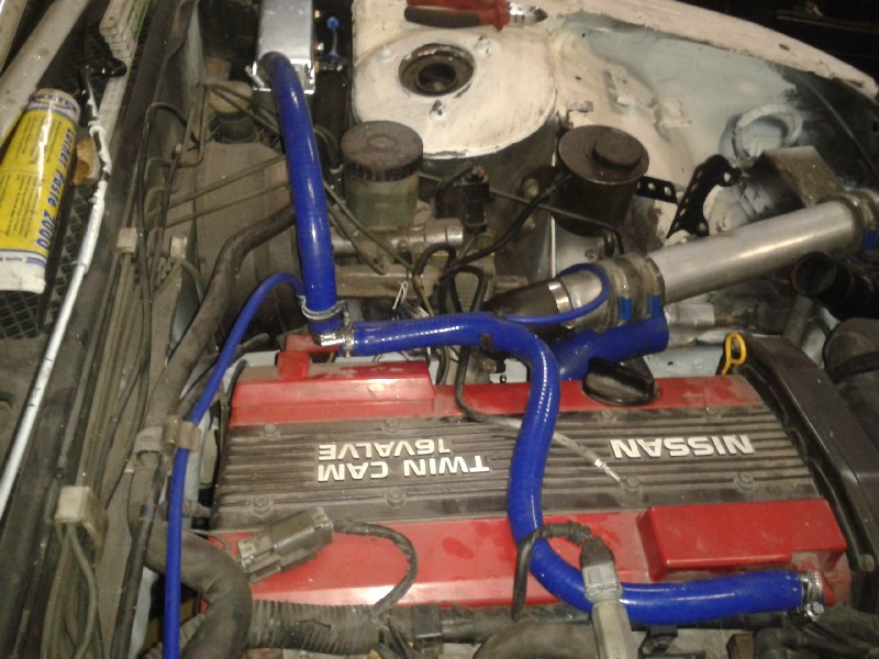

- Ladeluft verrohrung passt
- Air Temp Sensor ist heute montiert worden.
Passt das so?
Naja sonst ist der rest auch fertig geworden, musste mich ein wenig mit meiner "lust weiter zu machen" rumschlagen.
Sonst würde sie wohl schon laufen.
Mir fehlen noch die gescheiten schellen für die Verrohrung. Diese Gartenschlauchwasserschellen trau ich net. Daher habsch gescheite T-Bolt schellen bestellt.

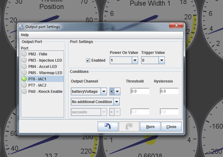

Hallo kurze Frage,
wenn ich in Outport Settings
PT6 - IAC1 programieren will, das er masse schaltet, sobald die Zündung an ist. Müsste ich dann
Output Channel
BatteryVoltage auswählen?
Solle so passen oder? Sobald er merkt er hat <0.0 volt spannung, schaltet er das relai frei.
Oder etwas anderes.
Der Ausgang soll einfach nur direkt ein Relai anschalten, sobald ich die Zündung anmache :/
Andreas
Output Channel
Oder etwas anderes.
Andreas

Re: Nissan 200SX Ca18Det
morgen andreas
bei deinen einstellungen in dem bild wird die ms den output auf masse ziehen wenn die battv unter 0V ist das geht so natürlich nicht, wenn battv unter 0V schaltet die ms nix!
schreibe mal was du schalten willst das geht bestimmt einfacher?
ich habe nicht so ganz verstanden was du (das relais) schalten willst?Memphisrain hat geschrieben:
Output Channel
Oder etwas anderes.
Ich will einfach nur das der Port, sobald die MS angeht auf masse schaltet. Da da mein Relai dran hängt.
Zündung an - Relai an
Zündung aus - relai aus
also so wie das Benzinpumpen relai
