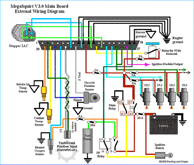

Das Relay Board ist nicht zwingend notwendig wenn mann die Einspritzdüsen und die Benzinpumpe andersweitig absicherst
bzw. die Relais bereits Fahrzeugseitig vorhanden sind.
Andreas.
u. Diff-Sperre
http://www.c-coupedriver.de
by c-coupedriver, on Flickr
Re: Was wird für eine komplette MS2 Anlage alles benötigt??
eexpaps hat geschrieben:Wozu benötige ich das relais board?
Im Grunde wie Andreas schon sagte: Auf dem Teil sitzen nur 3 stinknormale Relais. Eins für Hauptspannungsversorgung, eins für Spritpumpe und eins für "FIDLE", also Fast-Idle Ventil. Letzteres kannst Du aber nur benutzen wenn du so ein an/aus LL Anhebungsventil á la Ford verwendest. Das tun bekanntlich die wenigsten. Wenn Du einen "normalen" Leerlaufsteller benutzt muss da schonmal eine Brücke rein. Dann sind's noch 2 Relais. in einem recht sperrigen Gehäuse :roll:
Den einzigen Vorteil sehe ich dann noch in so ner Schraubklemmen-Reihe, an der man die ganze Kabelage andrahten kann (so wie im Haus am Sicherungskasten :mrgreen: ). Ich find's aber eher uncool mit sowas in nem Auto zu hantieren. Da kannste besser von DIY z.B. so nen vorgefertigten Kamelbaum nehmen. Dann noch einen doppel-Relaissockel, zwei 12V Relais und einen 6er universal-Sicherungshalter z.B. aus der elektr. Bucht oder sonstwo her und fertig ist der Lüsterklemmen-freie Kabelbaum.

Du kannst auch den Stecker mit Kabel dran für 67 $ bei DIY mitbestellen.
Kannst aber auch selbst machen, in den nächsten E-Shop einen D-Sub 37Polig mit lötkelch mitnehmen und Kabel dranlöten.
Ich würd eh bei Peter bestellen dann haste nämlich auch Support.
Und sein Workshop ist echt zu empfehlen:
http://www.megasquirt.de/msforum/viewto ... =13&t=3409
Hier hab ich bei DIY noch was gefunden zwecks "anklemmen":
Andreas

Okay, da mag man geteilter Meinung sein, aber:
Ich würde gleich eine MS2 nehmen. Du machst Dir vieles leichter damit.
Du kannst in der Software die Geberkennlinien kalibrieren, kein Gehampel mit irgendwelchen INI Dateien. Du hast einen intelligenten Tooth Logger. Wenn die MS1 nen Zahn falsch erkennt zündet die sonstwo. Aussderdem läuft der MS2 krams irgendwie "geschmeidiger":
Statt V2.2 würde ich V3.0 Board nehmen. Da passt alles 1:1 mit den ganzen Manuals.
Den Kamelbaum gibts mit fertig eingepinnten (und beschrifteteteten) Kabeln von DIY. Die Brocken bekommste auch alle bei no limits Motorsport hab ich eben gesehen (vorteil: Kein Gewiggel mitm Zoll).
Das soll nicht heissen dass Deine Wahl "schlecht" ist, aber MS2 ist momentan Preis Leistungstechnisch der goldene Mittelweg.
Nicht zu vergessen die UMC Boards vom Böllmann Peter, aber so vom Lerneffekt ist die originoole MS am besten.
Also mein Vorschlach wäre halt
http://www.no-limits-motorsport.de/shop ... product=12
und
http://www.no-limits-motorsport.de/shop ... product=74
und sehr zu empfehlen auch wenn's Geld kostet:
http://www.no-limits-motorsport.de/shop ... product=49
Damit machst Du nach meiner Meinung nichts falsch.
Dazu noch 2 12V Relais, nen Sicherungskasten und diverse Meter Kabel.
Was genau du brauchst hängt natürlich auch davon ab, was Du genau vor hast.
