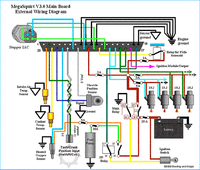

Eine sache ist mir noch nicht ganz klar: Wozu benötige ich das relais board?
Ist das zb dafür zuständig, dass die benzinpumpe ausgeht wenn der motor nicht mehr läuft bzw ausgeht und solche geschichten? Wenn ja, ist es von vorteil das relaisboard zu benutzen oder ist das nochmals ein großer schwieriger akt das ganze mit einzubinden?

Das Relay Board ist nicht zwingend notwendig wenn mann die Einspritzdüsen und die Benzinpumpe andersweitig absicherst
bzw. die Relais bereits Fahrzeugseitig vorhanden sind.
Andreas.
Re: Was wird für eine komplette MS2 Anlage alles benötigt??
Verfasst: Do Feb 02, 2012 8:01 pm
von pigga
eexpaps hat geschrieben:Wozu benötige ich das relais board?
Im Grunde wie Andreas schon sagte: Auf dem Teil sitzen nur 3 stinknormale Relais. Eins für Hauptspannungsversorgung, eins für Spritpumpe und eins für "FIDLE", also Fast-Idle Ventil. Letzteres kannst Du aber nur benutzen wenn du so ein an/aus LL Anhebungsventil á la Ford verwendest. Das tun bekanntlich die wenigsten. Wenn Du einen "normalen" Leerlaufsteller benutzt muss da schonmal eine Brücke rein. Dann sind's noch 2 Relais. in einem recht sperrigen Gehäuse :roll:
Den einzigen Vorteil sehe ich dann noch in so ner Schraubklemmen-Reihe, an der man die ganze Kabelage andrahten kann (so wie im Haus am Sicherungskasten :mrgreen: ). Ich find's aber eher uncool mit sowas in nem Auto zu hantieren. Da kannste besser von DIY z.B. so nen vorgefertigten Kamelbaum nehmen. Dann noch einen doppel-Relaissockel, zwei 12V Relais und einen 6er universal-Sicherungshalter z.B. aus der elektr. Bucht oder sonstwo her und fertig ist der Lüsterklemmen-freie Kabelbaum.

Okay, da mag man geteilter Meinung sein, aber:
Ich würde gleich eine MS2 nehmen. Du machst Dir vieles leichter damit.
Du kannst in der Software die Geberkennlinien kalibrieren, kein Gehampel mit irgendwelchen INI Dateien. Du hast einen intelligenten Tooth Logger. Wenn die MS1 nen Zahn falsch erkennt zündet die sonstwo. Aussderdem läuft der MS2 krams irgendwie "geschmeidiger":
Statt V2.2 würde ich V3.0 Board nehmen. Da passt alles 1:1 mit den ganzen Manuals.
Den Kamelbaum gibts mit fertig eingepinnten (und beschrifteteteten) Kabeln von DIY. Die Brocken bekommste auch alle bei no limits Motorsport hab ich eben gesehen (vorteil: Kein Gewiggel mitm Zoll).
Das soll nicht heissen dass Deine Wahl "schlecht" ist, aber MS2 ist momentan Preis Leistungstechnisch der goldene Mittelweg.
Nicht zu vergessen die UMC Boards vom Böllmann Peter, aber so vom Lerneffekt ist die originoole MS am besten.

Meine überlegung währe jetzt erstmal die MS1 mit v2.2 board zu bestellen und mich erstmal ordentlich damit zu befassen um alles vernünftig kennen zu lernen. Wenn ich das im Schlaf kann, dann kann ich ja die MS1 auf die MS2 aufrüsten, richtig?

warum klebst Du eigentlich so an der Board-Version 2.2 fest? Ich kann mich da dem Kanon der bisherigen Schreiber nur anschließen und Dir raten, ein 3.0er Board zu kaufen. Damit ist alles möglich.
Nur mal so als Denkanstoß: Für die 240 Euro, die ein Bausatz mit 3.0 er Board und MS1 Prozessor kostet, bekommst Du übrigens bei no-limits eine fix und fertig aufgebaute UMC1, eine schöne Steuerung mit dem Prozessor der MS2 und allen notwendigen Ein- und Ausgängen für die Steuerung eines 4-Zylinders. Außerdem ist der Support beim Peter ist wirklich gut.
