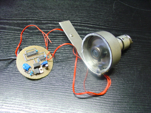

Mein TPS ist auch vom Schrott und hängt mit einem gebastelten Adapter an einer Drosselklappe von einem BMW 323i. Das 914/2L original Plenum mit Drosselklappe war bei meinem Motor nicht dabei :roll:
Mein Trigger ist auch eher was für Leute die umbedingt was selber basteln wollen :lol: :
Ist ein 72-1-1 Triggerad mit optischem Sensor
Münchhausen

ich hätte noch ein 72-1-1 rad was man in den verteiler verbauen kann abzugeben
Re: VW Typ4 Boxer einmal modernisieren
Verfasst: Fr Feb 10, 2012 1:15 pm
von Münchhausen
tooly hat geschrieben:ich hätte noch ein 72-1-1 rad was man in den verteiler verbauen kann abzugeben
Bild!!! :mrgreen:
Verfasst: Fr Feb 10, 2012 2:02 pm
von tooly
da isses
da=50mm; di=16mm; t=1mm; zahnbreitre ca. 0.9-1mm
