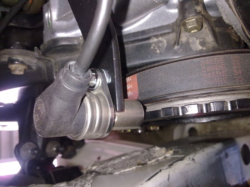

Der Sensor hat an der Vorderseite eine rechteckige Erhebung, die steht queer zum Triggerrad. Aber da dessen Signal gut aussieht, würde ich mal fast annehmen, dass der nicht Schuld ist.

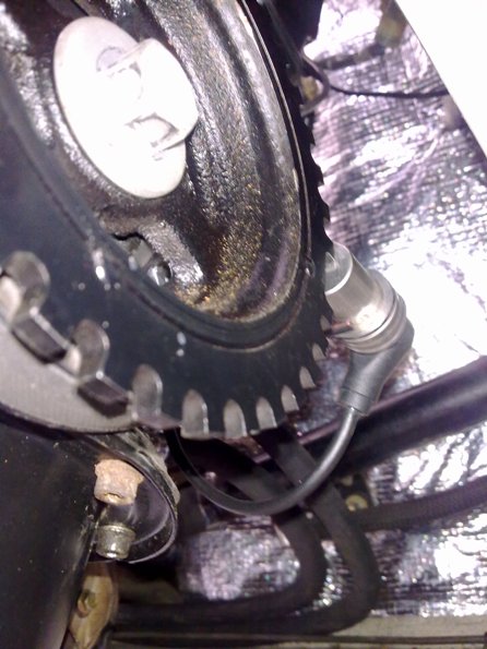

no limits hat geschrieben:Triggerrad sieht ok aus, allerdings zähle ich im auf dem oszy 38 Zähne
Sensor ist eventuell ca. 30° verdreht, kann man schlecht erkennen auf dem Foto, aber 4volt vss klingt auch gut.
Hast du mal versucht VR+ und VR- zu vertauschen ?.
Wie steht die Lücke zu OT ? sollte 90° sein
Trigger einstellungen ? sollte 3,8,21,26 sein
was steht bei Cranking timing drin ? sollte Time Base sein
Triggerstyle mal 29s4 oder 25 getestet ?

38 Zähne zähle ich auch - mindestens. Könnten ja noch mehr sein. Komisch...
Ich deute den Sensor als gerade, bzw. genau 90° zum Rad (s. Foto).
