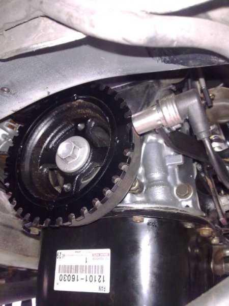

Das Triggersignal sollte nur eine Lücke habe, eine Lücke und ein doppelt sobreiter Zahn ist falsch.
Mal ein Foto vom Rad zeigen.
Ein Vr Sensor hat eine Einbaurichtung, er muss in einer bestimmten Richtung zum Rad stehen.
einfach mal den Sensor drehen und beobachten was passiert.

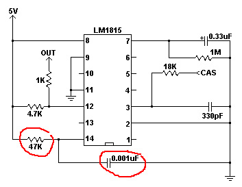

das problem ist das die schaltung erst ab dem ms2 prozessor läuft da der ms1 prozessor einen anderen logarithmus benutzt
der hat am liebsten eine feste pulsebreite
deshalb mag der den max9926 mit ms2 beschaltung nicht da er dann die lücke nicht richtig erkennt (das problem gibt es auch beim lm1815-chip wenn man pin 14 auf masse legt)
ich hatte das selbe problem bei özyb und hab dann einen lm1815 chip folgend beschaltet
laüft in meinem bmw auch so
und n bmw-sensor haste ja schon :D
eventuell musst du das rc-glied nochmal anpassen

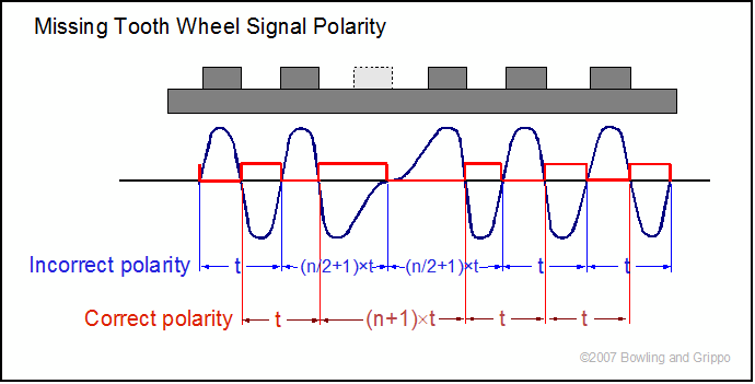

Maren hat geschrieben: Peters Board liefert einen sauberen 0V/5V Rechteck am Prozessor-Pin, wobei ich mich schwer tue, die Lücke zu sehen. Ist eher so, dass auf eine etwas größere Lücke auch ein längeres High-Signal folgt. Soll das so? :)
Wenn man die Polarität mal außer Acht läßt, prinzipiell schon richtig:

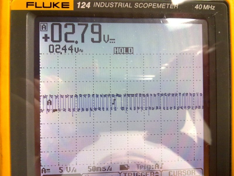

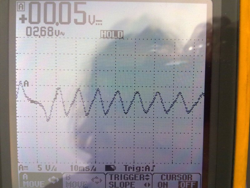

Aber nun erstmal ein paar Bilder. Ja, ich weiß, der Sensor ist da anders gepolt als in der B&G Zeichnung, aber es macht keinen Unterschied, er läuft so oder so nicht richtig?! Peter, triggert dein Board auf steigende oder fallende Flanke?
rAcHe kLoS
Beiträge: 710
Wohnort: Fulda
Re: Und wieder mal: VR Sensor?!
Beitrag von rAcHe kLoS »
Sieht an sich ok aus, man sieht ja sogar gut die Lücke. Etwas seltsam sind die kleinen Spitzen. Triggerst du auf Rising oder Falling Edge?

Ich würde eher auf Falling Edge gehen, damit sollte er besser die Lücke erkennen.

Triggerrad sieht ok aus, allerdings zähle ich im auf dem oszy 38 Zähne
Sensor ist eventuell ca. 30° verdreht, kann man schlecht erkennen auf dem Foto, aber 4volt vss klingt auch gut.
Hast du mal versucht VR+ und VR- zu vertauschen ?.
Wie steht die Lücke zu OT ? sollte 90° sein
Trigger einstellungen ? sollte 3,8,21,26 sein
was steht bei Cranking timing drin ? sollte Time Base sein
Triggerstyle mal 29s4 oder 25 getestet ?
Was nicht gut aussieht sind die negativen Spikes.
zeigt das oszi den Pegel oder Vss an, wenn ich kästchen Zähle sind es 5 Volt.
Mit einigen Firmwareversionen der MS1 sollte auch der Tooth und Triggerlogger gehen. mach da mal nen Bild wenn es geht.
Eventuell hat der Prozessor eine Macke, ich kann dir zum Testen einen MS1 oder MS2 Proz. ausleihen.
