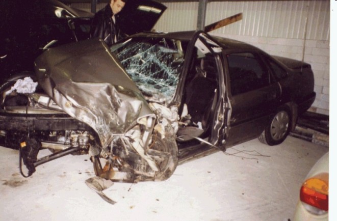

Da bin ich hier ja genau richtig... wer der hier verwesenden hat seine geänderte Motorsteuerung in seinem eigendlich strassenzugelassenen Fahrzeug eingetragen ?
Alle, die ohne Eintragung so ein Fahrzeug auf öffentlichen Strassen und Plätzen bewegen, sind ohne Zulassung und somit ohne Versicherungsschutz unterwegs.
Und im öffentlichen Strassenverkehr "auf seiner Lieblingsstrecke im Grenzbereich langheizen "... du ziehst also so etwas in Betracht ?
Mir persönlich ist das zu gefährlich ....
Wir sollten damit aber nicht den tread zumüllen.
Dazu kann und sollte sich jeder seine eigenen Gedanken machen.
Meine Erfahrungen dazu habe ich gemacht .
Ah ja : der Motor kann die Drosselklappe nicht " voll aufreißen".
Er fährt sie ganz gemütlich auf, zumindest die VW Klappen, die ich kenne.

- das hat wehgetan
- 3 11.12.93.1.jpg (67 KiB) 9465 mal betrachtet
