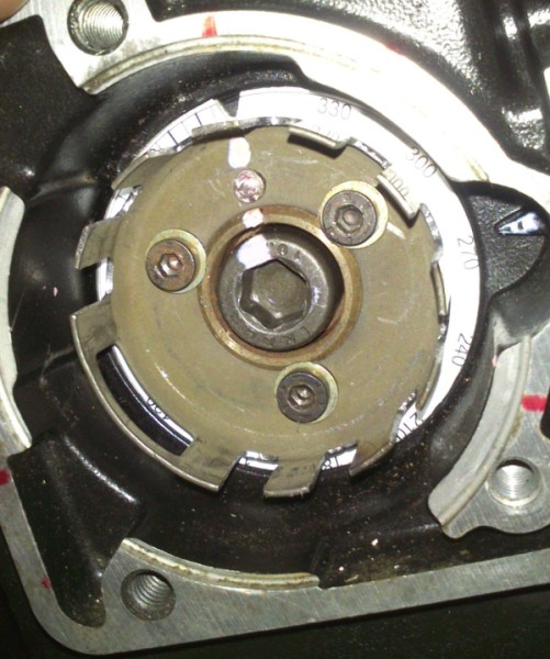

Schon geil, wenn das Ding dann tatsächlich anspringt und läuft !! Das Triggerrad von Tooly funktioniert. Hab das Originalteil von BMW genommen, relativ sorgfältig die Fenster angerissen und mit einem Dremel reingeschnitten. Damit geht der Original-Hallsensor und ich brauchte nix umzubauen oder dranzustricken.

Der Original Hallsensor war wohl nur suboptimal, viele Lostsync-Fehler, nach wenigen Kilometern Fahrt ausgehen und nicht mehr anspringen, sehr unbefriedigend. Hab jetzt einen bearbeiteten VR-Sensor von FZR 1000 von innen in das Rad auf dem Bild gesetzt, jetzt geht was. Bin auf die nächste Probefahrt gespannt.

Anspringen war Glückssache, hab dann einen Zahn abgeschnitten und alles auf 12-2 eingestellt, keinen lostsync- Fehler beim Anspringen mehr und startet sofort. Jetzt hab ich Aussetzer ab ca 3500 rpm und die Recherche und Bastelei geht weiter. Hab noch paar andere VR-Sensoren, die jetzt durchprobiert werden. Die Hoffnung stirbt bekanntlich zum Schluß.

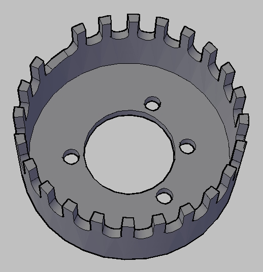

24-1, und die Macht wird mit dir sein!
Nach etlichen Geht-so-Versuchen hab ich ein neues Rad gebastelt: 24-1, Durchmesser 52, passt genau an der Originalposition. VR-Sensor von irgendeiner Honda, Abgriff von innen. Original-Deckel passt mit ein wenig Distanz auch noch.
Starten: gut, Warmlauf:gut, bis jetzt Drehzahlfest, Leistung: gut, Unterschied zu Original Motor, gravierend, keine sync-Fehler.

das klingt doch gut, kannst du bitte noch einmal ein Foto von dem neuen Triggerrad einstellen?
Hast du das auch aus dem Originalbecher gebaut?

Hier vorab Zeichnung.
