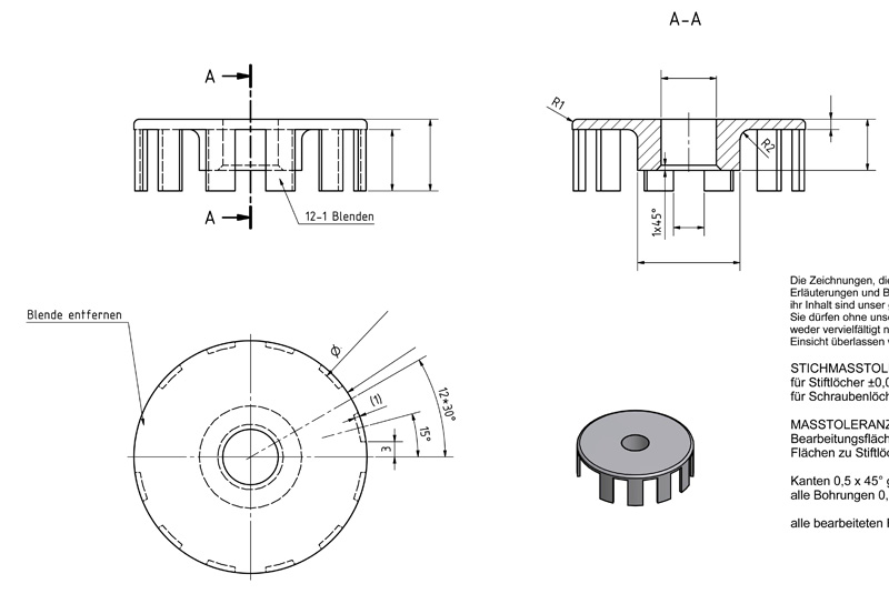

eventuell könnte man auch was mit 74ern aufbauen
aber sowas in der art ist wahrscheinlich einfacher
- 12-1 kappe.jpg (96.86 KiB) 48538 mal betrachtet

Nachdem ich jetzt einiges probiert hab, werd ich den Vorschlag von Tooly mit 12-1 Triggerrad mal angehen, das sieht echt gut aus.

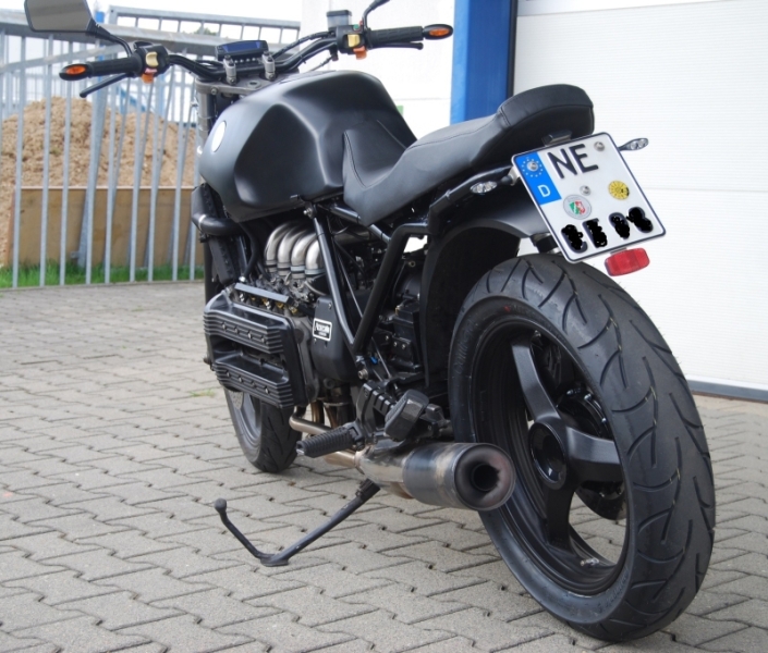

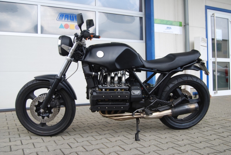

Wow, das ist die huebscheste K100 die ich je gesehen habe.
Ist ein richtiges Moped draus geworden.
Woher stammt denn die Sitzbank, ist das Serie ?
Und wie sitzt es sich denn auf der K100 zu zweit ?

Danke für die Blumen, ich find auch, so kann man einen Ziegelstein bewegen.
Die Sitzbank ist von einer Suzuki GS 500, geringfügig die Polsterung geändert und neu bezogen. Der überaus gnädige TÜV-Mann hat das dann auch mit dem Zusatz "mit geänderter Aufnahme" eingetragen. Somit sind nach meinem Verständnis auch die Schweißarbeiten am Rahmenheck durch.
Zwei-Mann-Betrieb ist problemlos, fast wie Original. Die Sitzbank ist natürlich schmaler, die Sozia sollte also, wie soll ich sagen, nicht so kräftig sein.
Gruß Franz
