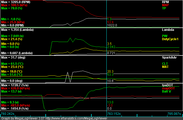

Ich frage nochmal nach nem Log von euch, wie sich die PW etc. beim Starten verhalten.
ich suche mal!

Zu deinem Log:
Danke erstmal. Dein Verhalten ist aber komplett umgekehrt zu meinem. Du hast 12ms beim Cranken und nur noch 6ms im Leerlauf. Ich hab beim Cranken nur minimal mehr als im Leerlauf, dafür aber den Überschwinger wenn er "läuft" und die VE Werte übernimmt.
Deine Crank-Drehzahlen sind aber ähnlich, er orgent auch erstmal bei knapp 300rpm rum bis er dann schneller wird.
Zuletzt geändert von el-hardo am Do Jun 20, 2013 10:59 pm, insgesamt 1-mal geändert.

Ein vollständiges Configfile wäre hilfreich. Für mich ist das Cranking total verstellt bzw. die VE Table.
Weil mal 7ms und dann 1,7-2ms im Leerlauf, das passt nicht zusammen in meinen Augen.

Bei dir siehts es ähnlich aus wie bei Frank, nämlich dass er beim Cranken den doppelten PW Wert des Leerlaufs nimmt.
Das habe ich ja im Prinzip auch, nämlich Cranking bei 4ms und Leerlauf bei 1,9. Das Einzige was dort Mist ist, ist dass er sehr hohe PW hat, wenn er auf die VE Map umspringt. Wenn ich hier im Table die Werte halbiere wird es ok sein.
