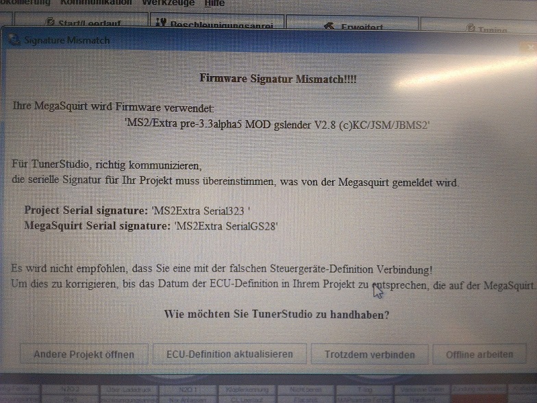

So,war heute wieder am Auto und habe alles noch einmal durchgeschaut.
Dann wollte ich mal das Drehzahlsignal mit dem tooth logger überprüfen,auf einmal startet der Motor als
wenn jemand über Nacht wieder die Verteilerklamotten eingebaut hätte,nur besser.
Jetzt wollte ich natürlich trotzdem alles überprüfen weil bei dem Einbau des KW-Sensors es nicht möglich war diesen genau
so zu verbauen das der Motor auf OT stand und die Zahnlücke genau 9 Zähne vor dem KW-Sensor gefräßt werden konnte,also
statt 90° steht er jetzt nach meinen optischen Schätzungen auf ca. 92°.
Wenn der Motor anspringt geht das Programm vom TunerStudio auf Offline.

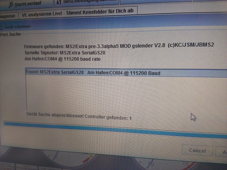

Ich habe mal zwei Bilder gemacht(Ich hoffe man kann alles erkennen),entweder habe ich bei der Einstellung etwas falsch gemacht oder ich bin zu blöd was auch sein kann.
- TunerStudio Fehlermeldung.jpg (214.53 KiB) 13014 mal betrachtet
- TunerStudio.jpg (233.03 KiB) 13014 mal betrachtet
Re: UMC1 MassePin-> Zündung
Du musst auf ecu definition aktualisieren klicken und dann die ini Datei aus dem GsLender2.8 laden

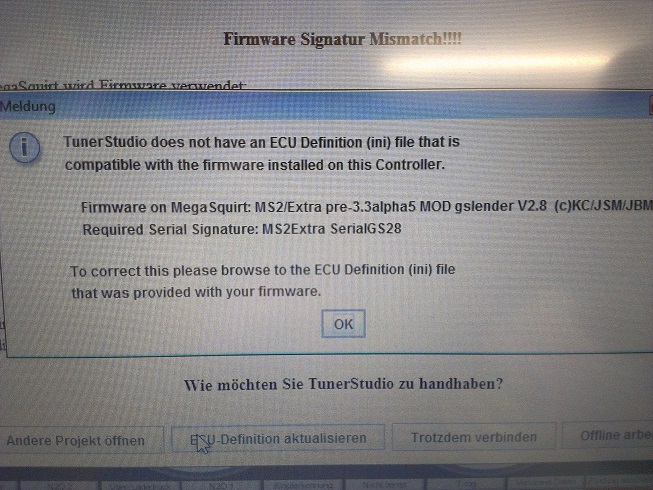

Wenn ich: ecu definition aktualisieren anklicke,kommt das:
Fehlt da noch Software?
- Tunerstudio Fehlermeldung 2.jpg (150.53 KiB) 12951 mal betrachtet
Ja. du musst dann in den Ordner gehen wo der GS2.8 Code drin is und die INI laden...
Hast du den GSLender2.8 schon runtergeladen? Oder wie is der Code auf die MS2 gekommen?
