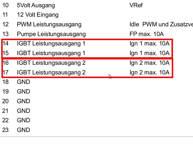

Re: UMC1 MassePin-> Zündung
italytuning hat geschrieben:Meinst Du die Anleitung die auf Peters Seite zum Download zu der UMC gehört?
Habe ich hier vor mir,aber sehe nirgends das die beiden gebrückt werden müssen,oder bin ich bissel blind?
Hm, anscheinend "ja":
Beitrag von italytuning »
Ja,das habe ich gesehen aber ich wußte nicht das man die beiden Pins brücken muss. Ich sage ja das ich blutiger Anfänger bin und bitte um eure Nachsicht. :(
Dann werde ich das mal tun und schauen ob sich ein Zündfunken blicken läßt.

Du kannst auch nur einen benutzen. Ist so wie ich ihn verstanden habe nur um die Belastung auf zwei Kontakte zu verteilen. Naheliegend wenn man überlegt das bis zu 10A über den Pin fließen können.
