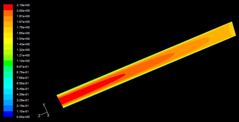

Ich war mit dem Umbau meines Luftmassenmesser von Di= 50mm auf 46mm beschäftigt.
Leider ist die Strömung in dem Luftmassenmesser selbst bei Standgas schon turbulent, so das man nicht ohne weiteres einfach mit einem Korrekturfaktor rechnen kann. Wäre die Strömung laminar hätte ich einfach (Abhängigkeit von der Querschnittsverengung) den gesamt Volumnestrom um 18% reduzieren können, fertig.
So einfach war es nicht also fing ich an die Sache zu simulieren.
Hier seht ihr die Strömungsgeschwindigkeiten für 46mm Durchmesser bei 5,6Kg/h (bei mir etwa Standgas).
Man sieht gut das es sehr lange dauert bis sich das Strömungsprofil vollständig ausbildet. In dem Fall braucht es vom idealen Einlass (oragne Fläche) bis kurz vor Auslass knapp 600mm!

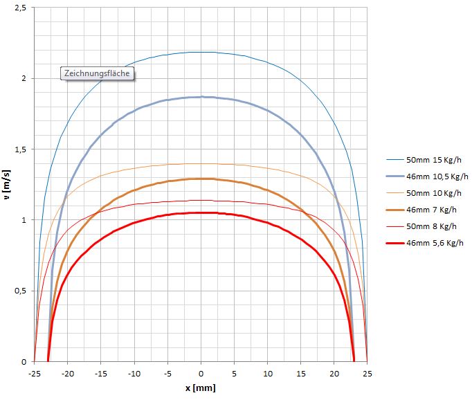

Für den nicht idealen Einbau, wie es eigentlich immer ist also hinter Bögen und anderen Sachen, bedeutet dies, dass der LMM definitv falsche Werte anzeigen wird, da er lediglich in der Mitte die Strömungsgeschwindigkeit erfasst und daraus den Volumenstrom errechnet.
Des weiteren zeigten die Simulationen das mit steigendem Volumenstrom sich der Geschwindigkeitsverlauf kontinuierlich verändert. Dies wiederum bedeutet das für jeden spezifischen Volumenstrom ein einzelner Korrekturfaktor ermittelt werden muss. Im Diagramm ist der Volumestrom von 46mm immer 30% weniger als der von 50mm, die Differenz steigt mit zunehmenden Volumenstrom.
Da jede Rechnung misch min. 1 Tag kostet (trotz eines vernünftigen Rechners) und ich der Realität nur bergenzt nachkomme, habe ich mir eine experimentelle Methode überlegt:
