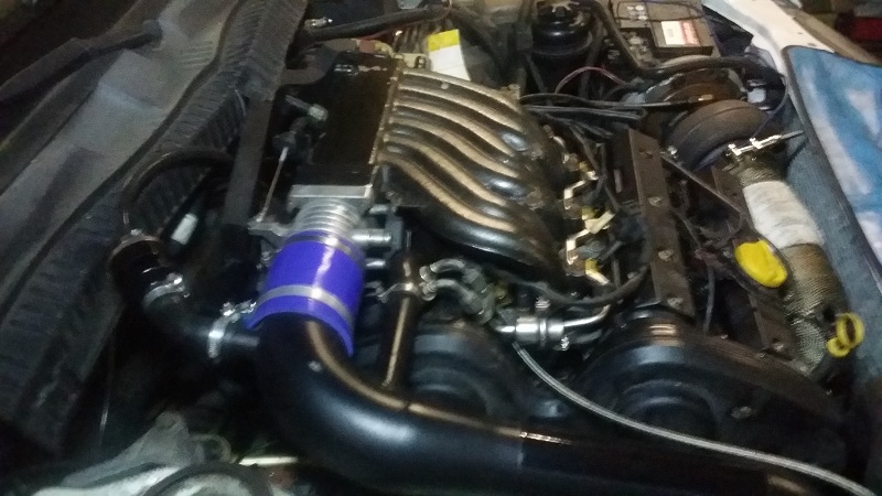

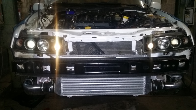

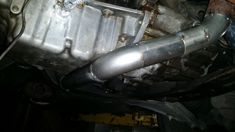

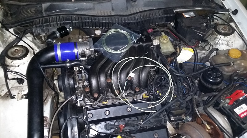

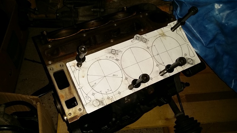

Hi Jungs,
ich war über den Winter nicht ganz untätig und hab meinen Calibra V6 Sauger auf Turbo umgebaut.
Es musste alles gemacht werden angefangen von LLK Halter bauen, Spritversorgung, Verdichtungsreduzierung mit selbst gemachten Platten,..
Krümmer habe ich mit Lader fertig gekauft, hat leider wegen meinem Getriebe nicht gepasst und musste viel dran geändert werden.
Der Lader ist ein BorgWarner 300SX und wurde beim Vorbesitzer mit ca. 1,3 bar bei 503 PS gefahren (in 2,5 Liter).
Der Kühler musste versetzt werden, die Batterie,... die Kleinigkeiten haben mich echt lange aufgehalten.
Die letzten Tage habe ich dann versucht den Motor zum laufen zu bringen. Was mir heute endlich gelungen ist, nachdem ich die internen Zündtreiber in der MS2 überbrückt habe. Jetzt gehts ans Abstimmen und hoffe das ich beim nächsten Forentreffen irgendwo auftauchen kann
Habe an jeder Bank noch einen EGT Sensor verbaut, muss ich noch sehen, ob ich beide in die MS2 einspeisen kann.
Anbei noch ein paar Bilder, Gruss Christian
