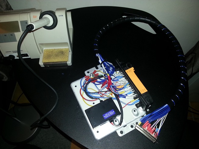

Habe die MS2 gelötet, dann einen Adapterkabelbaum gebaut. auf dem alten Motronic- Gehäuse sitzt der Adapterkabelbaum mit den Masseverbindungen und der ProSport LambdaController.

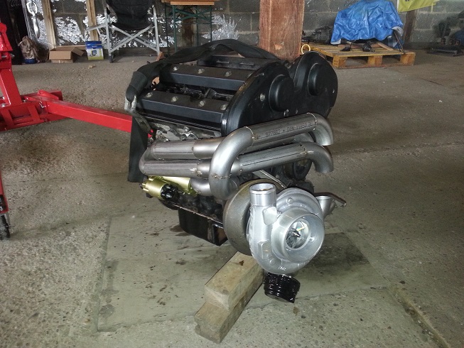

Jetzt folgen mal ein paar Bilder, weiter hab ich auf nem anderen Rechner.
PS: unten der Motor ist für meinen C-Kadett, ist schon eingebaut und dreht schon.. das Projekt stelle ich demnächst auch mal vor :)

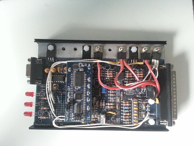

Hier noch ein Bild von meinem Adapter, musste nur noch zusätzlich 2 Dioden an den FP-Ausgang hängen für das Opel Doppelrelais.

habe mal die MS2 ausgemistet, und im Zuge dazu 3 Zündtreiber nachgerüstet.
Jetzt möchte ich noch einen dritten Einspritztreiber nachrüsten, nur habe ich leider nicht ganz verstanden, was ich da alles an Bauteilen nachrüsten muss.
Müsste eigentlich (verglichen mit einspritztreiber1) folgende bauteile nachrüsten: R15, D17,Q1. D5 Brauche ich doch nicht oder muss ich damit gegen Masse gehen?
Hat jmd. von euch noch ein IRFIZ34E (Q1,Q5) rumliegen, sonst nehm ich was anderes.
Dann kommt noch Launch Control und Boost Control, und die Hütte ist voll! Hab ich schon gesagt das ich den DB37 hasse :lol: Langsam wirds da eng...

Beiträge: 1090
Re: Calibra 3LV6 MS2
du musst den 74hc00 rausschmeissen oder modifizieren
am einfachsten wird sein du baust dir die boostcontrolschaltung ohne diode 3x auf...
http://www.msextra.com/doc/ms1extra/MS_ ... .htm#boost
und greift die signale direkt am ms2 board ab
http://jbperf.com/sequential/index.html
hallo christian
ChrisV6 hat geschrieben: Jetzt möchte ich noch einen dritten Einspritztreiber nachrüsten, ..............
ich meine irgendwo gelesen zu haben das es sehr wichtig ist die gleichen bauteile zu benutzen!
Beiträge: 1090
franksidebike hat geschrieben:ich meine irgendwo gelesen zu haben das es sehr wichtig ist die gleichen bauteile zu benutzen!
deshalb auch 3x die boostcontrolschaltung aufbauen

tooly hat geschrieben: am einfachsten wird sein du baust dir die boostcontrolschaltung ohne diode 3x auf...
werd ich dann wohl machen..Wahrscheinlich wandere ich dann auf ein Lochbrett aus.
Warum kam noch keiner auf die Idee so ne Art UMC zu bauen mit 20 Treibern drauf,
und die Ausgaenge per Software zu verteilen. Ordentliche Punkte für 12V und Masse. Fertig.
Wenn ich die MS3 so sehe, wird da auch einfach nur "angebaut" oder? Chaos pur!
franksidebike hat geschrieben:hallo christian
Ja das war auch mein erster Gedanke, habe mit nem Forenkollegen geschrieben, der einfach den 3. Treiber nachgerüstet hat, lief auch ohne Probleme. Ist natürlich eine versteckte Fehlerquelle.
